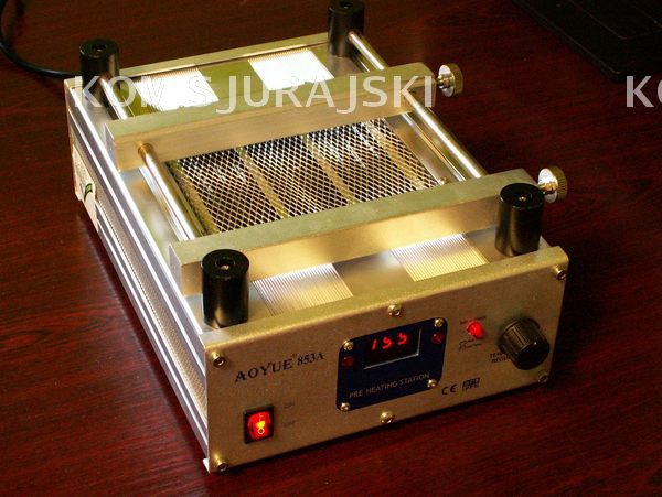

    Witam! Nosze sie z zamiarem kupna PREHEATERA, cena jest dość wysoka jak na moja kieszeń, bo aż 375 zł.
    Prosze powiedzcie mi, czy rzeczywiscie to coś daje przy lutowaniu bezołowiowych płyt, bo zwykłym Hotem bardzo trudno jest o wylutowanie jakiegoś procka z płyty PBFree.
    Oraz ile trwa rozgrzanie takiej płyty do 200 stopni? :P
    O to PREHEATER który mam zamiar kupić.

    A powiedz mi jeszce mistrzu jaki masz model podgrzewacza?
    Taki jak na aukcji? 853A, czy inny?
    I ile trwa rozgrzanie plyty do np 180 - 200 stopni? I w ogóle do ilu trza rozgrzac taka plyte Lead-Free, aby nie stopić plastikowych elementów,a dobrze sie lutowało?

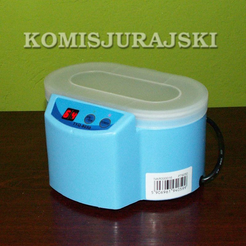

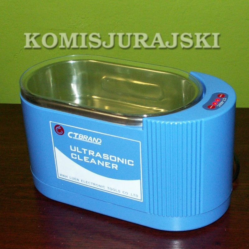

    Aha i która wanna jest lepsza? :D

    KanekS specjalnie dla Ciebie zrobiłem test. płyta 6020 bez ołowiowa od 0stopni do 200stopni nagrzewa sie w 3minuty a od 0 do 160stopni w 2minuty.
    akurat podgrzewacz kupiłem u innego allegrowicza (mercader) bo był tańszy. ale allegrowicz jest super zero problemów kontakt wyśmienity.
    podgrzewacz który używam jest identyczny jak na aukcji 853A srebrny.
    parę opisów jak lutować z podgrzewaczem masz na www.hotair.pl ale przy 200stopniach na podgrzewaczu plastiki sa praktycznie zimne bo podgrzewacz nagrzewa tylko metal a plastik nagrzewa sie tylko od metalu minimalnie
    co od wanny to używam tej pierwszej pt-9050 i tez jest dobra. ale nie powiem ta która kupiłem poszła na gwarancji i wymienił mi ja sprzedawca. ale uszkodziłem ja z mojej winy bo do środka dostał się cleanser. ale teraz mam taka sama i juz chyba 2 lata chodzi dobrze. o tej drugiej nic nie wiem poza tym że głośno chodzi.
    techgsm dobre porównanie. czasami telefon będzie 2X przewyższał cenę podgrzewacza i taki uwalić i już nie będzie tak ciekawie

    To biorę ta ładniejsza, bo jest ładniejsza <lol> i ma zakres 35/60 W, a ta pierwsza ma 30/50 W. :)
    Kto mi zasponsoruje podgrzewacz? :D
  • #17 3598700
    Maciek279
    Posty: 257
    Pomógł: 7
    Ocena: 8
    ta co ja mam ma dwa zakresy mocy 9050 30/50W ale ta druga ma C-400C 35W/60W wiec niby powinna być mocniejsza i lepiej powinna myć. ale znajomy mówił że jego bardzo głośno chodzi i sprzedawca powiedział że to normalne. teraz zastanawiam się czy nie kupić tej dużej wanny z grzałka 410A o mocy 100W używa ktoś tego?? jakie sa rezultaty mycia?? wiem że trochę nie na temat :D

    Mam obydwie wanienki i używam raczej tej drugiej bo jest skuteczniejsza chociaż popękała sama od siebie obudowa (mam białą). Pierwsza (z wyswietlaczem (już padła mi raz elektronika) i jest mniej skuteczna. Prawdopodobnie są duże różnice między różnymi egzemplarzami tego samego typu bo produkcja - wiadomo.

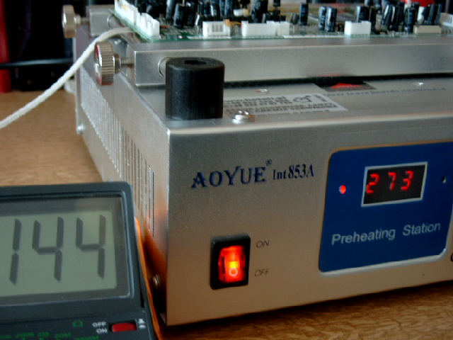

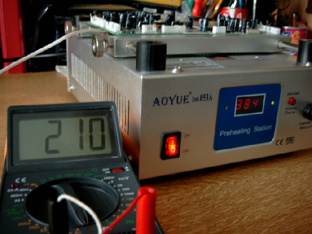

    Jak to w końcu jest z tym preheaterem na podczerwień.
    Załozyłem płytkę, pod płytkę czujnik temperatury na termoparze i grzejemy 853A.
    preheater --> czujnik temperatury
    200 st C --> 100 st C.
    260 st C --> 140 st C
    300 st C --> 170 st C
    312 st C --> 180 st C.
    Miernik pokazuje dobrze temperaturę ponieważ płytka sie nie rozlutowała.
    Ma ktoś może dalszą tabele zależności temperaturowych.
    Jeśli przy 220 st C topi się lutowie, to dać na preheaterze 360 st C.
    Czy preheater za 375 zł ułatwia lutowanie bezołowiowych płyt PBFree?
    p.s. przy ustawieniu 380 st C ( max ) na płytce drukowanej osiaga maksymalnie około 210 - 220 st C, smd typu 1206 się odlutowuje, układy scalone DIL14 niestety nie.
    Pozostaje użycie dodatkowo hot Air-a.
    Podkreślić nalezy że układy z plastiku przeżyły te testy !!!!
