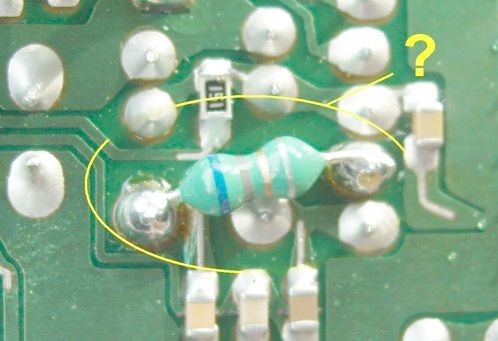

    Z drugiej strony płytki jest kwarc 10.2419 MHz. Na zdjęciu ten dławik (jak to napisał kol. gimof) jest dokładnie wlutowany do końcówek kwarcu.
    Czy może mi ktoś podać jakie są parametry tego dławika, czy jest to może 4,7 uH?

    Bzdura, zanim zaczniecie odpowiadać poczytajcie noty aplikacyjne syntezy ... synteza SM5124 jest fabrycznie przystosowana do kwarcu 10.2419 Mhz i wstawianie dławika 6.8 uH ( a taki jest na zdjęciu ) powoduje takie obniżenie drgań kwarcu, że radio pracuje w zerach. Poza tym nie jest on przylutowany do końcówek kwarcu, tylko w szereg z nim.
    Marcin

    Niestety ale po zdjęciu nie widać czy dławik jest przylutowany w szereg czy równolegle, dałbym głowę że równolegle, przynajmniej tak widać po zdjęciu.

    Tak to wygląda... co nie zmienia faktu, że propozycja władowania tam rezonatora 10.240 jest raczej niepoprawna...

    No teraz to widzę gdzie i co się znajduje, a wcześniej to skąd miałem wiedzieć gdzie jest kwarc. Dzięki za wyjaśnienie, a zwłaszcza za zdjęcie i zaznaczenie.
    Do kolegi "s0wa" - W takim razie nie pozostaje nic innego jak poszukać częstotliwościomierza i sprawdzić czy stoi w "0" ewentualnie mała korekta.

    Troche Wam rozjaśniłem sprawę ;)
    O tego mi było trzeba... :)
    Teraz widać doskonale
    A możesz jeszcze umyć z kalafonii... :D
    Pozdrawiam Marcin

    Pod tą indukcyjnością jest przecięta ścieżka ,tak że indukcyjność jest w szereg z rezonatorem

    Faktycznie sprawdziłem jeszcze raz i prawa końcówka dławika (jak na zdjęciu) jest przylutowana do SM5124AP. Czyli dławik jest szeregowo do kwarcu i ma wartość 6,8 uH - i takie rozwiązanie teoretycznie powinno stawiać radio w "0"?! Nie pozostaje więc mi nic innego jak skombinować hercmiarkę i zmierzyć częśtotliwość aby to potwierdzić.
