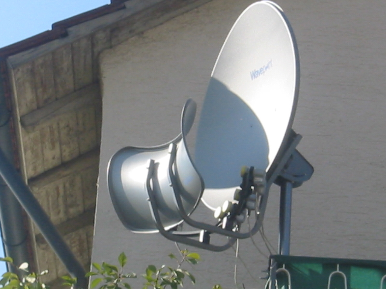

    a moze to was zainteresuje?
    • Jak działa płaska kwadratowa antena SAT bez konwertera? antena3.jpg (225.83 KB) Musisz być zalogowany, aby pobrać ten załącznik.
