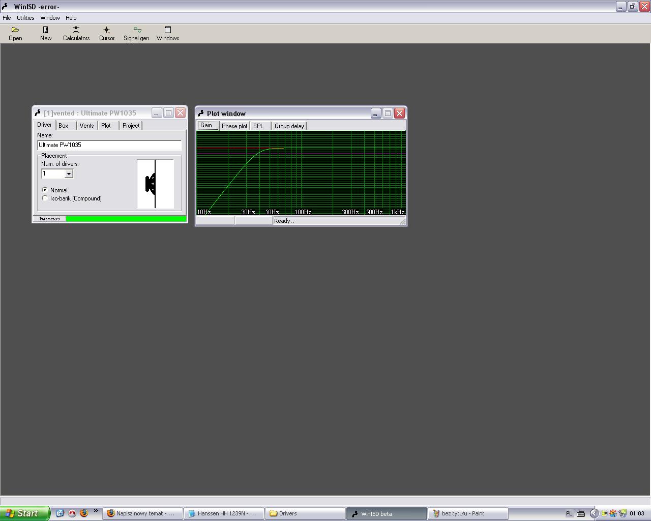

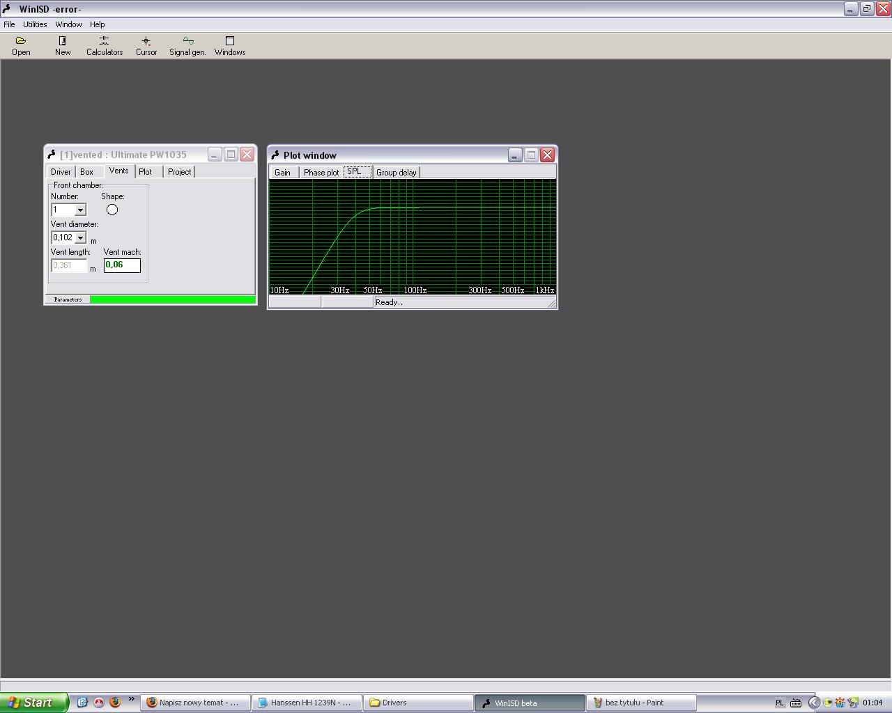

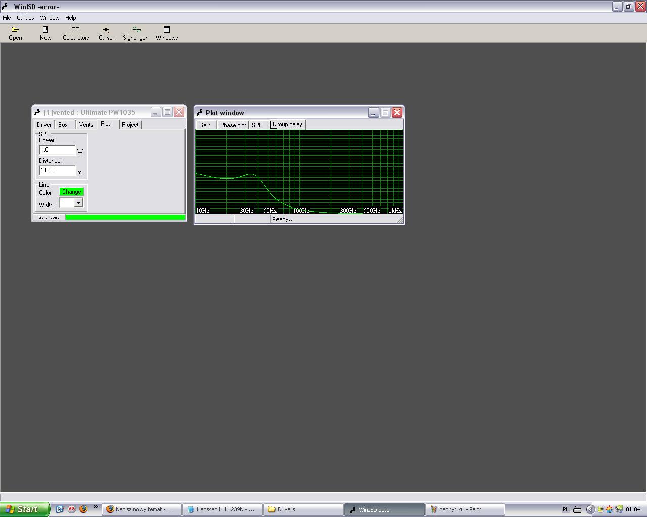

    Nie znalazłem na forum tego czego chciałem więc zaczynam temat :) .Posiadam Głośnik Hanssen HH 1239N z którego chcę zrobić subwoofer. Z początku myślałem że to jakiś badziewny tani głośniczek , lecz okazało sie ,że wcale tak nie jest.Wpadłem raz na pomysł , aby włożyć go do skrzyni z subwoofera JBL E 250 ..i co sie okazało ? - przeszedł moje najśmielsze oczekiwania.Gdyby bas zszedł troszke niżej to sub grałby prawie jak JBL :) . I teraz moje pytania dotyczące budowy suba :
    1.Jaki wzmacniacz do tego głośnika ? Może być taki jak w JBL o mocy 250 W RMS ? Na Allegro widziałem takie za ok 250 zł

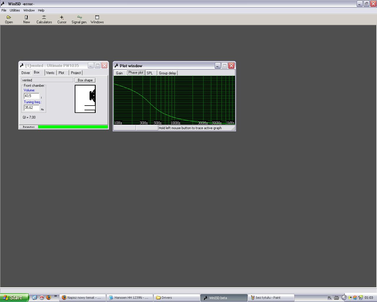

    2. Jaka skrzynia (L) .Wg moich wyliczeń wyszło mi coś takiego jak na fotkach .Dobrze czy żle ?
    --> A to są parametry głośnika które dopiero zdobyłem niedawno (ciężko je dorwać) :
    średnica: 30cm
    moc max: 350W
    moc RMS: 250W
    freq: 50-5000Hz
    impedencja: 4 Ohm (w parametrach które znalazłem było 8,ale na moim głośniku jest 4)
    Fs(Hz): 25
    Qms: 6,1
    Qes: 0,42
    Qts: 0,39
    Vas(L): 89
    40 OZ
    Hanssen HH 1239N - Jaki wzmacniacz i skrzynia do subwoofera?
    Nie mam jeszcze dużej wprawy w obsłudze programów do obliczania skrzyń itp ,dlatego prosze o poprawienie mnie jeśli coś żle zrobiłem :) .
  • #2 3606184
    Kyzak
    Posty: 134
    Pomógł: 3
    trafiłeś prawdopodobnie na parametry wersji 8ohm'owej - uważaj! czasami tylko nieznacznie się różnią ale bywa i tak że są zupełnie inne
  • #3 3606724
    takero
    Poziom 32  
    Posty: 1809
    Pomógł: 94
    Ocena: 69
    "--> A to są parametry głośnika które dopiero zdobyłem niedawno (ciężko je dorwać) :
    średnica: 30cm
    moc max: 350W
    moc RMS: 250W
    freq: 50-5000Hz
    Fs(Hz): 25
    Qms: 6,1
    Qes: 0,42
    Qts: 0,39
    Vas(L): 89
    40 OZ "
    są zupelnie nieprzydatne bo to parametry innego głośnika.
    Zrób sobie JIGa i sam go pomierz.
  • #4 3606880
    kaesce87
    Posty: 25
    Wprowadzam małą poprawkę .W parametrach jest na 100% 4 Ohm . Parametry są jak najbardziej od tego głośnika - wiem to z kilku żródeł
  • #5 3608321
    takero
    Poziom 32  
    Posty: 1809
    Pomógł: 94
    Ocena: 69
    do tego głośnika być mogą, ciekawe jak z ich wiarygodnością...

    No więc teraz jaki do tego wzmacniacz ?? Czy nie było by lepiej , gdybym np głośnik umocował membramą w dół ? Czy Br może być w karzdym miejscu ?
