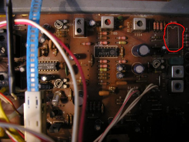

    Chcę się pochwalić moim nowym nabytkiem Yamaha CR-440.
    Niestety mam problem z tym amplitunerem.
    Po pierwsze nie działa w nim tuner.
    Drugą sprawa, w obydwu głośnikach słychać buczenie i to mnie niepokoi.
    Buczenie wzrasta w miarę rozgrzewania się amplitunera, ale nie
    wzrasta jeżeli przekręcę gałkę głośniej. Zauważyłem też że to
    rozgrzaniu jak wcisnę i wycisnę przełącznik AM/FM, to buczenie
    powraca do poziomu z przed rozgrzania. Niestety po chwili znowu jest
    to samo.
    Nie chcę uszkodzić oryginalnych końcówek mocy, które tam są.
    Zanim zabiorę się do naprawy chcę zasięgnąć opini tutaj na forum.
    Jedyne co mam to schemat do 820, który troszkę się różni od 440 i dobre chęci :)
    Standardowo wziąłem pod lupę kondensatory.
    Siedzą tam 2x 6800µF/40V firmy Nichicon, pozostałe elektrolity to ELNA.
    Zastanawiam się czy te Nichicony w ogóle ruszać. Pewnie straciły swoje pierwotne parametry,ale wyglądają na sprawne.
    Amplituner jest przystosowany do pracy na napięcie sieciowe 220, może tu tkwi problem?
    Jeżeli maci jakieś pomysły piszcie.

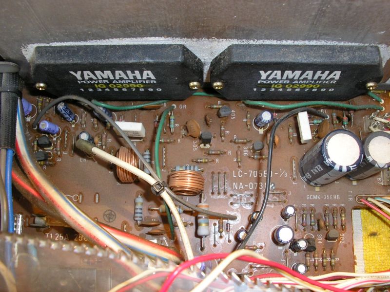

    Zmierz i podaj poziom napięcia stałego na wyjściu (po włączeniu i po 20 min) . Opisz konfigurację końcówki mocy , może dopasujemy inny schemat .
  • #3 3614024
    wazka
    Posty: 96
    Pomógł: 4
    Ocena: 7
    Dzięki za zainteresowanie.
    Napięcie wynosi 35V po starcie i tyleż samo po ok 20 min.
    Końcówka mocy opiera się na układzie IG 02990, czyli
    konfiguracja końcówki tak jak CR-840 (schemat na stronie yamahy
    - niestety mało czytelny)
    Odłączyłem zasilanie tunera i buczenie ustało. Zauważyłem
    w obwodzie tunera wylutowany układ IC 102 i przebarwienia
    pod elementami L103 i T102.
    Czy układ IC 103 i 102 są takiego samego typu czyli µPC1161C?

    35V to napięcie na zasilaniu do końcówki mocy, ale działa
    i nie słychać już buczenia (po odłączeniu zasilania tunera)

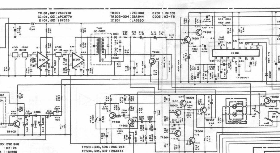

    Mówiąc o 1161 kierowałem się schematem dla CR-620,
    gdzie występuje jeden LA3550 i dwa µPC577H.
    Poniżej wycinek schematu.
    Yamaha CR-440 - Niedziałający tuner i buczenie w głośnikach po rozgrzaniu
    Może ktoś posiada Cr-440. Przejżałem już cały internet i nie znalazłem
    do niego schematu.
    W załączniku zamieściłem zdjęcia końcówki mocy
    i tunera z zaznaczonym brakującym elementem.[/img]

    1240 to kompletny AM , wygląda na to , że brakuje pośredniej .

    Witaj wazka! Mam podobny amplituner YAMAHA CR-640 z padniętą końcówką mocy IG02980, który współpracuje z IG02930. Podczas poszukiwań mojej sprawy trafiłem na twój problem. Podejrzewam, że końcówkę mocy masz sprawną a problem zawęża się do tunera. Porównując schemat CR-620, zdjęcia twojego amplitunera i mój podejrzewam, że brakujący scalony oznaczony na twojej płytce IC102 to to samo co na schemacie IC201 czyli dekoder stereo. Spróbuj poszukać w oklicach tego scalaka punktu pomiarowego TP (19 kHz) wyprowadzonego z nogi 12. Taki TP będzie wykonany jako metalowy kołek o przekroju kwadratowym ok. 1mm z plastikową przezroczystą podstawką a na płycie powinien być nadrukowany opis T.P. 19 kHz. W moim tunerze jest coś takiego ale scalony jest chyba inny bo ma 20 nóg a Twój ma ich 16. W moim jest YAMAHA IG 02920. Być może, że w Twoim jest LA3550 jak w CR-620, którego fragment schematu załączyłeś.
    Pozdrawiam, Witek.

    Brakuje Ci scalaka f-my NEC K9 322CYamaha CR-440 - Niedziałający tuner i buczenie w głośnikach po rozgrzaniu

    Zastąpiłem brakujący upc1167 odpowiednikiem an377.
    Wymieniłem zwartą diodę zlokalizowaną przy zasilaniu przy tranzystorze D669.
    Tuner odzywa się lecz FM jest bardzo słabo słyszalne, nie zapala się dioda stereo i
    nie reaguje wskaźnik FM TUNING.
    Zakres AM jest sprawny, gra głośniej
    Sprawdziłem napięcia układów IC upc1167 i upc 1161 są zgodne z kartami katalogowymi elementów.Jedynie 16 PIN układu upc 1161 dawał wartość
    2,5V lub 9,7V w zależności od stanu przycisku MUTING.
    Gdzie mam szukać uszkodzeń. Jakieś wskazówki?
