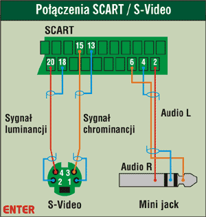

    Witam. Mam pytanie właśnie co do podłączenia telewizora do komputera. Wiem, że można kupić gotowy kabel z przejściem złącz S-Video na złącze Scart. Jednak możliwe jest wtedy przesyłanie obrazu z komputera na telewizor. Ja jednak chciałbym coś więcej, czyli możliwość przesyłania obrazu również z telewizora na komputer. Te typowe kable, które można nabyć w sklepie nie dają takiej możliwości. Szukałem już takiego sposobu w internecie lecz znalazłem tylko schemat podany poniżej, w którym niby można przesyłać obraz w obie strony. Jednak boję się troszkię spróbować podłączyć komputer z telewizorem aby nie spalić karty graficznej. Proszę wieć o podanie czy mogę bez wachania dokonać tego połączenia. Jeżeli nie to w takim razie prosze o podanie innego sposobu na podłączenie, aby możliwa była transmisja w obie strony. Z góry dziękuję.:D
    • Dwukierunkowe przesyłanie obrazu między komputerem a telewizorem - jak to zrobić? Przejście Scart - S-Video.gif (11.24 KB) Musisz być zalogowany, aby pobrać ten załącznik.

    Jeszcze raz wracam do tego tematu, ale już chodzi mi tylko o transmisję obrazu z kompa na TV. Znalazłem taki artykuł http://www.enter.pl/archiwum/tekst.asp?p=/archiwum/ent2003/03/klub_na.htm. W tym artykule jest zamieszczony taki schemat
    . Czy na tym schemacie jest dobrze podłączony "jack"?? Wydaje mi się, że ekran powinien być podłączony na ostatnim pinie łączącym się obudową jacka, a nie na środkowym. I jeszcze jedno czy przewody luminancji i chrominanacji mają mieć swoje oddzielne ekrany, czy wystarczy jeden ekran na obydwa przewody??
  • #10 5645572
    rr21
    Posty: 20
    Bynio22 napisał:
    Czy na tym schemacie jest dobrze podłączony "jack"??...
    Nie jest.
    P.S.
    A nie łatwiej samemu sprawdzić niż pisać na forum i czekać na odpowiedź?
    Przecież to jest banalny problem. Tym bardziej, że sam znalazłeś błąd.
  • #11 5646221
    Bynio22
    Posty: 140
    Ocena: 10
    Może i było to głupie pytanie ale wolałem się upewnić. Mówią, że kto pyta nie błądzi :) A co z tymi przewodami chrominancji i luminancji, powinny on mieć oddzielne ekrany?
  • #12 5646847
    rr21
    Posty: 20
    Jak najbardziej powinny mieć ekrany.
    Szczególnie, jeżeli zależy Ci na jakości obrazu.

    Wreszcie znalazłem czas i podłączyłem PC do TV. Obraz jest całkiem całkiem. Napotkałem znów jednak na problem, mianowicie, nie widać odtwarzanego filmu. Próbowałem już odtwarzać filmy przeróżnymi programami i nic. W miejscu gdzie powinien być obraz filmu jest tylko"czarna plama". Czy obraz filmu jest zbyt dynamiczny aby go wyświetlić ?
  • #16 5884119
    rr21
    Posty: 20
    Najprościej będzie wyłączyć w ustawieniach odtwarzacza wspomaganie sprzętowe.
    A jaki to system operacyjny, karta graficzna?
    Czarna dziura bierze się stąd, że pewnie karta wspomaga sprzętowo tylko jeden, główny ekran. A tym jest pewnie ten z monitorem.

  • #19 5885582
    Bynio22
    Posty: 140
    Ocena: 10
    Dzięki rr21. Po ustawieniu wyświetlania obrazu tylko na TV można oglądać filmy. Jest to jednak uciążliwe, gdyż wtedy nic nie widać na monitorze i trudno cokolwiek wtedy zrobić, ale najważniejsze, że działa. I tu jeszcze jedna niespodzianka :). Jak podłączyłem sygnały luminancji i chrominancji to otrzymałem obraz czarno-biały. Jak odłączyłem jeden sygnał to uzyskałem kolorowy i mam tylko podczepiony jeden kabel od obrazu. Czy możliwe jest, że w miejsce sygnału luminancji podłączyłem chrominancję i to wystarczy do uzyskania kolorowego obrazu? O dziwo obraz jest naprawdę ładny, nie ma co narzekać :)
  • #20 5885864
    rr21
    Posty: 20
    w sterownikach nvidii powinien być do wyboru rodzaj podłączenia: composite albo s-video. trzeba wybrać to drugie żeby chrominancja i luminancja szły osobno.
    w TV też trzeba wybrać odpowiednie wejście.
  • #21 5895467
    Bynio22
    Posty: 140
    Ocena: 10
    Nie mogłem przełączyć na s-video, domyślnie mam ustawione na composite. Szukałem jeszcze w necie i znalazłem coś takiego
    Sygnał S-Video może być również przesyłany 21-pinowym uniwersalnym złączem SCART (popularnie nazywanym euro), ale ponieważ sygnał S-Video nie jest ujęty w standardzie SCART może zaistnieć konieczność przeróbki wtyczki euro (należy połączyć piny 15 i 20 kondensatorem ceramicznym o pojemności 470 pF, który odcina składowe stałe sygnału i zabezpiecza wyjścia przed uszkodzeniem), w przeciwnym wypadku uzyskany obraz będzie czarno-biały (brak sygnału koloru – chrominancji).
  • #22 5897794
    rr21
    Posty: 20
    ...czyli, tak należy zrobić, jeżeli mamy wyjście s-wideo w kompie i composit (na 20 pinie w scarcie) w TV.
    Ja akurat mam w TV, w scarcie, fabrycznie podpiętą luminancję i chrominancję i nie mam problemu :)
    Tu jest opis wyprowadzeń, choć pewnie już to widziałeś: SCART
