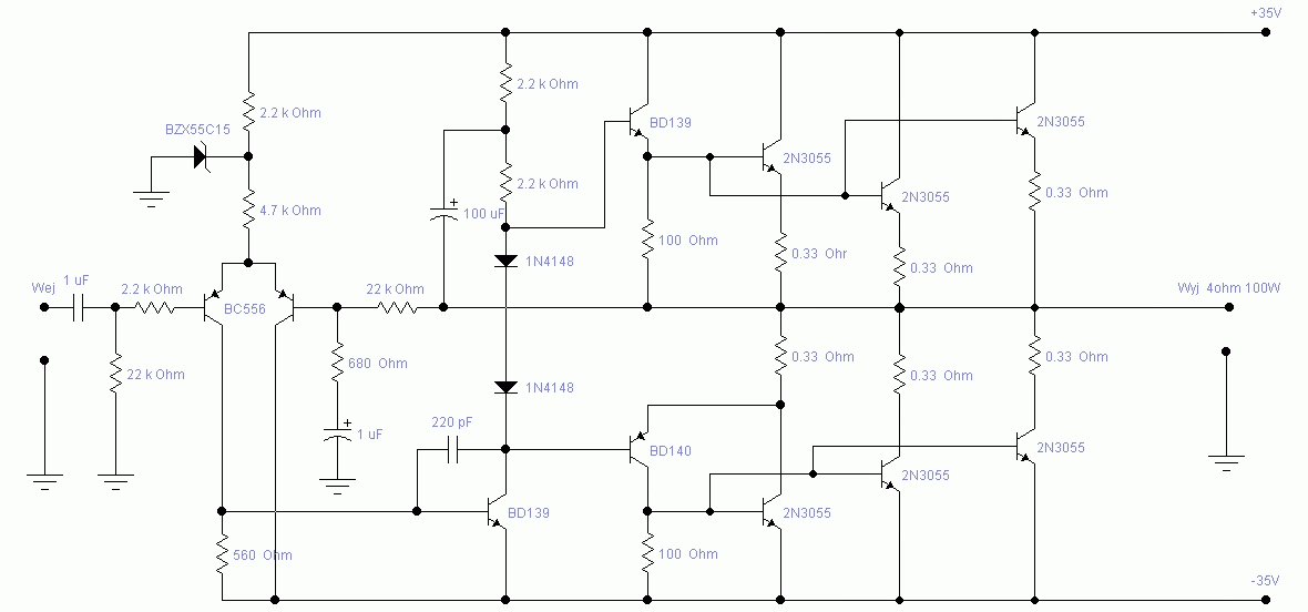

    A jezeli bym wymienił transformator na np.2x40V 400VA bo moze sie da jest nowy i mam go od wczoraj i mam rachunek to moze koles w sklepie mi zamieni. Mozna by prosic jakiś chemat koncówki na tych tranzystorach bo ja znalazłem cos takiego https://obrazki.elektroda.pl/94_1172510099.jpg a tranzystory sa produkcji ON SEMICONDUCTOR.

    ten wzmak co podaleś to szmelc - szukaj dalej :)
