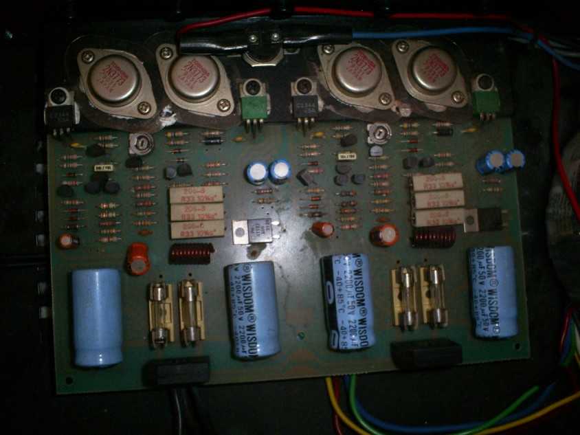

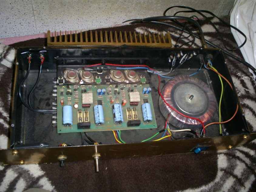

    Znalazlem w szafie koncowke mocy, niestety jest to chyba DIY i nie znam zadnych parametrow. Moze uda sie wam okreslic przyblizona moc tego wynalazku? Nie wiem tez jak sprawdzic ilu ohmowe glosniki mozna do niego podlaczyc.
    Układ jest zasilany z transformatora 2x36V, 180VA.
    Tranzystory to Toshiba 2N3773. Wyglad jak na zdjeciach.
    Z gory dziekuje za pomoc.

    Na "oko" moc byłaby ok. 100 max 150W (są dząc po napieciu i ilości tranzystorów), kolumny 8 omów mozna podłączyć napewno, choć myśle ze przy 4 też by dał rade.

    100-150 na kanal czy lacznie? Chcialbym takze wymienic 2 potencjometry glosnosci na pojedynczy. Czy da sie to zrobic? Chociaz lepiej bylo by chyba zastosowac przedwzmacniacz z regulacja glosnosci, niskich i wysokich tonow. Czy mozna by wtedy usunac te 2 potencjometry?

    Z takiego transformatora, to 2x50÷60W powinien wyciągnąć. Potencjometr jak najbardziej możesz zastosować podwójny, ale o takiej samej wartości jak te dwa, jednak należałoby dodać jeszcze potencjometr balansu, dla zrównoważenia głośności obydwóch kanałów. Jak chcesz zastować przedwzmacniacz z regulacją głośności, basów i sopranów, wówczas możesz pominąć te dwa potencjometry.
