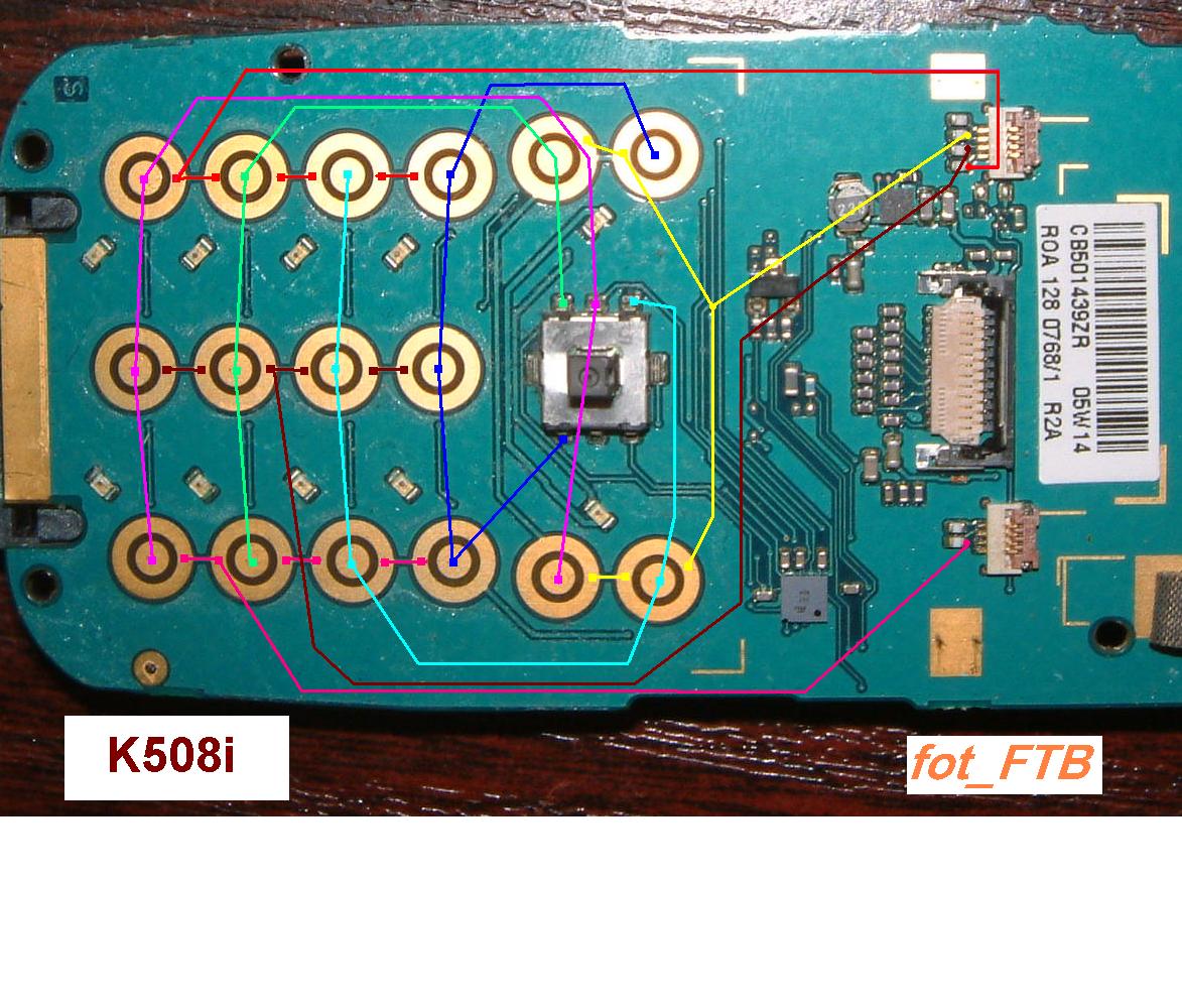

    Mam telefon se k700i w którym nie działają przyciski 1,4,7 ktoś w nim nieudolnie wymieniał joystick odparzając kilka ścieżek jednak są wyprowadzone solucje i joystick to nie problem lecz te klawisze 1,4,7. Zauważyłem że jest odparzona jedna ścieżka nr 3 od lewej przy złączu klawiatury i najprawdopodobniej to jest przyczyna. Czy może ktoś robił coś takiego i wie jak wyprowadzić solucję z tego miejsca.

    Poszukaj na elce był opis ścieżek jak i gdzie połączyć (nie schemat tylko ścieżki). Jak nie działa cały rząd 147*operator to brakuje połączenia z filtrem lub uszk sam filtr.
    Sorry pomyliłem z k300. Ale rada dalej aktualna tylko dochodzi uszk. plytki klaw.

    Znalazłem schematy ale wszystko bezpośrednio pod filter trochę trudno będzie.Proste by było według tego schematu z k508i (czerwona linia ) ale pewnie to co innego i nie wyjdzie a jeśli bym to spróbował to uwale fona ?Jestem już pewien na 100% że jest przerwana ścieżka między złączem klawiatury a filtrem. https://obrazki.elektroda.pl/47_1172869349.jpg
    Zrobiłem według schematu k508i i o dziwo działa to dla kogoś kto ma lub będzie miał podobny problem.
