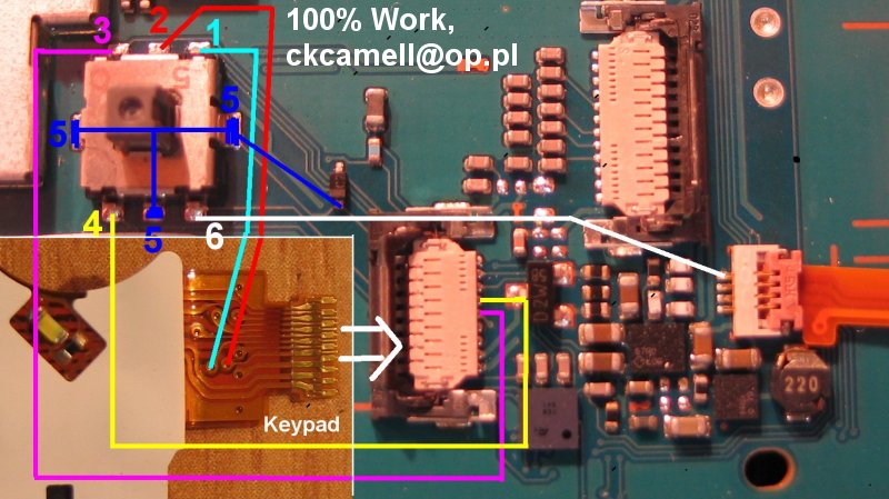

    A ja mam takie skromne pytanko. Mam K700i z nieoryginalnym joy'em. Joy dziala nastepujaco: w prawo, lewo, i w dol nie dziala, jak dam do gory to swiruje po menu w prawa strone. Dodatkowo nie dzialą: 1,2,3, i połącz. Spawdzałem obejścia mam zwarty punkt 4 i 5 ze zdjecia, Czy moze to byc wina joya?? Czy musze szalec z glassem zeby to zrobic??

    Mam zdjecia sciezek do klawiszy z plytki klawiaturki do K700i. Moze sie cos przyda przy szukaniu przejsc.

    Czesto przerwa ścieżek nastepuje zaraz przy punktach lutowniczych joya.

    w moim przypadku chyba jest trochę dalej! bo ktoś juz coś tam majstrował wczesniej z tym jojem! i musz zrobić soluceje od klawiatury

    a ja jak prawie zwykle sam doszedlem do sedna. Wina byl joystick. Robil zwarcie o ktore pytalem. K700i smiga teraz jak marzenie. Tak to jest z podrabianymi joystick'ami :)

    hej u mnie wina były urwane ścieżki 1i2 po zrobieniu solucji od płytki klawiatury smiga jak złoto!! dzięki wszystkim za pomoc!!
