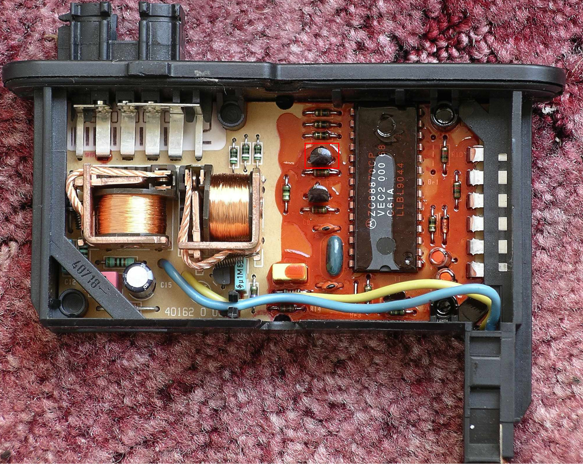

    Witam mam następujący problem kupiłem sobie elektryczne szyby do Opel Vectra A założyłem i jest problem otóż sterowniki siłowników oparte na układach ZC88870CP, jeden robi mi tak, że nieraz jedzie dobrze a nieraz nie ruszy zazwyczaj jak podgrzeje różne luty lutownicą wtedy jeździ wystygnie klapa.. już nie jedzie nie mam pojęcia co się dzieje nie jestem elektronikiem :( Poniżej foto tego układziku całego co tu może być padnięte...
    Podnośniki szyb Vectra A \ ZC88870CP \ 1\2 Naprawione
    A drugi taki sterownik ma znów taki problem, nie idzie płynie z całym mechanizmem tylko na skoczka żeby dosunąć szybę muszę przyciskać przycisk z 10 razy za każdym razem szyba idzie po 4 cm do góry, tu myśle że jakiś układ od przeciążenia nawala.. który to :(

    sprawdz przekazniki.

    Silnik się nie zatrzymuje na sucho, jeździ bez problemu, tylko te sterowniki elektroniczne nawalają :( Ale rozumiem że jak coś to czujniki halla są własnie na tym układzie na tej fotce ich nie widać ale są jeśli to te takie 2 czujniki z 3 łapkami wychodzącymi ?

    Dziś wziąłem układziki do domu ii sprawdzałem pod zasilaczem otóż w 1 problemie czy tym nie działajacym wogole jak działa to ma jeden przekaźnik małe zasilenie cefki na luzie chodzi extra a ja przestaje chodzić to grzeje się taki mały podzespół i to naprawdę mocno sie grzeje można sie poparzyć to jest chyba jakiś tranzystorek zaznaczyłem go na tym zdjeciu.. Prosze napisać czy on moze mieszać :(

    jesli sie tak mocno grzeje ten trantystor to jeszcze sprawdz czy on steruje cewke przekaznika bo moze sama cewka ma zamaly opr albo cos z dioda zabezpieczajaca przed przepieciem cewki

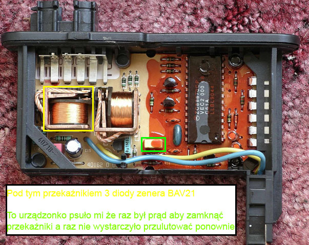

    majsterjan6 wielkie dzięki dla ciebie faktycznie na początek sprawdziłem te prądy okazało się że dioda zenera BAV21 jest uszkodzona dla jednego przekaźnika i dawała za mały prąd albo wogóle (lub zawarcie nie wiem) ... aby mieć problem z głowy wymieniłem wszystkie 3 które tam są do przekaźników aby być pewnym że jest ok, jednak pomimo że przekaźniki chodziły jak ta lala jeszcze nie raz nie dostawał prądu czyli nadal przerywał.. więc zacząłem badać podpiąłem prądy i każdym po kolei podzespołem ruszałem i wyszło sidło z worka takie gówienko o oznaczeniach (6800 100-U WIMA) przerywało, jak dotknąłem łączyło po chwili już nie
    więc naprawa okazała sie prosta wystarczyło wy lutować i wlutować (lub poprawić luty) i działa extra.. także pierwszy problem rozwiązany.. (DONE)
    Dołączam fotkę gdzie tkwiły problemy może się komuś kiedyś się przyda :)
