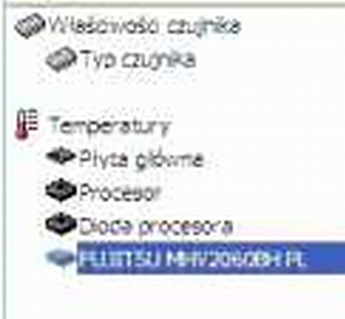

    Mam 2 laptopy i w obu nie ma hibernacji.
    Są to modele HP Compaq nc6320. Przy próbie hibernacji wywala błąd sterownika ( pomimo że jest zainstalowany).
    Czy to może być wina sprzetowa czy raczej zły system (winXP)
    Za wszelkie info dzięki

    Chodzi o urządzenie które w załączniku jest podświetlone( Fujitsu), komunikat jest że błąd sterownika

    Urządzenie podświetlone w załączniu to twardy dysk... podaj treść tego komunikatu.

    Bardzo nieczytelne. To na pewno jest HDD. Ale nie jestem w stanie odczytać dokładnie. Jednak, jeżeli błąd dotyczy dysku, to należałoby go sprawdzić. Na początek systemowy CHKDSK (nie gwarantuję sukcesu) i dalej np. Victoria lub MHDD. Przydałby się zrzut S.M.A.R.T-a dla jasności sytuacji. Kolega Tzok czuje blues'a. Jeden z dysków może mieć „problemy techniczne” :-D Jeżeli System był przerzucany, jako obraz, to błędy również mogły zostać skopiowane. Może to być również płyta DVD, na której ewentualnie jest przechowywana kopia tego Systemu.
