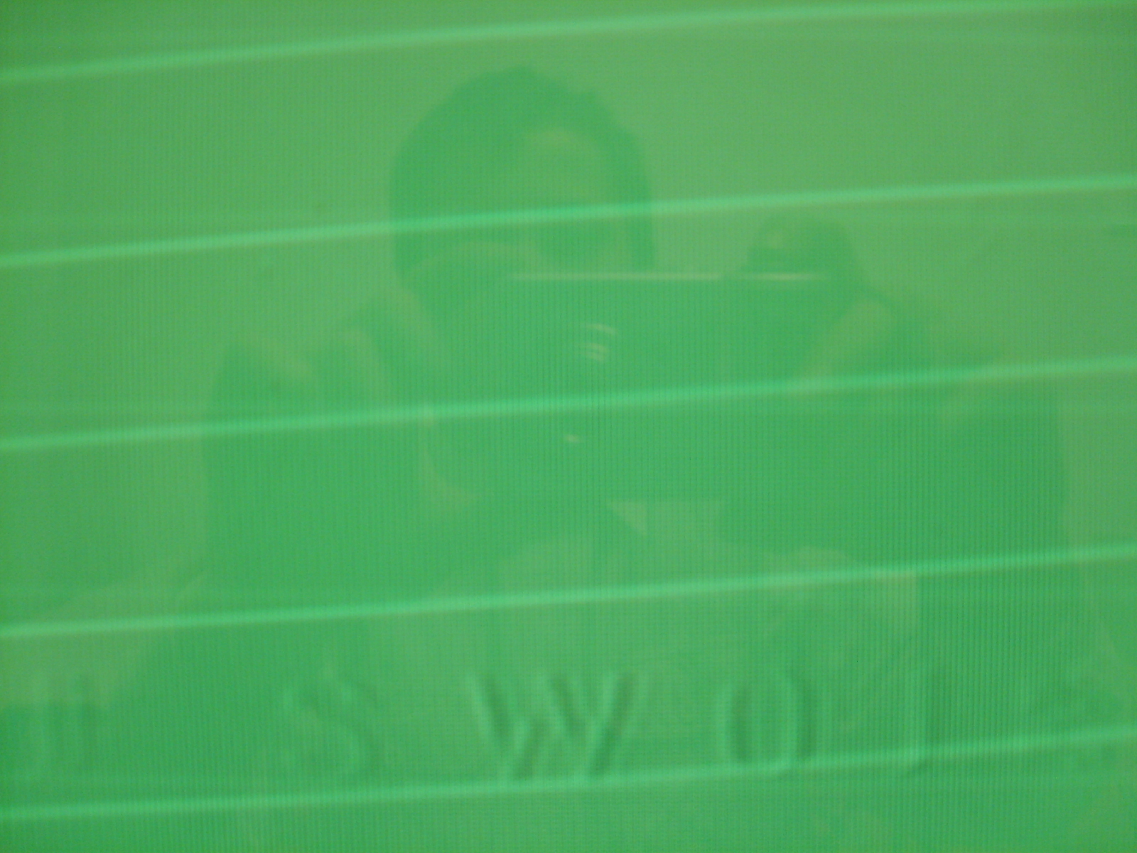

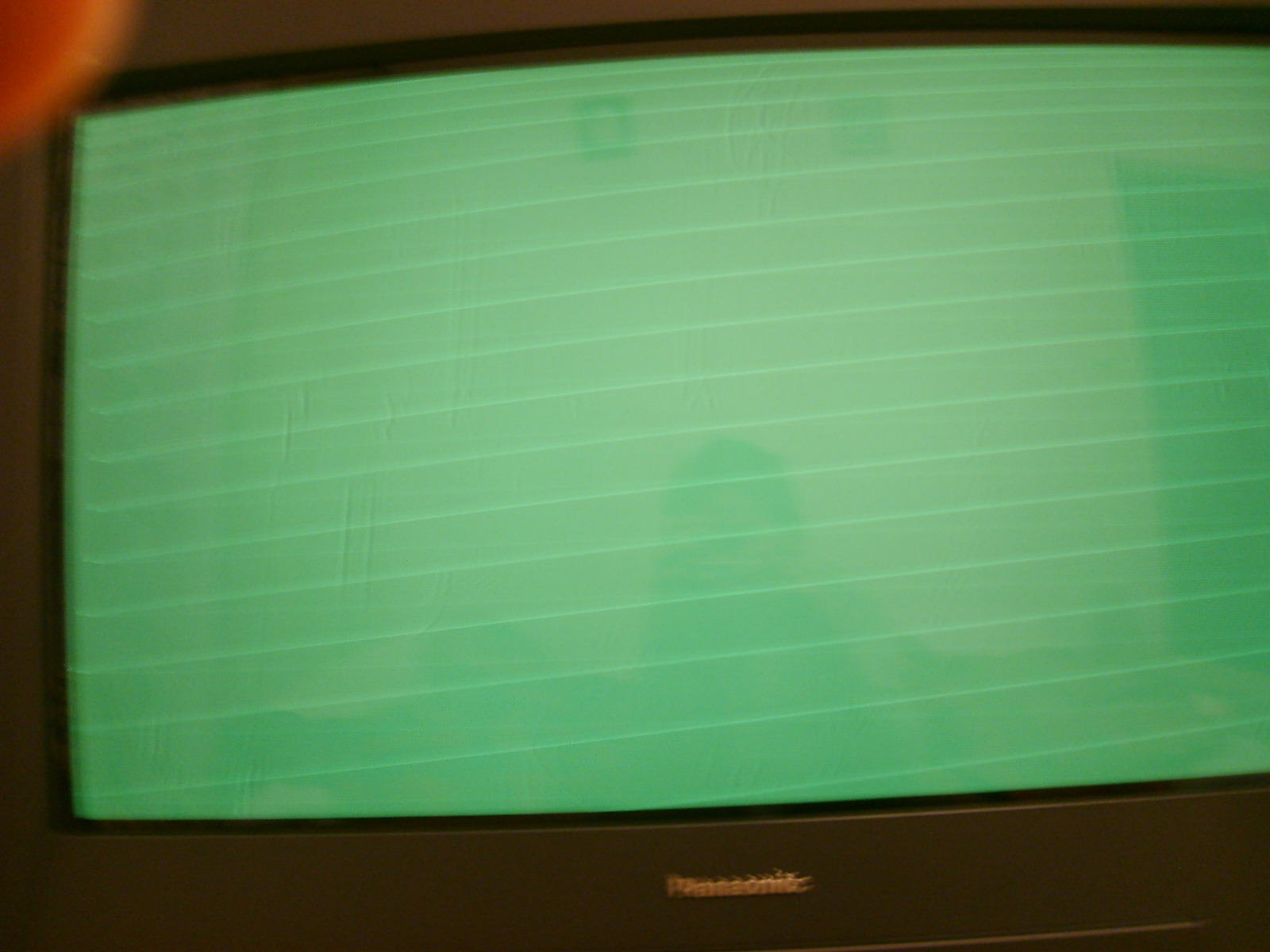

✨ W telewizorze panoramicznym Panasonic 32DK20D/B pojawił się problem zielonego tła z poziomymi kreskami, przy czym obraz jest widoczny, a dźwięk działa poprawnie. Sugerowano sprawdzenie wzmacniaczy wizji na płytce PK przy kineskopie pod kątem przerw i napięć zgodnie ze schematem. Schemat chassis Euro 4h został udostępniony, co umożliwiło pomiary układu odchylania pionowego. Ostatecznie uszkodzony okazał się moduł cyfrowy, który był wcześniej naprawiany i nie nadaje się do dalszej naprawy. Poszukiwano również schematów i informacji technicznych na forum oraz w innych źródłach. Autor wyraził chęć zakupu sprawnego modułu cyfrowego do wymiany.
