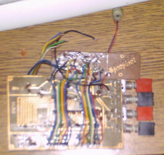

    Chciałbym wskrzesić ten zegarek, jak widać jedna tasiemka jest urwana, a sprzęt jest dość wiekowy, nie wiem nawet gdzie do tego podpiąć zasilanie, potrzebowałbym jakiś schemat albo coś w tym stylu, żeby się w tym połapać.

    to schemat z radioelektronika z lat osiemdziesiatych.Niestety na elektrodzie dzial Stare archiwa zniknal, a szkoda ,.Musisz poszukac aplikacji do tych scalakow.

    Czy ten wyświetlacz był przy tym zegarze?Sprawdż go,bo wygląda identycznie jak te z radiobudzików(na ukł.LM8368-chyba bo numeru już dokładnie nie pamiętam) a one miały segmenty tak połączone że nie można go użyć do tego zegara.Ty potrzebujesz multipleksowany tzn.wszystkie segmenty "a" z czterech wyświetlaczy połączone razem,"b"c"d"e"f"g"-to samo(7wpinów)i 4 chyba katody(ale głowy nie dam czy to anoda czy katoda)w sumie 11pinów.Piszę to niestety z głowy ale poszukam schematu bo gdzieś go miałem w Radioelektroniku.Jurek.

    ten wyświetlacz był przy tym , dostałem go niedawno od kolegi którego wujek go składał, nie znam dokładniej sie na tym, jestem dopiero na 1 roku technikum więc nie mam jeszcze wprawy ale z tego jak to wygląda wnioskuje ze to powinno działać, tylko sie kabelki pourywały, wyświetlacz ma razem 36 pin-ów, czyli po 18 z każdej strony

    Jak 36 pinów to OK,te o których pisałem mają jeden rząd i 17pin.Ale przód identyczny.

    Układ opisany został jest w Radioelektroniku 3/86.Niestety aktualnie nie dysponuję aparatem aby zrobić zdjęcia.Podam Ci jak tę lużną wiązkę musisz połączyć z wyświetlaczem (ale pominę rezystory) i z którego pinu układu UCY74549 wychodzi.Po lewej masz nr.pinu>segment wyświetlacza (np4c to czwarta cyfra segment c): pin3>4c,pin4>4d,pin5>4e,pin6>4f,pin7>4a,pin8>3b,pin9>3g,pin10>3c.Trudno ze zdjęcia zorientować się który rezystor idzie do której nóżki scalaka więc podaję Ci to bezpośrednio bo Radioelektroniku rezystory leżą na płytce a twoje stoją.Musisz tylko znaleść odpowiednie segmenty na wyświetlaczu.Kabelek czerwono-niebieski to zasilanie(6-9V),przewód czerwony wychodzący spod tranzystora(-) (powinien być BC109 ale może masz 211) i drugi czerwony(+) obok UCY to alarm(do słuchawki W66).Jeżeli czegoś nie zrozumiałeś pisz.
