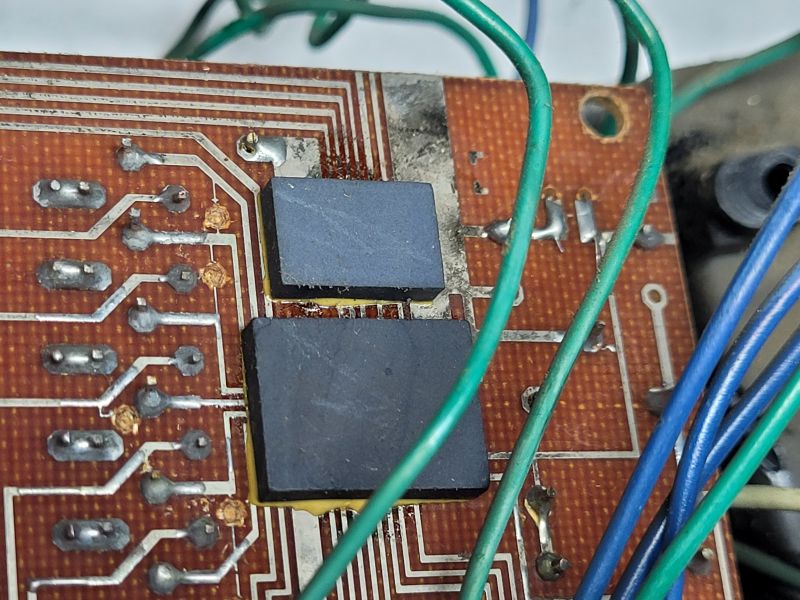

    Chciałbym przedstawić wnętrze elektronicznego zegarka rodem z PRL. Jest on o tyle ciekawy, że wcześniej nie spotkałem się z podobnymi układami scalonymi w polskim sprzęcie z tamtego okresu.
    Zegarek został zakupiony gdzieś w latach osiemdziesiątych, działał przez 40 lat, ale ostatnio przestał. Właściciel sprzętu jest do niego przywiązany, dlatego trafił do mnie z prośbą o naprawę. Uszkodzenie było proste, naprawa banalna, zegarek działa, co widać na pierwszym zdjęciu.
    Najbardziej zdziwiły mnie układy scalone w dość nietypowej technologii - obudowy z tworzywa podobnego jak w zwykłych scalakach, ale bez wyprowadzeń, tylko wklejone na płytkę. Wygląda prawie jak BGA :-) Żadnych oznaczeń, więc nie ma ani typu układu, ani producenta.

    W obecnych czasach czarny glut na PCB w tanim sprzęcie to żadne zaskoczenie, ale że UNITRA robiła takie rzeczy? Jest logo UNITRA CEMI, choć cały zegarek "obrandowany" jest jako "ZESI NOWE".

    Ten zegar gościł już kiedyś na forum w pytaniu użytkownika @CZARLIII więc napiszę parę słów o naprawie:
    Wyświetlacz nie działał, problemem okazał się przełącznik BAT/SIEĆ. Nie dość, że nie było styku, to był oberwany - oryginalnie trzymał się na słupkach z tworzywa rozprasowanych grotem lutownicy, ale tworzywo skruszało i całość wpadła do środka. Aby trzymać się stylu oryginału przykleiłem go na pół kilograma gorącego gluta - wygląda jakby tak zrobiła fabryka i nie wyróżnia się na tle reszty.
    Po tej prostej operacji zegarek działa jak nowy...
    Sekcja zasilania to trafko o napięciu wyjściowym 7 VAC, prostownik jednopołówkowy, elektrolit 1000 µF/16V, stabilizator na BD135 i diodzie zenera 5V. Potem jeszcze elektrolit 100 µF/16V i szeregowa dioda na wyjściu - na elektronikę trafia 4,3 VDC.
    Mniejszy elektrolit był wylany, a większy trzymał parametry, ale i tak wymieniłem oba :-)
    O samej elektronice niewiele mogę powiedzieć z powodów wspomnianych wyżej. Zauważyć też można kwarc (?) i obwód strojenia z kondensatorem nastawnym. Wyświetlacze to dwa podwójne VQE207D.
    Oczywiście był też czterdziestoletni pokład kurzu, ale przed złożeniem zegara do kupy ładnie wszystko wyczyściłem :-)

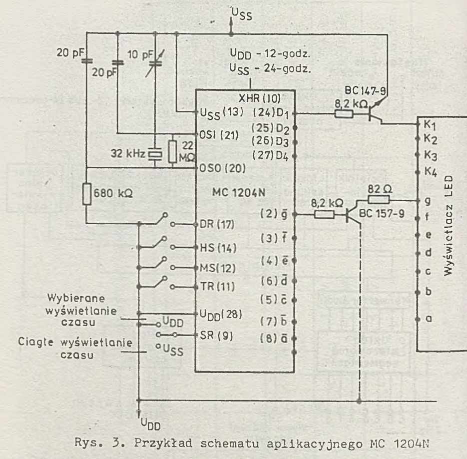

    Te układy scalone, to wczesne układy zegarowe CEMI, w których struktura była umieszczana na laminacie. Z czasem od temperatury pracy układu, całość się najczęściej rozwarstwiała. Czasami pomagało dociśnięcie obudowy do laminatu.
    Całość miała oznaczenie MZ-06
    Najłatwiej jest zrobić płytkę pod układ przewlekany MC1206, lub napisać na szybko program pod jakiś ośmiobitowy uC i zrobić pod niego płytkę.

    Owszem, były układy MC12xx w formie gołych struktur. CEMI wytwarzało takie gotowe moduły. Ale ten tutaj to akurat MC1204. Po czym poznać? Klawiszologia i ustawianie jest zupełnie inne niż w 1206. Te moduły były opisywane w Radioleketorniku, miały nazwę MZ-04. MZ-06 pojawiły się później, stasowane chociażby w Radmorze 5411. Jednak były awaryjne i zrezygnowano z nich. Zegary oparte o zwykłe układy przewlekane nie miały tych problemów i działają do dzisiaj.
    Tak, wygląda na to, że ten układ z tematu to odpowiednik 1204
    Z tego co wiem, co też napisałem wcześniej, wszystkie modułowe układy z nanoszoną strukturą na laminat miały problem z rozwarstwianiem, dlatego jestem zdziwiony, że to tak długo działało.

    Najpierw myślałem, że te cienkie połączenia miały za zadanie zwarcie wszystkich ścieżek ze sobą. W ten sposób można pocynować elektrochemicznie całą płytkę, a potem trzeba tylko przerwać połączenia w newralgicznych miejscach. Ale po przyjrzeniu się zauważyłem, że nie wszystkie ścieżki były ze sobą połączone, a niektóre połączenia nie zostały przerwane, więc to nie to...
    ZC-043 cyfrowy zegar elektroniczny z PRL
    Zapewne masz rację, skoro były układy MC1201, MC1202, MC1203 w kilku wersjach, MC1204, MC1205, i MC1206, to pewnie płytka mogła mieć zastosowanie do alternatywnego stosowania więcej niż jednego czipu. Było wcześniej napisane, że występowały moduły MZ-04 i MZ-06 - może miały wspólne PCB, a konfiguracja odbywała się przez przerywanie tych cienkich połączeń?
    Swoją drogą, czytając wpisy pod moim postem dochodzę do wniosku, że mój wujek jest posiadaczem ewenementu na niespotykaną skalę. Te kości psuły się od samego patrzenia, a w wykonaniu bezpośrednio na PCB nawet bez patrzenia... A tu proszę, zegar działający nieprzerwanie do 40 lat i wciąż sprawny. :-)
    Być może wylosował się wyjątkowy egzemplarz, a może jest z wczesnej fazy produkcji, kiedy jeszcze wszyscy przykładali się do zadania i nie puszczali fuszerek?
    Może ktoś z forumowiczów pracował wtedy w CEMI i wie, kiedy i jak te układy były produkowane? Znalazłem skan katalogu (załączam), w którym przy opisie MC1206 jest data 1984, ale kiedy naprawdę powstały i do kiedy były dostępne? Internet twierdzi, że od około 1984 roku CEMI zaczęło staczać się po równi pochyłej, a upadło ostatecznie w 1994...
    MZ06 miał inną płytkę, wielkości tej z wyświetlaczami (blok wyświetlaczy był we wszystkich wersjach taki sam). Ponadto, w przypadku MZ06 była jedna struktura na płytce. Patrząc na ścieżki podejrzewam, że na zaprezentowanej przez Ciebie płytce druga struktura to bufor, dzięki któremu tak długo ten zegar działa. W przypadku rozwiązania na przewlekanym MC1206 były też stosowane zewnętrzne bufory - układ zegara nie grzał się tak wówczas, a podejrzewam, że sama struktura niewiele się różni.
    Chyba blisko...
    Druga struktura to UL1121, czyli 4 tranzystory NPN do sterowania katodami. Na płytce jest 7 tranzystorów które sterują segmentami, a nie byłoby niczego, co włącza cyfrę? Szczególnie w tak wrażliwym układzie, który psuje się od samego leżenia? W notach aplikacyjnych jest zwykle 11 tranzystorów - 7 do sterowania segmentami + 4 do sterowania cyframi... Więc na płytce w moim zegarze jest siedem tranzystorów dyskretnych dla segmentów i 4 scalone dla cyfr.
    Być może ta legendarna awaryjność wynika z dziadowskich oszczędności i pominięcia kilku tranzystorów?

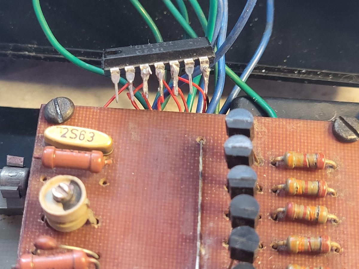

    element oznaczony 2S63 to kwarc 32768Hz, w latach 80 kupiłem taki w sklepie BOMIS w Poznaniu. jakbym dobrze poszukał to jeszcze bym go znalazł, miał jedna wadę: strasznie krótkie nóżki, trzeba było dolutowć przedłużające druciki.

    8 miesięcy po ostatniej naprawie ten antyczny zegar znów miał usterkę. Tym razem nie świeciła jedna cyfra.
    Mając na uwadze informacje, że moduł MZ-04 może się popsuć od samego leżenia, nie miałem skrupułów i po delikatnym podgrzaniu zdjąłem pokrywkę UL1121.
    Szkoda, że nie zrobiłem zdjęcia, bo tam masakra jakich mało...
    Pod pokrywką jest mała krzemowa struktura zamocowana do laminatu i zalana kroplą transparentnego żelu.
    "Bond wires" (jaka jest fachowa polska nazwa tych drutów?) są zgrzewane bezpośrednio do licho pocynowanej ścieżki. I rzeczywiście odpadają od samego patrzenia na to połączenie.
    Pod warstwą żelu cynowanie nie powinno się utlenić, ale wygląda identycznie jak te nieosłonięte ścieżki - cyna jest szara, matowa, pokryta jakimś nalotem. Nie ma się co dziwić, że druty nie trzymają się tej powierzchni... Prawdopodobnie jedyny kontakt zapewnia ten żel, dostarczając minimum mechanicznego docisku.
    Po usunięciu żelu świeży lut nie chciał "łapać" do tych ścieżek, nie obyło się bez topnika. Ale po dolutowaniu 9 drucików do ścieżek powiesiłem na pająka UL1121 w obudowie DIP14 i zegar znów działa :-)
    Co ciekawe, estetyka wnętrza nie ucierpiała, jakość naprawy nie odbiega od jakości wykonania całego produktu :-)

    Witam, w latach 80-tych wykonałem 18 szt. zegarów na MC1204 i wszystkie działają do dzisiaj, za wyjątkiem jednego, który spłoną w pożarze . Pozdrawiam.
