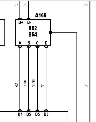

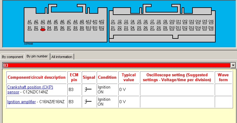

    Mr.K
    Poziom 24  
    Posty: 414
    Pomógł: 71
    Ocena: 379
    opis wtyczek i sposób sprawdzania z parametrami. jeśli podasz model samochodu z jakiego pochodzi ta kostka z siedmioma wyjściami zobacze czy można podmienić (model, rok, oznaczenie silnika). Kolory bo schematu rt-RED: br-BROWN: ws-WITHE: vi sw- VIOLET BLACK:
    br sw-BROWN BLACK: br-BROWN

    Mr.K
    Poziom 24  
    Posty: 414
    Pomógł: 71
    Ocena: 379
    Dawcami mogą być: Astra-F 1,6 1991do93 silnik C16NZ: Kadet E 1,6 1987do91 silnik C16NZ: Corsa 1,6 1989do91 silnik C16NZ. Z tego co widzę to silniki 1.6 dwuzaworowe na monowtrusku z silnikiem C16NZ. sposób kontroli modułu masz wyżej poszukaj na szrotach
