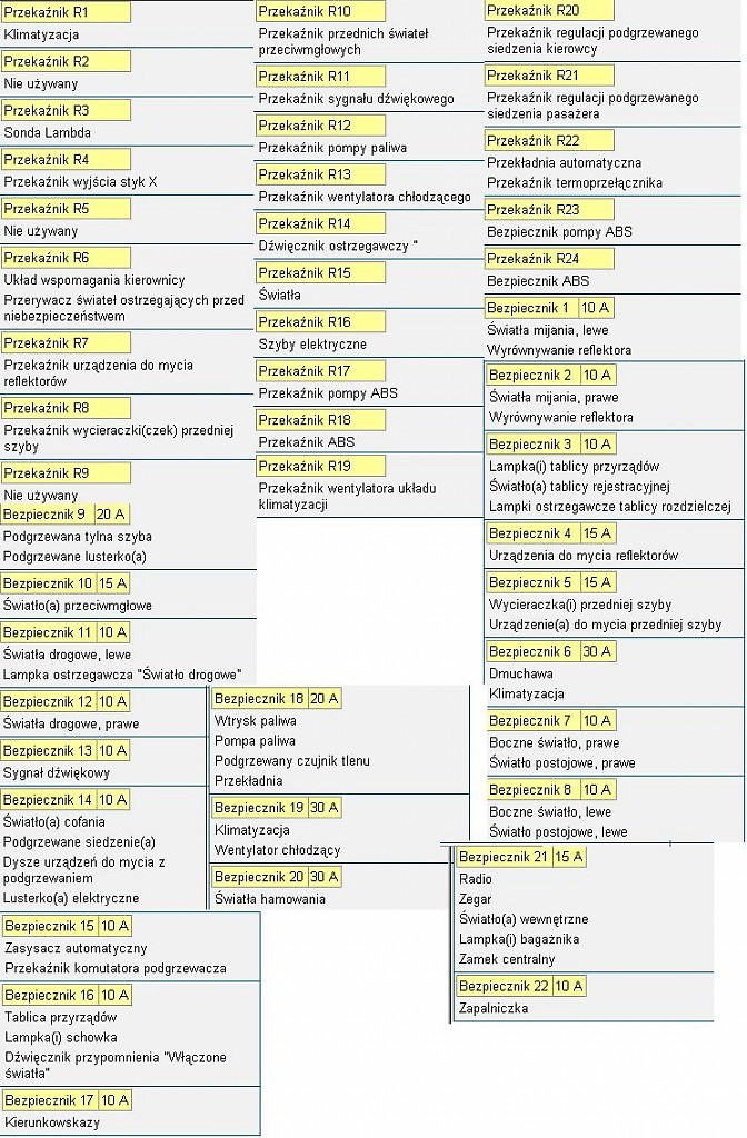

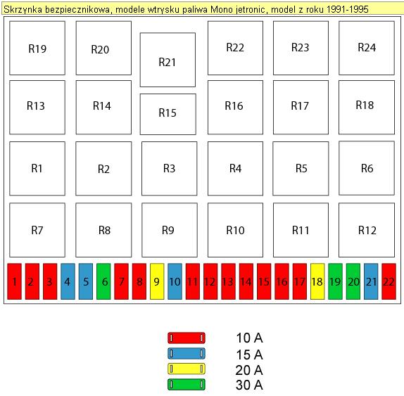

    Dzięki popatrze na te bezpieczniki,ale czy nie ma jeszcze czegos ? Wygląda to tak jakby do modułu komfortu nie dochodził prąd nie słychac klikania przekazników,a miałem przerwaną wiazke kabli na łączeniu z dzwiami-przypuszczam że zrobiłosię spięcie , wszystkie kable były ztopione praktycznie w jedno instalacja w seacie to masakra.
    A może przekaznik ,znalazłem w internecie schemat bezpieczników i przekazników tylko że do 95 roku i tam nie bezpiecznika tylko jest przekaznik.Jeżeli ktoś potrzebuje do załączam zdjęcia.

    kolego jednak sprawdz bezpieczniki i wiaski ktore leca do sterownika
    A co do mojego tematu moja szybka niedzialala bo mialem zasniedzialy styk + przelamany przewod ktory zasila silnik. dzieki za pomoc w rozwiazaniu tego problemu.
