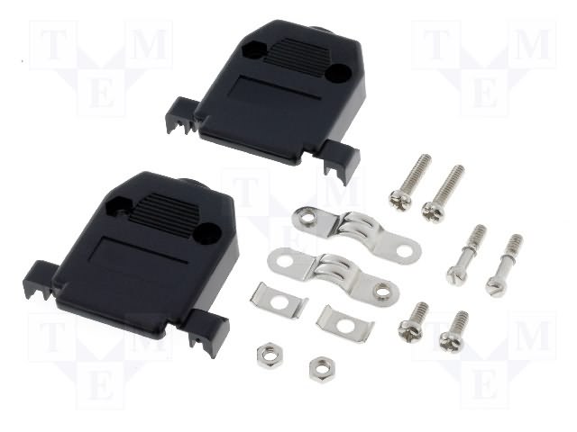

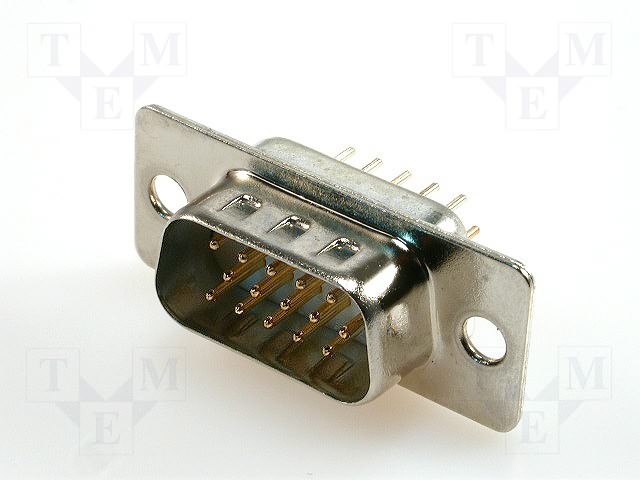

    Widok gniazda i obudowy masz ponizej...
    Kupuje sie je oddzielnie. Cena akurat tych ze zdjeca kompletu w sklepie wysylkowym to niecale 3pln wiec w sklepie elektronicznym mysle ze nie przekroczy 4-5zl.
