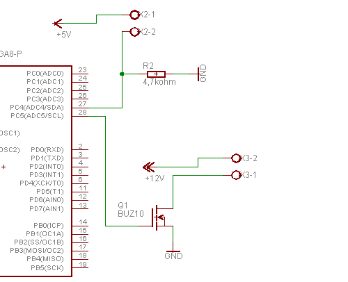

    Muszę napisać program do mikrokontrolera ATmega8. Ma on być kontrolerem PWM żarówki (12V/35W) do stolika nocnego.
    Mam taki oto problem: nie wiem jak przekształcić dane pobierane z ADC. Wychodzą w postaci 10-bit (0-1023), a PWM (200Hz) jest 8-bit (0-255). Sam coś próbowałem tworzyć, ale mi nie wychodzi. Regulacja ma być wykonywana potencjometrem w PWM 20%-100%. Problem jest prawdopodobnie w kilku ostatnich linijkach kodu (Bascom).
    Kod, na którym próbowałem coś zrobić:

    Proszę o pomoc w rozwiązaniu problemu. Schemat połączenia jest w załączniku.

    kinderm
    Posty: 167
    Pomógł: 2
    Ocena: 33
    Zapomniałem dodać, że potencjometr do +5V jest 4,7kohm.
    Niestety Twój kod nie zadziała. Ten rezystor do masy równolegle z potencjometrem tworzy dzielnik napięcia (zależnie od ustawienia potencjometru daje 2,5V - 5V). Odczyty ADC, jakich się spodziewam, to około 512 przy minimalnym ustawieniu i ok. 1023 przy maksymalnym.

    Masz do zrobienia prostą operację, ponieważ i tak korzystasz tylko z 9 bitów więc od rezultatu pomiaru odejmujesz 512 (wspomnianą połowę zakresu), otrzymujesz zatem zakres: 512(0) - 1023(511) czyli 511 kroków z ADC, teraz musisz stworzyć takie przekształcenie które z 0 ADC wyprodukuje 0 PWM i z max ADC czyli 511 da 255 dla PWM. Jest to zwykłe równanie prostej przechodzącej przez (0.0) o wzorze y(PWM)=a*x(ADC), stąd współczynnik proporcjonalności wynosi a=y/x, a=255/511=0.499
    Procedura wygląda tak
    ADC=ADC-512
    PWM=0.499*ADC
    Ponieważ ograniczasz zakres PWM do 80% zatem również wypełnienie będzie zmieniać się w zakresie od 51 do 255 (20% do 100%)
    zatem we wzorze nie mamy 255 tylko 204 a zatem współczynnik wynosi
    a=204/511=0.399 a procedura:
    ADC=ADC-512
    PWM=0.399*ADC+51

    kinderm
    Posty: 167
    Pomógł: 2
    Ocena: 33
    Ale głupi błąd zrobiłem :/ . Aż mi wstyd :| . Zapomniałem dodać na początku komendy "Start Adc".
