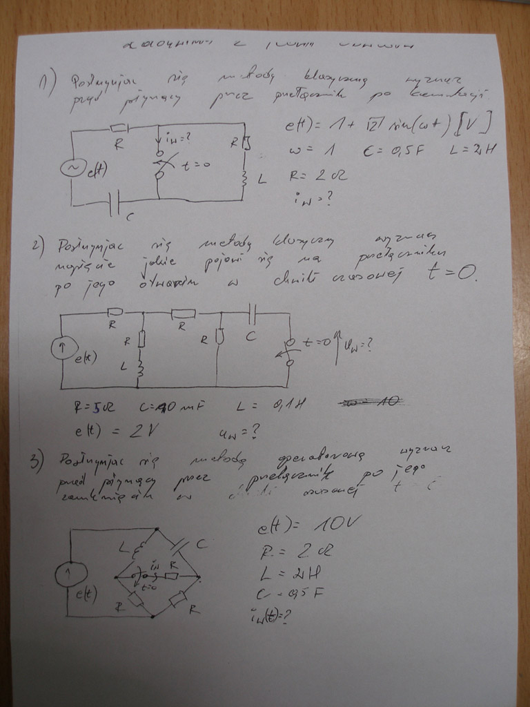

    Za to mam kolejne zadanko ktore nie do konca wiem jak zrobic, znowu jakis kondensator mi przeszkadza ;) tzn. zad nr 2 na tym skanie
    Jak rozwiązać zadanie z teorii obwodów metodą operatorową?
    a wiec tak, napiecie na kondensatorze przed komutacja wyliczylem, wynioslo bodajze 0,4V. Teraz co sie dzieje po komutacji, ten kondensator sie rozladuje? I w stanie ustalonym po komutacji UCu=0? Jezeli tak to napiecie w stanie przejsciowym UCp=Ae^(-t/τ) i A wylicze podstawiajac t=0 ale ile bedzie wynosic stala czasowa τ dla galezi w ktorej jest sam kondensator? :|

    Kolego :arrow: SentiBM, widzę, iż z teorią to jesteśmy mocno na bakier... :cry:
    Kłaniają się nienaruszalne Prawa Komutacji.
    Należy przecież domniewywać, iż w obwodzie panuje stan ustalony, skoro nie jest to napisane inaczej, a wtedy... no właśnie, to proszę sobie odpowiedzieć samemu.

    Czesc. Nie jestem pewien czy to ja czegos nie rozumiem czy czasem nie zinterpretowales zle pytania w zadaniu, tzn. nie mamy wyznaczyc napiecia na wylaczniku w chwili t=0 tylko przelaczenie nastepuje w chwili t=0, czyli napiecie Uw w stanie nieustalonym po komutacji bedzie suma napiecia w stanie ustalonym i przejsciowym. I wlasnie tego tycza sie moje 2 pytania:
    1)czy w stanie ustalonym po przelaczeniu (t->∞) Uwu = 0 ?
    2)czy dla stanu przejsciowego Uwp=Ae^(-t/tau) i jezeli tak to ile wynosi stala czasowa tau ?
    Określenie; "w chwili t = 0" znaczy nic innego, jak ustalenie momentu czasowego od którego mamy ów czas liczyć, a dodanie iż nastapiła w tejże chwili zmiania w konfiguracji w obwodzie (komutacja), znaczy nie mniej ni więcej, że od tej chwili mamy nowy obwód (po komutacji) w którym należy znaleźć stan przejściowy.
    ad 1) tak będzie od pierwszej chwili, aż do końca istnienia tego obwodu.
    Domniemając, iż przed komutacją w obwodzie był stan ustalony, a więc kondensator był naładowany do wartości napięcia, które policzyłeś poprzednio (nie sprawdzałem, czy jest to wynik prawidłowy) i po odłączeniu go od obwodu taka wartość napięcia pomiędzy jego okładzinami pozostanie (przecież jest teraz odosobniony), ponieważ przestał istnieć warunek konieczny, by mógł ten kondensator być rozładowywany, czy przeładowywany.
    ad 2) Na to pytanie spróbuj odpowiedzieć sobie sam...
