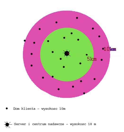

    Mam zamiar zbudować siec wifi w mojej okolicy.
    AP juz wybrałem będzie to OvisLink WL-5460AP, ale mam problem z doborem anten bazowych
    (a dokładniej to znajomi doradzają mi postawienie 3x Sektor 21 dBi 2,4 GHz Netus?? i 3 AP na dachu )
    tyko nie wiem czy -panelowe czy sektorowe i o jakiej mocy a u klienta tez nie mam pojęcia jakie będę najlepsze i czy będę mógł podpiąć znajomego oddalonego o 10 km od anteny nadawczej?
    Na szczęście w obrębie 10 km mój maszt z antenkami o wysokości 15-20m by był najwyższy. Posiadam łącze 4000 mb i chciałbym podłączyć około 50 osób.mam serverek na linuxie
    Z góry dziękuje !
    A oto szkielecik mojej siec
    Budowa sieci wi-fi na osiedlu - Prosze o pomoc i rady[/img]

    anteny koniecznie sektorowe , duzo bedzie zalezec u Ciebie od wysokosci anten Bazowych i Klienta ,jesli bedą na mniej wiecej tej samej wysokosci to uzyskasz zasięg jaki planujesz

    Na początku antenę "omni", w miarę rozbudowy sieci wymiana na anteny sektorowe.
    Klientów dalszych możesz zrobić linki np. Anteny 24dBi na dwóch końcach "Ap" bezpośrednio przy antenie, i zejść po rs45

    10km !!
    To Troche duzo jak dla wifi.
    Z antel sektorowych nie zestawiasz linka na taka odległosc, nawet z tych 22dbi a dlatego ze ona nadają na koncie 120 stopni. Czyli energia ich sie rozprasza na takim koncie, przy odległosciach powyzej 5km trzeba juz wysoko wejść najlepiej 9-10 pietro i zastosować antene kierunkowa grid, 24dbi i 5 stopni widzenie połaczyłem sie kiedys na 8 km.
    Pamietaj jeszcze ze powyzej 5km musisz uwzględnic krzywizne ziemi.
    Mozesz zastopisz gridy tanszymi parabolami ale one znowu na wiatr sa wrażliwe a lekie przesuniecie anteny to na 10km kilka set metrów róznicy.
    Z anten sektorowych mozesz spokojnie pokryć w okległosci do 3-4 km, w zalezności od wysokosci bazy. Klienci do 1-2 km Yagii 12dbi z reflektorem metalowym, 3-5 km yagii 16dbi z reflektorem, powyzej to tylko parabola, a przy duzych odleglosciach to tak jak ci mowiłem. Acha polecam sprzet firmy proxim orinoco bardzo stabilnie działa ,antena połaczyc kablem H1000 z ap dla minimalnych strat.
    To wszystko było opisane pod warunkiem ze radio jest wolne od zakłucen czyli nie ma gdzies 20 innych ap ktore nadaja na tym samym kanale.
