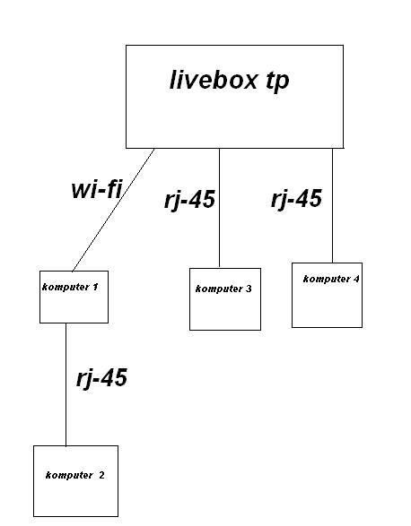

    Sieć wygląda tak:
    Sieć.. dwa komputery widzą sie nawzajem.. reszta nie widzi..
    W otoczeniu sieciowym komputer 1 i 2 widzą się nazwazjem, pozostałe komputery niewidzą się nawzajem. Na wszystkich zainstalowanny jest WinXP.
    PROSZĘ O POMOC !!

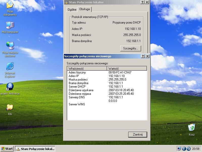

  • #5 3693120
    loony93
    Posty: 222
    Ocena: 2
    Wszystko uzyskiwane automatycznie, adresy następujące:

  • #6 3694292
    kmkm2
    Posty: 488
    Pomógł: 31
    Ocena: 15
    z tego co widziałem w live box kazde gniazko jest odseparowane fizycznie od siebie, to pewnie w srodku liveboxa oddzielny interfejs. Tak wiec jak jest ustawiony live box pewnie nie ma routingów włączonych pomiedzy tymi interfejsami. Przez panel www tego nie zrobisz, bo z tego co tam widziałem uprościli go do minimum i nic nie mozna pokombinować.
    Dla pewnosci zobacz jaki jest adres ip jednej maszyny podłączaonej pod wifi i drugiej pod kablem i puść pinga do niego
    ping adres.ip
    jak bedzie leciał to znaczy ze jest polaczenie

  • #8 3694339
    kmkm2
    Posty: 488
    Pomógł: 31
    Ocena: 15
    czyli nie ma routingu miedzy tymi interfejsami.
    Kompu sie nie zobacza, czyba ze bys sie dostał do lego live boxa po konsoli ssh chociaz nie wiem czy to jest mozliwe, bo w innych routerach tego typu jest to mozliwe i racznie ustalic routing pomiedzy kartami

  • #14 4114991
    loony93
    Posty: 222
    Ocena: 2
    Teraz wszystko leci przez switch i jest ok.
    Dzieki za odpowiedzi.
