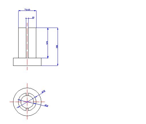

    Witam jestem studentem pierwszego roku elektrotechniki i mam problem bo dostałem do narysowania (w odpowiednich rzutach) wraz z wymiarowaniem pewnej części a mianowicie tulei. Wiem tylko tyle że trzeba wykonać przekrój połówkowy tak jak to zrobiono w linku (to jest przykład:
    http://www.web-tools.pl/qu/files/a7f0ecbc486a9281f800408477a679de.jpg
    Dodam jeszcze jeden rysunek w 3D który pokazuje jak wygląda ten otó wewnątrz tzn. jest on przelotowy przez całą tuleję, tak jak to widać na pierwszym rysunku
    • Rysunek techniczny tulei - jak wykonać przekrój połówkowy z wymiarowaniem? Klip_2.gif (5.91 KB) Musisz być zalogowany, aby pobrać ten załącznik.
    • Rysunek techniczny tulei - jak wykonać przekrój połówkowy z wymiarowaniem? Zmiana rozmiaruKlip.gif (9.8 KB) Musisz być zalogowany, aby pobrać ten załącznik.

    Masz przeciez prawie to samo zrobione w prawym dolnym rogu. Tylko wymiary troche inne.

    Moim zdaniem tak wystarczy(dwa rzuty), przy spełnieniu kilku warunków:
    -zachowaj właściwe proporcje między grubościami linnii gabarytowej wymiarowej i punktowej
    -pamiętaj o wielkości grotów strzałek-to ważne(nie w rzeczywistości, ale na uczelniach tak)
    -przy wymiarowaniu jedną ze średnic podałem ci na 1szym rzucie pamietaj o oznaczeniu jej jako "fi"
    -na 1szym rzucie możesz(nie musisz ) dorysować linię pionowe(kreskowe) które pokażą ci ten otwór wewnątrz tulei
    -nie zawsze będziesz mógł liczyć na kogoś(1szy rok studiów nie ozn. że nie powinieneś niczego jeszcze wiedzieć) więc radzę przysiąść do lektury polecam dobrzańskiego
    pzdr
    • Rysunek techniczny tulei - jak wykonać przekrój połówkowy z wymiarowaniem? rys2.JPG (12.84 KB) Musisz być zalogowany, aby pobrać ten załącznik.

    Wedlug mnie sa 2 niedociagniecia w wymiarowniu - wymiar 70,63 to srednica wiec jest juz zdublowany w drugim rzucie ("fi" 70). Brak rowniez srednicy tego wiekszego pierscienia, tej jakby podstawy. Najlepiej zwymiarowac go na rzucie z gory.
    No i brak informacji o przelotowosci otworu.

    O ile się nie mylę miał być to półprzekrój
  • #9 3702753
    korkalhom
    Posty: 65
    Pomógł: 5
    wymiat 70,63 miał dotyczyć dolnego pirścienia(rzeczywiście-pomyłka), a co do przelotowości to można to uzupełnić o częściowy przekrój samego dolnego pierścienia
    więc może tak co do górnego rzutu?
    • Rysunek techniczny tulei - jak wykonać przekrój połówkowy z wymiarowaniem? rys3.JPG (10.46 KB) Musisz być zalogowany, aby pobrać ten załącznik.

    Jesli robimy przekroj to proponuje juz calosciowy - jakos tak zgrabniej wtedy bedzie wygladal ten rysunek i w pelni bedzie widac przelotowosc otworu. No i pamietajmy ze wymiar 110,63 to srednica wiec nalezy opisac go z "fi".

    Nie wiem nelik1987 w czym widzisz problem, wydaje mi się że już jest dobrze.

    rysunek po tych poprawkach jest dobrym rysunkiem, rzeczywiście nie trzeba 3 rzutów tylko 2 bo 2 rzut by sie powtórzył.
