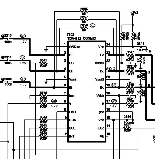

    witam. wczoraj po odlaczeniu i ponownym podlaczeniu moniotra zginal kolor czerwony. na kablu przejscia wszedzie sa. prawdopodobnie polecial jakis uklad. czy moze ktos spotkal sie z podobna usterka i co moze byc uszkodzone? prosze o pomoc. z gory dziekuje

    Przyczyn może być kilka, tu najbardziej prawdopodobne:
    - poleciał tranzystor wykonawczy na płytce RGB na cokole kineskopu, powinno to wykazać sprawdzenie omomierzem - tranzystor nie przewodzi;
    - tranzystor jest OK, ale w jego obwodzie jest "zimny lut", który powoduje, że tranzystor nie przewodzi, na jego kolektorze jest pełne napiecie zasilania stopnia końcowego RGB - zatem wyrzutnia koloru czerwonego jest "zatkana", należy "przelecieć" lutownicą punkty lutownicze związane z torem "R";
    - przerwa w elemencie pomiędzy kolektorem tranzystora wykonawczego "R", a sztyftem katody "R" na kineskopie - opornik? dławik? druk? - sprawdzić omomierzem;
    - przerwa wewnętrzna w wyrzutni koloru czerwonego, jeżeli połączenie katody "R" do jakiejkolwiek innej katody - "G" lub "B" nie powoduje zmiany, to uszkodzenie jest wewnątrz kineskopu.

    Na OSD sa wszystkie kolory. Na ukladzie TDA4822 nie ma napiecia na nozce nr 2 i 23. Przy pomiarze omomierzem nozki 2 do masy jest 87 ohm. Jest przejscie ok 1 kohm pomiedzy nozka 2 a 23 niezaleznie od polaryzacji. Na sprawnych kolorach opornosc jest bardzo duza. Prosze o jakas pomoc jaka moze byc przyczyna... Czy ktos sie orientuje gdzie mozna nabyc uklad TDA4822A??

    Nie spotkałem tego układu poza monitorem Philipsa, ale możesz spytać "pomoc techniczną", kto prowadzi elementy Philipsa w Polsce:
    http://www.feedback.philips.com/PL_pl/consumercare
    Na schemacie tego monitora jest opornik 0 ohm między nóżką 2 a 23, podobnie dla pozostałych kolorów, nie podoba mi sie tylko to przejscie do masy. Czy masz ten schemat?

    na OSD sa wszystkie barwy, tylko na wyjsciu nie ma czerwonego. czy za to odpowiada uklad TDA4822 czy moze TDA4866 albo jeszcze cos innego?? czy monitor philips 107p10 tez jest oparty na tym samym ukladzie (tda4822)?? prosze o pomoc

    Spróbuj odłączyc nogę 2 i 23 TDA4822, możliwe, że on zwiera, a sygnał tam jest i tak przenoszony przez mostek o oporności zero ohmów.
