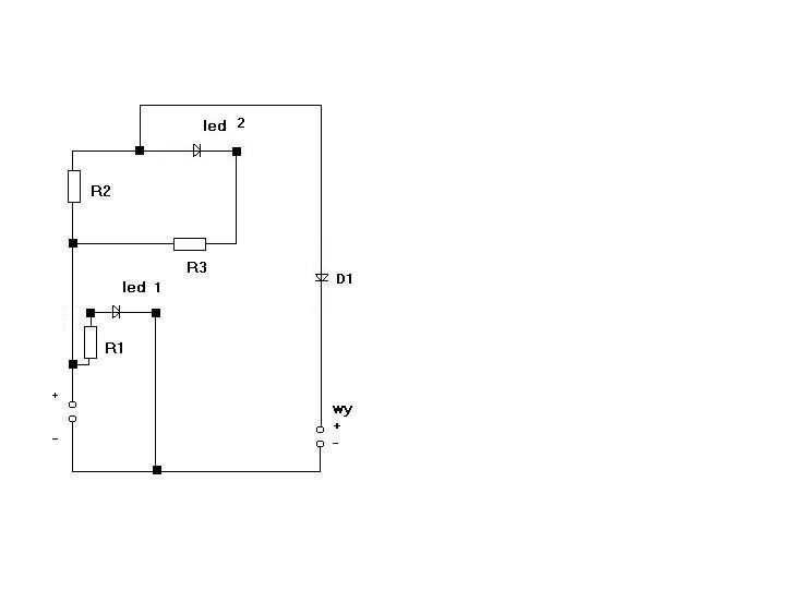

  • #5 3715935
    zbojnik
    Posty: 70
    Ocena: 12
    przepraszam za jakość wykonania ale nie miałem jak zrobić zdjecia.
    Rezystor R1 jest o wartośći 2,2KΩ a pozostałe dwa są rozwalone, R2 jest w porównaniu do pozostałych dwoch znacznie większy jakieś 4X większy, reszta elemętów to dwie diody led i jedna prostownicza i nic wiecej

  • #6 3717279
    majster_15
    Posty: 495
    Pomógł: 64
    Ocena: 51
    A wiesz może jakiej pojemności jest ten akumulator? Opornik R2 służy do ograniczenia prądu ładowania a R3 ogranicza prąd diody LED2, która wskazuje stan naładowania (poprzez pomiar spadku napięcia na R2).
    Jeśli podasz pojemność akumulatora to obliczę potrzebny opornik.
    Pozdrawiam, Mat.

  • #8 3730685
    zbojnik
    Posty: 70
    Ocena: 12
    witam
    w tej bateri jest 17 ogniw 1,2V 1200mAh polaczonych szeregowo, jak by to cos pomoglo to prosze o pomoc!!!!
    pozdrawiam
    #9 3731134
    majster_15
    Posty: 495
    Pomógł: 64
    Ocena: 51
    Jeśli dobrze liczę to R1-2,2kΩ R2-200Ω o mocy 5W i R3 dałbym na oko 2kΩ.
    Pozdrawiam, Mat.
