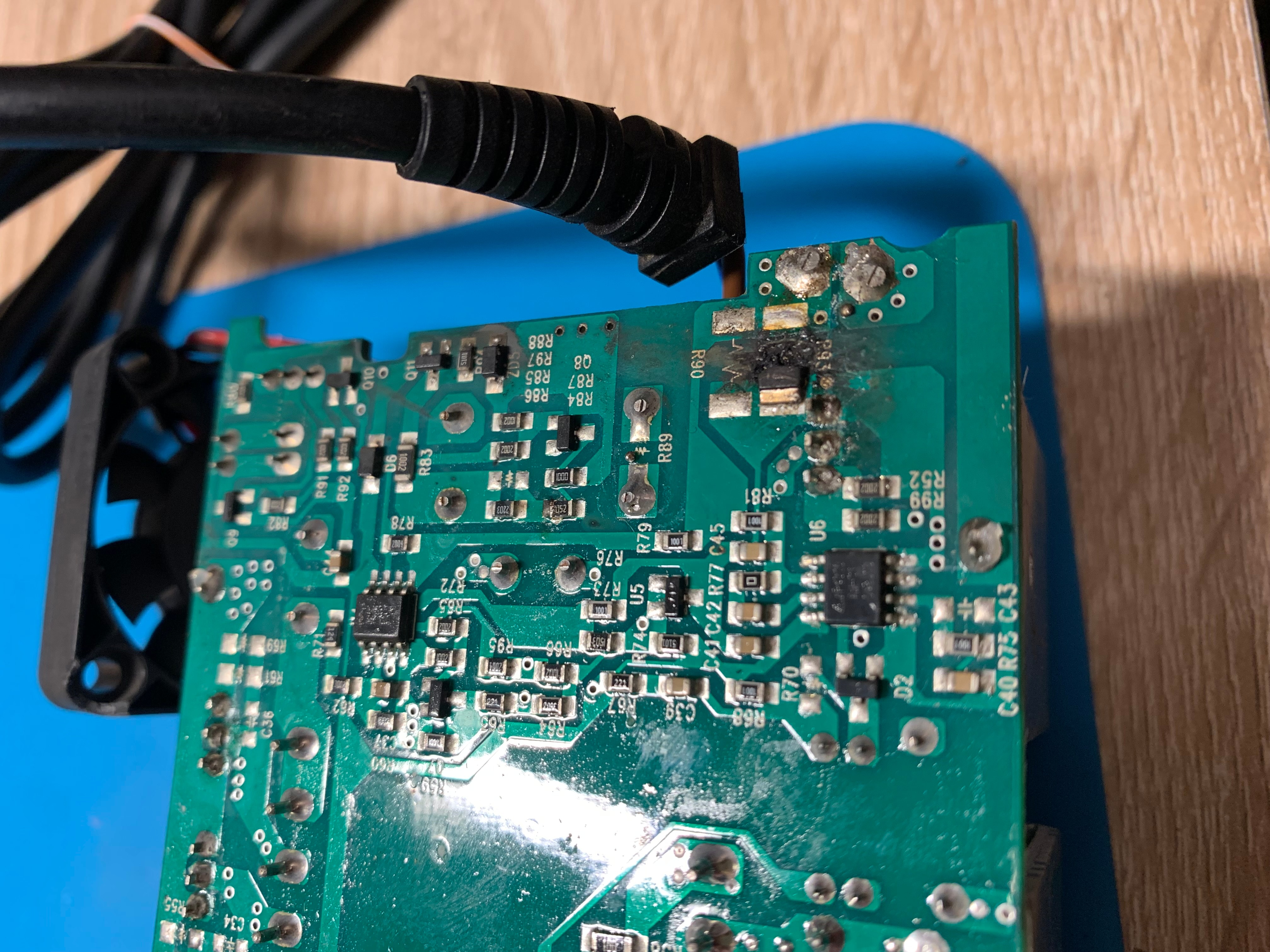

    Witam wszystkich,
    Dostałem do naprawy ładowarkę do roweru Green Cell 54,6 V 4 A, klient zamienił polaryzację, widoczne uszkodzenie rezystora wyjściowego, pomoże ktoś, jaki powinien być zamontowany w to miejsce?
    Schematu niestety nie idzie znaleźć.
    Z góry dziękuję za pomoc.
    • Green Cell 54.6V 4A – jaki rezystor wyjściowy po zamianie polaryzacji ładowarki? IMG_5942.jpeg (2.56 MB) Musisz być zalogowany, aby pobrać ten załącznik.
  • #2 21586351
    AdamC
    Poziom 29  
    Posty: 1010
    Pomógł: 140
    Ocena: 246
    A zmierzyć ten rezystor z obu końców do miejsca uszkodzenia , powinno dać pogląd na wartość.
  • #3 21586827
    W.P.
    Specjalista - zasilacze komputerowe
    Posty: 5322
    Pomógł: 773
    Ocena: 1236
    W pierwszym kroku sprawdź diodę po stronie wtórnej. Po takim zdarzeniu mogła zostać uszkodzona.
    Co do rezystora to może on mieć kilkanaście miliomów. To może być bocznik do pomiaru prądu.
    Czy napisy na układach scalonych są czytelne?
    Załącz czytelne zdjęcia obu stron płyty.
    Użyj dowolnego zasilacza, podłącz go z rezystorem szeregowym do kondensatora filtrującego napięcie strony wtórnej i ustaw napięcie ok. 56V.
    Sprawdź czy reaguje transoptor. Wtedy upewnisz się czy można podłączyć ładowarkę do sieci.

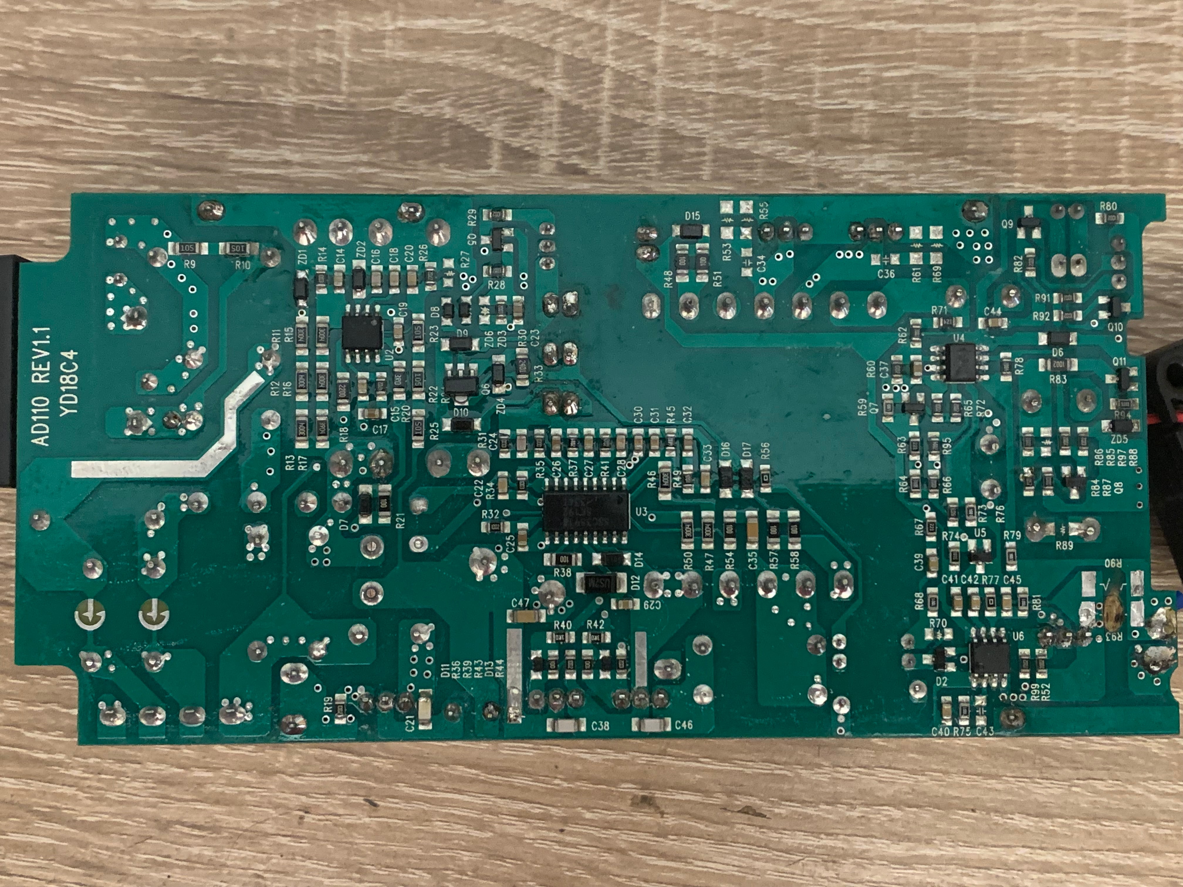

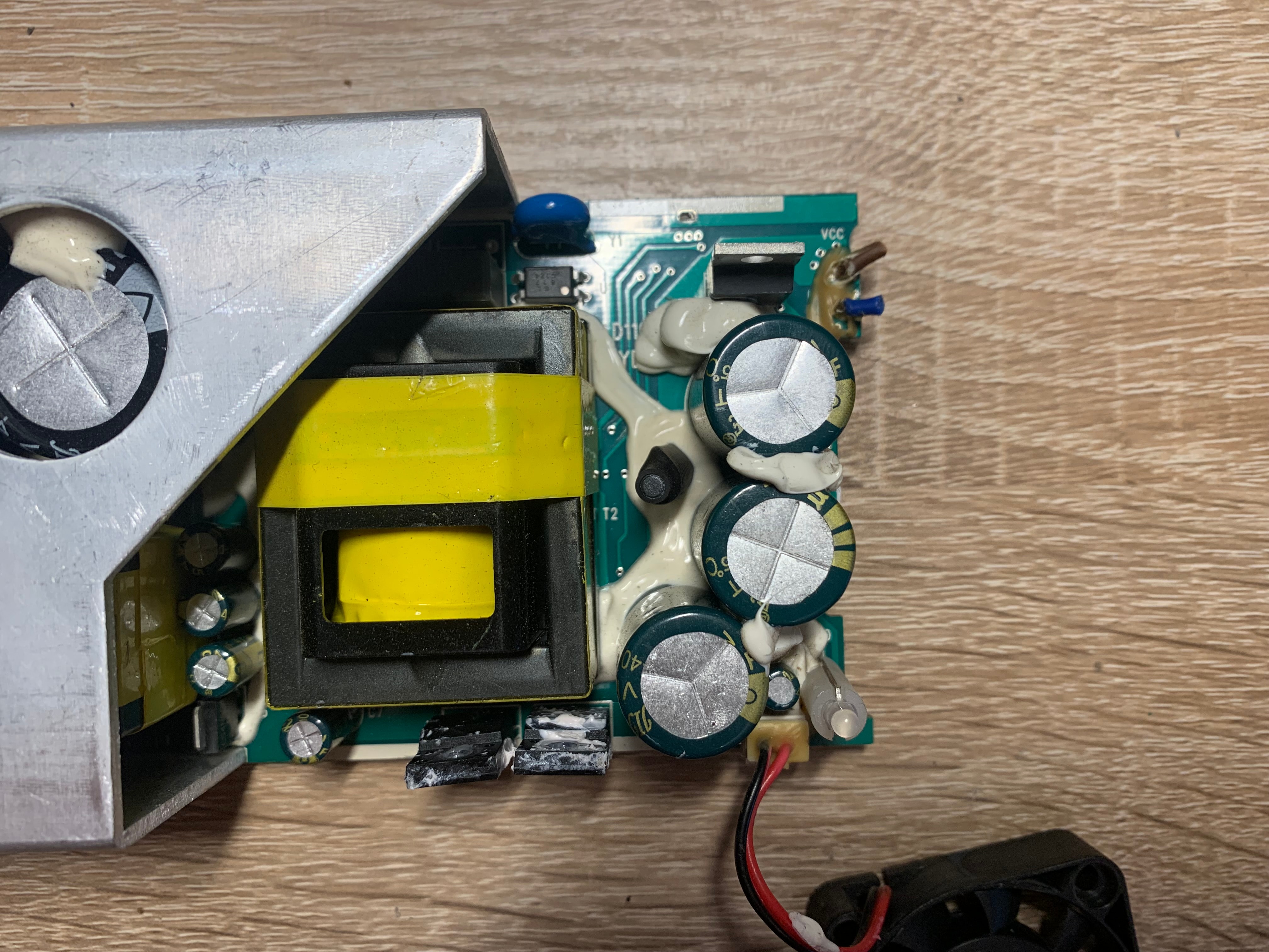

  • #4 21588827
    majron19
    Posty: 13
    Ocena: 4
    Zdjęcia z obu stron płyty,
    Na wtórnej stronie
    U4 - LM358
    U6 - AP4310
    U3 - SSC3S910
    • Green Cell 54.6V 4A – jaki rezystor wyjściowy po zamianie polaryzacji ładowarki? IMG_6392.jpeg (2.22 MB) Musisz być zalogowany, aby pobrać ten załącznik.
    • Green Cell 54.6V 4A – jaki rezystor wyjściowy po zamianie polaryzacji ładowarki? IMG_6391.jpeg (2.47 MB) Musisz być zalogowany, aby pobrać ten załącznik.
