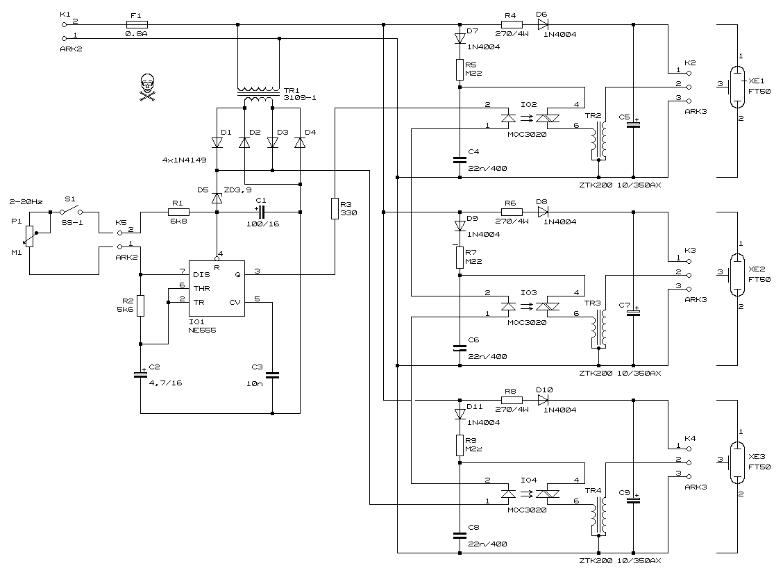

Schemat stroboskopu 4-palnikowego z jednoczesnym błyskiem i opcją sterowania audio

    Na elektrodzie jest całkiem ciekawy stroboskop na 4 palnikach...niestety autor narazie nie podzielił się schematem....I teraz moje pytanie :D
    Może któryś z użytkowników posiada taki schemat stroboskopu 4 palnikowego(4 palniki migają jednocześnie) i mógłby się podzilić :) jeszcze przydałoby się sterowanie sygnalem audio, ale schemat gdzieś widziałem na elektrodzie więc to już bym sobie raczej znalazł.

    Kolego schematów jest cała masa.
    np. taki https://www.elektroda.pl/projekt/strob.gif
    https://www.elektroda.pl/rtvforum/topic85874.html
    Co prawda ten jest na trzy palniki ale dokładnie w taki sam sposób można zrobić na 4 - dodając jeden układ wykonawczy.
    Wybacz ale dalej nie chciało mi się szukać.

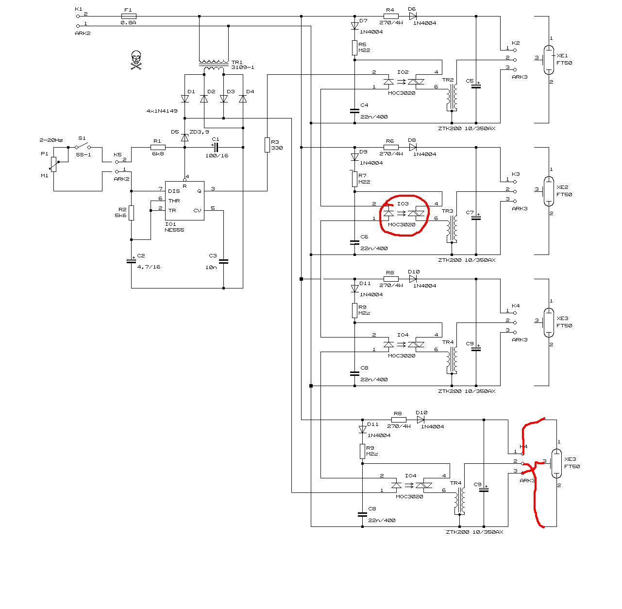

    Witam. Przedewszystkim dziękuje za schematy :D Przerobiłem schemat podany przez Artura na stroboskop 4 palnikowy. Jak możesz to powiedz czy schemat poprawnie przerobiłem, i czy to trafo TR1 3109-1 uciągnie ten 4 palnik :) Palnik podłączyłem czerwonymi kreskami :D powiedz czy dobrze :P I ostatnie pytanie :P Co oznaczają te strzałki które zaznaczyłme w czerwonym kółku? W sumie to wszystko co mi potrzeba wiedzieć :D

    Transformator oznaczony jako TR1 3109-1 to dowolny transformator o napięciu wyjściowym ok 9V, moc 2W jest wystarczająca.
    W czerwonym kułku to niepełne oznaczenie schematyczne optotriaka, cyfry przy końcówkach to numery pinów optotraka MOC3020.
    Schematyczne połączenie płytka-palnik jest złe na dole; powinno być:
    1-1
    2-3
    3-2
    Na schemacie brak jest połączenia pinu 1 układu NE555 do masy oraz pinu 8 razem z pinem 4

    A ten pin 4 łacze razem z 8 i do masy? czy tylko mam je połączyć razem?

    Pin 4 (jest widoczny na schemacie) do niego dołączasz pin 8.
    Piny 4 i 8 są dołączone do plusa zasilania
