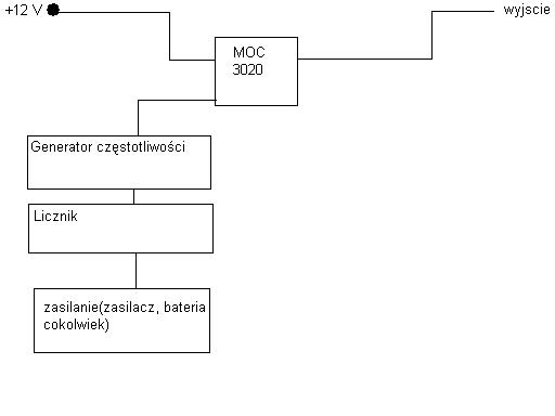

  • #8 4567208
    batorystefan
    Posty: 150
    Pomógł: 2
    Możesz zrobić to tak :
    Schemat sterownika do stroboskopu SuperStrobe2700 z regulacją i synchronizacją
    co do kosztów nie będe znał bo to zależy jakiego rodzaju podzespoły zastosujesz, z elektroniki kozak nie jestem, ale wiem że taki ukłąd powinien działać dobrze.
  • #9 4569265
    wojto15-05
    Posty: 374
    Ocena: 18
    a jakiś schemat do generatora częstotliwości może posiadasz ?
    w sumie licznik jest chyba zbędny, tak mi sie wydaje.
    mam racje ?
  • #10 4570862
    batorystefan
    Posty: 150
    Pomógł: 2
    jak nie dasz licznika to będziesz miał tylko prace ciągłą z wybraną częstotliwością, licznik jest po to aby zrobić coś ala sequencer, a generator aby dodatkowo sterować częstotliwościa. Ze schematami u mnie ciężko, trzeba by po forum sie rozejrzeć;)

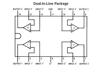

  • #18 4585460
    Artur k.
    Posty: 25889
    Pomógł: 1279
    Ocena: 1699
    wojto15-05 napisał:
    W wolnej chwili zaprojektuję płytkę :P
    bo nie lubię robić nic na pająka ...
    Po wykonaniu całości umieszczę zdjęcia a może ktoś będzie pierwszy :D ?
    Póki co nic nie projektuj :), najpierw zbuduj układ na płytce uniwersalnej, a jak ruszy to wtedy zajmiesz się płytką :)
    Jaką mamy gwarancję, że nie pomyliłem się gdzieś w rysowaniu schematu ?
    Na płytce uniwersalnej łatwiej będzie nanieść ewentualne poprawki :)
    Jak dotrę do domu, to postaram się zamieścić zdjęcia oryginalnego sterownika - mogą być pomocne przy projektowaniu płytki (po co odkrywać Amerykę na nowo ?)
    Zamieszczam zdjęcie układu wyprowadzeń LM324:
