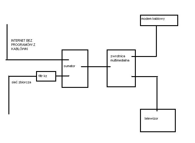

    Potrzebuję połączyć internet dostarczany przez kablówkę z sygnałem anteny zbiorczej (w mieszkaniu sygnały będzie rozdzielać gniazdo multimedialne). Jaki element zastosować w tym celu?.Czy np.można zastosować gniazdo multimedialne w roli sumatora podłączając je odwrotnie?. TK

    Napisz więcej szczegółów, ile programów masz w TV zbiorczej, czy od operatora kablówki otrzymujesz jakieś programy czy tylko usługę internetu. Narysuj schemat poglądowy - co dokładnie chcesz uzyskać, długości przewodów, lokalizację urządzeń.

    Jest to problem wielu internautów zamieszkałych w blokowiskach którzy nie chcą płacić za zbędne programy z kablówki kiedy mają bezpłatny dostęp do podstawowych z anteny zbiorczej a do mieszkania prowadzi jeden kabel. (Czasem można do peszla wcisnąć drugi wtedy problem znika.) Skoro kablówka łączy telewizje z internetem w jednym kablu a później rozdziela jest to wykonalne.Pytanie: jaki element należy zastosować aby pracowało poprawnie. TK

    Generalnie sytuacja wygląda tak jak na rysunku.
    Jako sumator stosujesz rozgałeźnik 1/2 np Tratec -(nie tanie rozg za 3zł z małym tłumieniem przenikowym) na wejście AIZ zakładasz tłumik kanału zwrotnego. Wykonane złącza powinny być na zaciskanych efkach stożkowych. W momencie wstawienia rozg 1/2 tłumisz kanał zwrotny o 3,5dB - jeżeli sieć jest monitorowana - będzie to "zauważone zdalnie" Odczytaj parametry upstreamu na stronie modemu 192.168.100.1.
    Oczywiście nie dam Ci gwarancji, że sygnał z AIZ nie zakłóci pracy modemu - dokłądnie downstreamu - nie wiadomo "jak dobryt sprzęt" mają zainstalowany.
    Pzdr
    • Jak połączyć internet kablowy z sygnałem anteny zbiorczej w mieszkaniu? schemat1.JPG (18.16 KB) Musisz być zalogowany, aby pobrać ten załącznik.

    Wiedziałem że kolega kasprzyk dobrze zrozumiał co ja chcę zrobić zwrotnica przeważnie pracuje w obie strony ale czy ta (gniazdo multimedialne) też, tego nie wiem, kolega radekr pisze że nie.Brałem pod uwagę rozwiązanie które narysował kolega kasprzyk lecz nie znam dokładnie celu zastosowania tego filtru i czy mocny sygnał AIZ (sygnały stacji nie wyrównane różnice nawet 20dB) po przejściu przez tak wykonaną zwrotnicę (spliter+filtr) nie wprowadzi zakłóceń do kablówki . Zakłócenia od strony użytkownika zauważy się szybko. Danych dotyczących modemu nie podam bo nie znam. Zajmuję się AIZ i próbuję wyjść na przeciw potrzebom użytkowników w sytuacjach gdy nie ma możliwości wciągnięcia drugiego kabla. TK

    Jaki masz poziom sygnału z AIZ?
    Czy mój schemat trafił w sedno - czyli z kablówki tylko net a reszta z AIZ do klienta?
    Filt po to, żeby nie wpuścić śmieci na kanał zwrotny w kablówkę.
    Separacja wyjśc (tłumienie przenikowe) rozgałęźnika wytłumi o jakieś 25dB sygnał z AIZ, który miałby wejść na sieć kablową - w sumie nie dużo, jednak w sytuacji kiedy ktoś bierze internet bez oferty programowej z kablówki, po stronie operatora zostaje wstawiony filtr, który tylko przepuści upstream i downstream potrzebny dla usług multimedilanych - czyli także zablokuje AIZ w stronę tvk, dla pewności możesz sam taki załozyć.
    Musiałbyś się zorientować, na jakich cześtotliowściach jest downstream i czy nie będzie go zakłócała AIZ.
    Reszta tak jak pisałem, odnośnie ingerencji w sieć tvk - nie będę się już powtarzał ;)
    Pzdr

    Ogólnie ten rysunek oddaje sytuację którą chcę rozwiązać natomiast wynika z niego że filtr kz jest filtrem zaporowym dla internetu.Dla pewności zapytam czy to jest ten filtr który kablówka daje w sytuacji gdy do użytkownika po spliterze prowadzone są dwa kable jeden do TV drugi do modemu (kompa) jeżeli chodzi o poziom sygnału to jak już pisałem jest zróżnicowany i może dochodzić do 80dB na wyjściu odgałęźnika .
    Skoro szanse na zakłócenie instalacji kablówki sygnałem AIZ są małe wypróbuje to w praktyce (również opcję z gniazdem) przy najbliższej okazji. TK
