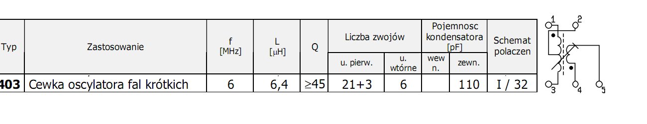

#1 345351 01 Paź 2003 18:51 olo olo Poziom 18 Posty: 380 Pomógł: 2 Ocena: 13 Autor tematu Post #1 345351 01 Paź 2003 18:51 Mam prosbe, czy wie ktos ile zwojów ma uzwojenie pierwotne i wtorne filtru 7x7 403
#2 345433 01 Paź 2003 19:55 boboo boboo Poziom 12 Posty: 88 Ocena: 5 Pomocny post? (0) Post #2 345433 01 Paź 2003 19:55 403 cewka oscylatora f. kr. czestotliwosc 6MHz indukcyjnosc 6,02 dobroc 65 liczba zwojow: glowne - 19 odczep 2 wtorne - 5 Jezeli chcesz to moge ci podeslac schemat wyprowadzen tego filtru.

#4 345507 01 Paź 2003 20:47 c2h5oh c2h5oh Moderator Posty: 6669 Pomógł: 502 Ocena: 753 Pomocny post? (0) Post #4 345507 01 Paź 2003 20:47 Cześć ! Dane się zgadzają , dodam tylko , że jest to cewka oscylatora fal krótkich , dobroć > 45 , f = 6 MHz ma z kondensatorem zewnętrznym 110 pF.

#6 11170799 03 Sie 2012 07:03 kedar2 kedar2 Poziom 11 Posty: 5 Ocena: 1 Pomocny post? (0) Post #6 11170799 03 Sie 2012 07:03 https://obrazki.elektroda.pl/4677044400_1343970179.jpg Załączniki: Katalog cewek 7x7.PDF (79.54 KB) Musisz być zalogowany, aby pobrać ten załącznik.
