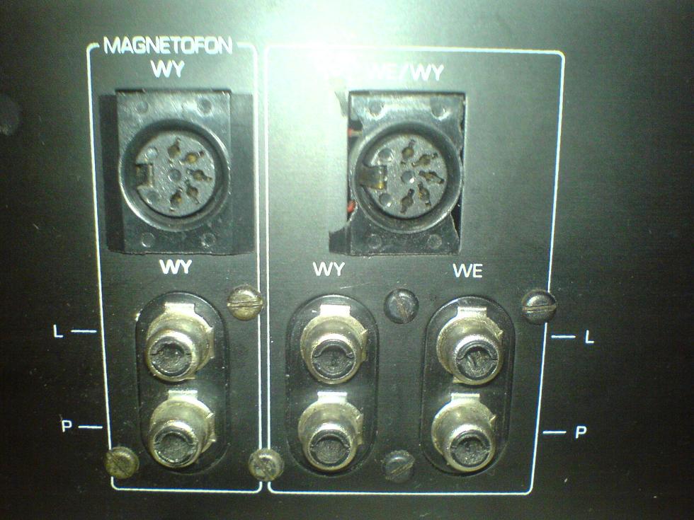

    Witam Posiadam wieże Technicsa i chce podłączyc do niej korektor radmora. Problem tkwi w tym ze w amplitunerze mam wejscia VCR,TAPE MONITOR,CD.PHONO i wszystkie mam pozajmowane. Korektor mozna podłączyc pod TAPE MONITOR ale wtedy magnetofonu nie ma gdzie podłączyc. W korektorze sa KOREKTOR WE/WY oraz MAGNETOFON WY ale nie ma wejscia. Czy mozna cos takiego dobrobic??

    No niestety jest problem, ponieważ będziesz musiał zrezygnować z jakiegoś urządzenia. Albo z korektora albo z magnetofonu albo czegoś podłączonego do pozostałych wejść.
    Korektory technicsa mają wejście i wyjście magnetofonu i problemu nie ma, radmor niestety nie był przystosowany do takiej pracy.

    Własnie zauwazylem cos takiego:(:( Aczy by sie dało zamontowac w korektorez jakis przełacznik typu TAPE/MONITOR i zebym mogł wybierac pomiedzu korektorem a magnetofonem??

    Pewnie się da :), trzeba zamontować go na wejściu korektora, po to by sygnał z magnetofonu także ulegał korekcji.
    Wcale nie trzeba montować tego przełącznika w środku, wystarczy kupić przełącznik audio np. taki:
    Radmor 5471. Wieża Technicsa. Jak podłączyć korektor?
    (zdjęcie pochodzi z aukcji allegro, zamieszczam w celu pokazania o co chodzi).
    Akurat przytoczony przeze mnie przełącznik jest 3 wejściowy ale można takie spotkać z dwoma wejściami.
    Do jednego wejścia podłączamy magnetofon, do drugiego przewody ze wzmacniacza, a wyjście wpinamy do wejścia korektora.
    Takie rozwiązanie jest o tyle lepsze, że nie wymaga ingerencji w sprzęt i nie trzeba mieć żadnej wiedzy z dziedziny elektroniki żeby poprawnie podłączyć :)
