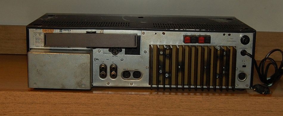

    darekdiablo
    Posty: 3

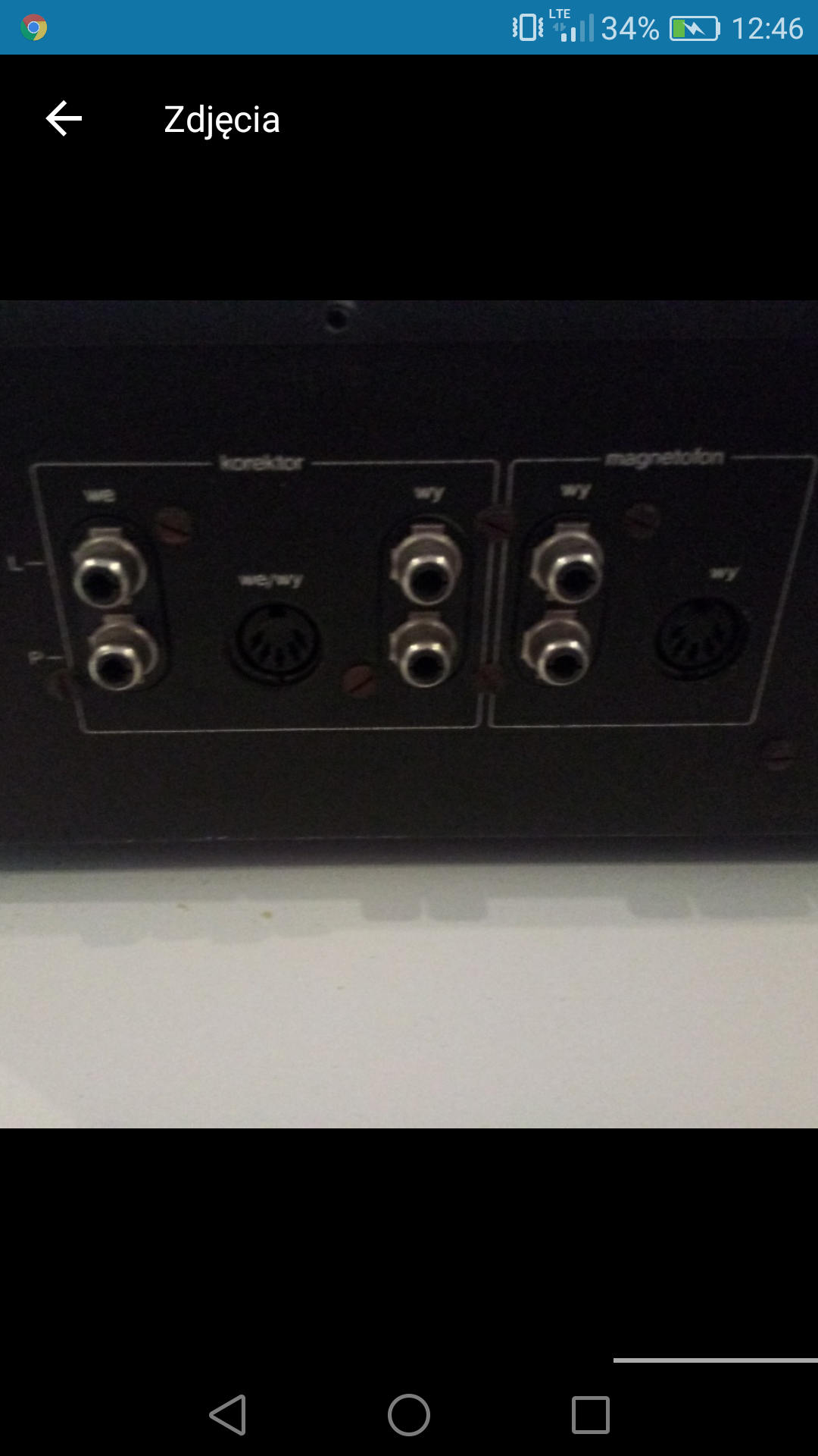

    Ale jak mam to podłączyć żeby np. słuchać radia już po korektorze na kolumnach altusach 110? W amplitunerze s tylko wyjścia na głośniki, wejścia magnetofonowe i wwjście i wyjście aux. Proszę o pomoc bo nieogarniam
    tak wyglada to od tyłu Unitra AT9100 korektor 5472 - Podłączenie korektora Radmor 5472 do amplitunera U Unitra AT9100 korektor 5472 - Podłączenie korektora Radmor 5472 do amplitunera U

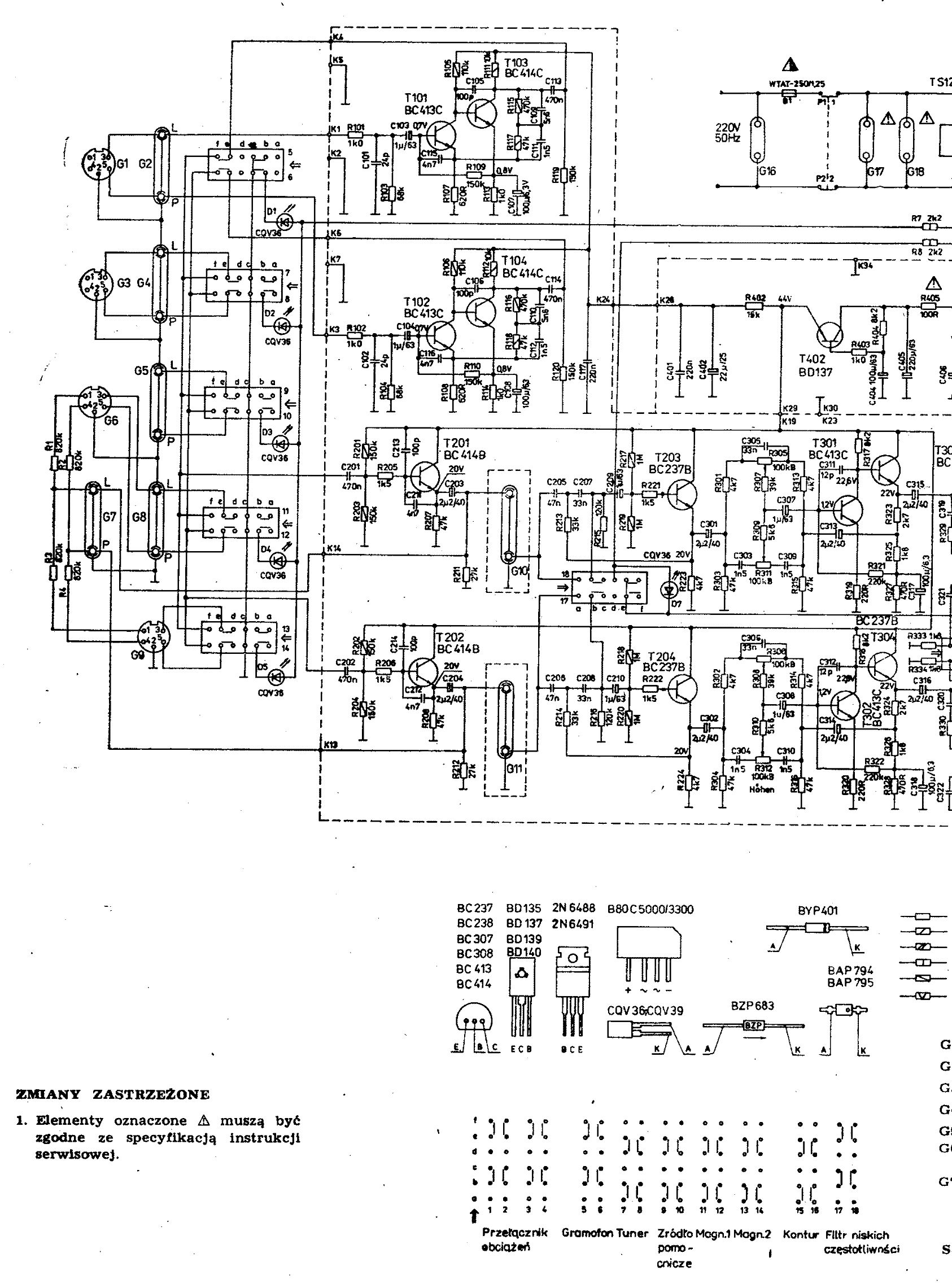

    Według mnie, to najlepiej między T103 i T104. Tak jest przykładowo we wzmacniaczu WS442. Jak nie ma podłączonego korektora to muszą być włożone zwieracze, aby sygnał mógł przechodzić na krótko.
    Sam zobacz jak to jest zrobione w tym wzmacniaczu. Chodzi o gniazda G10 i G11.

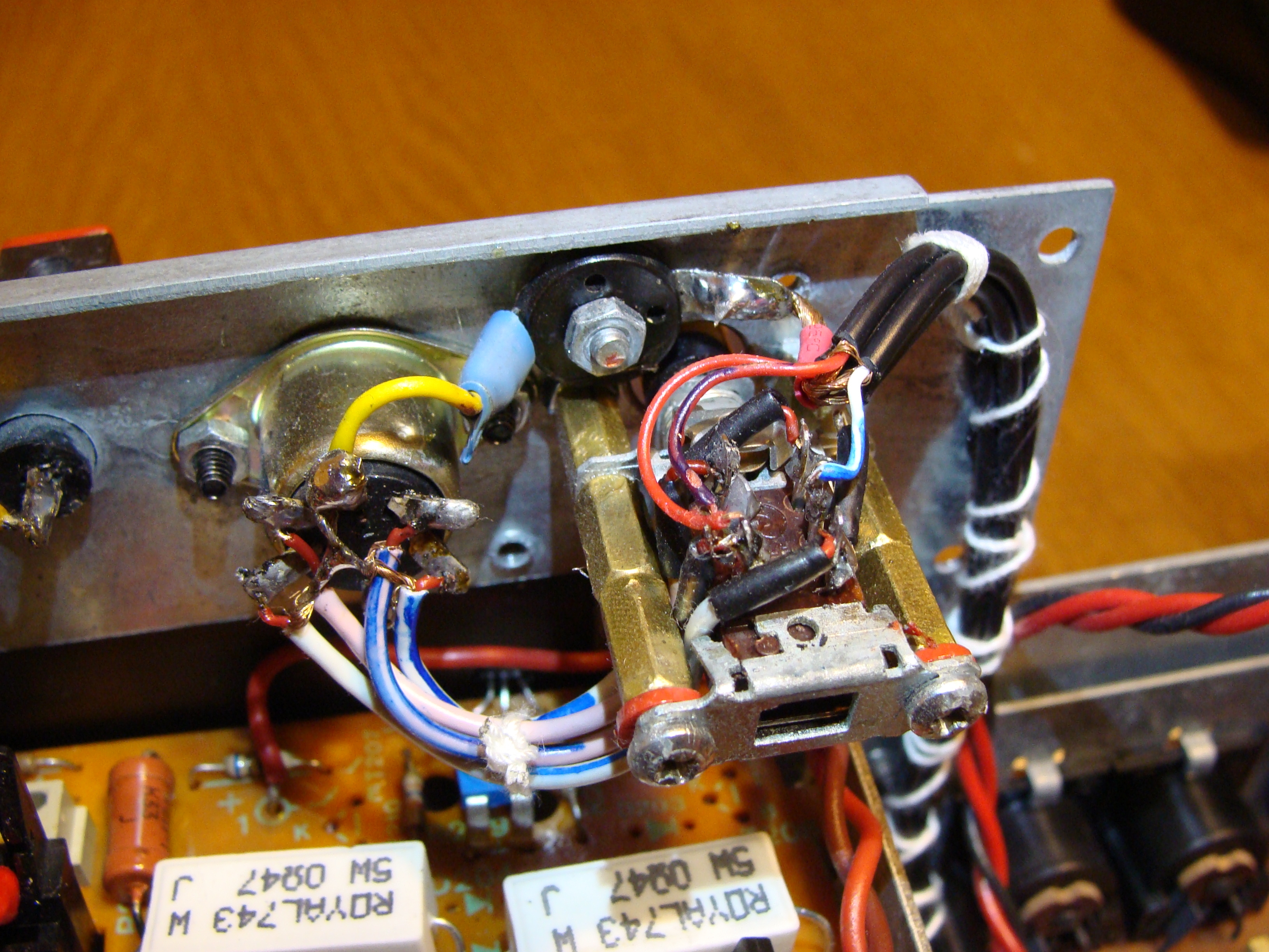

    #9 17529528
    Gismot
    Poziom 19  
    Posty: 283
    Pomógł: 36
    Ocena: 171

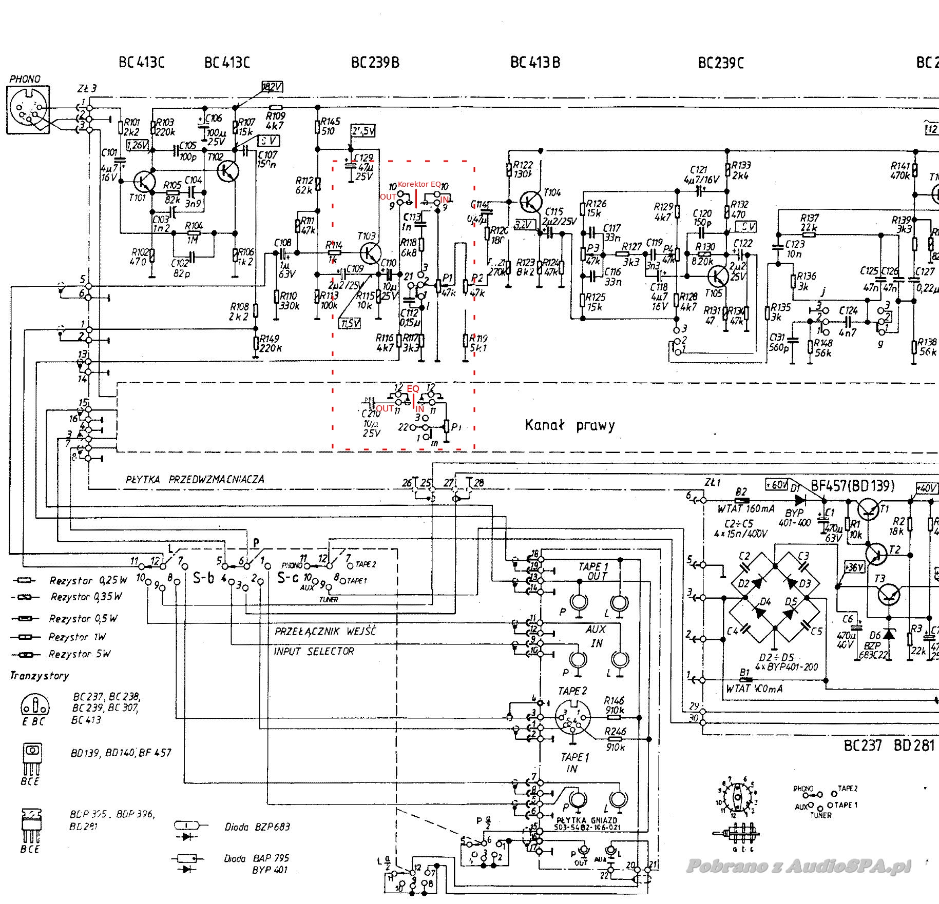

    Korektor można podłączyć na dwa sposoby (bez przeróbek się nie obejdzie)
    Pod wyjście selektora wejść, czyli rozcinasz przewody - najlepiej odlutować je w punkcie 5(sygnał), 6(masa) oraz 7(sygnał), 8(masa) i wpinasz EQ.
    Takie rozwiązanie ma jedną wadę, korektor wpływa na dźwięk np. nagrywania. Identyczne rozwiązanie ma Radmor 5102 TE (tylko tam nie było innej możliwości bez cięcia PCB)

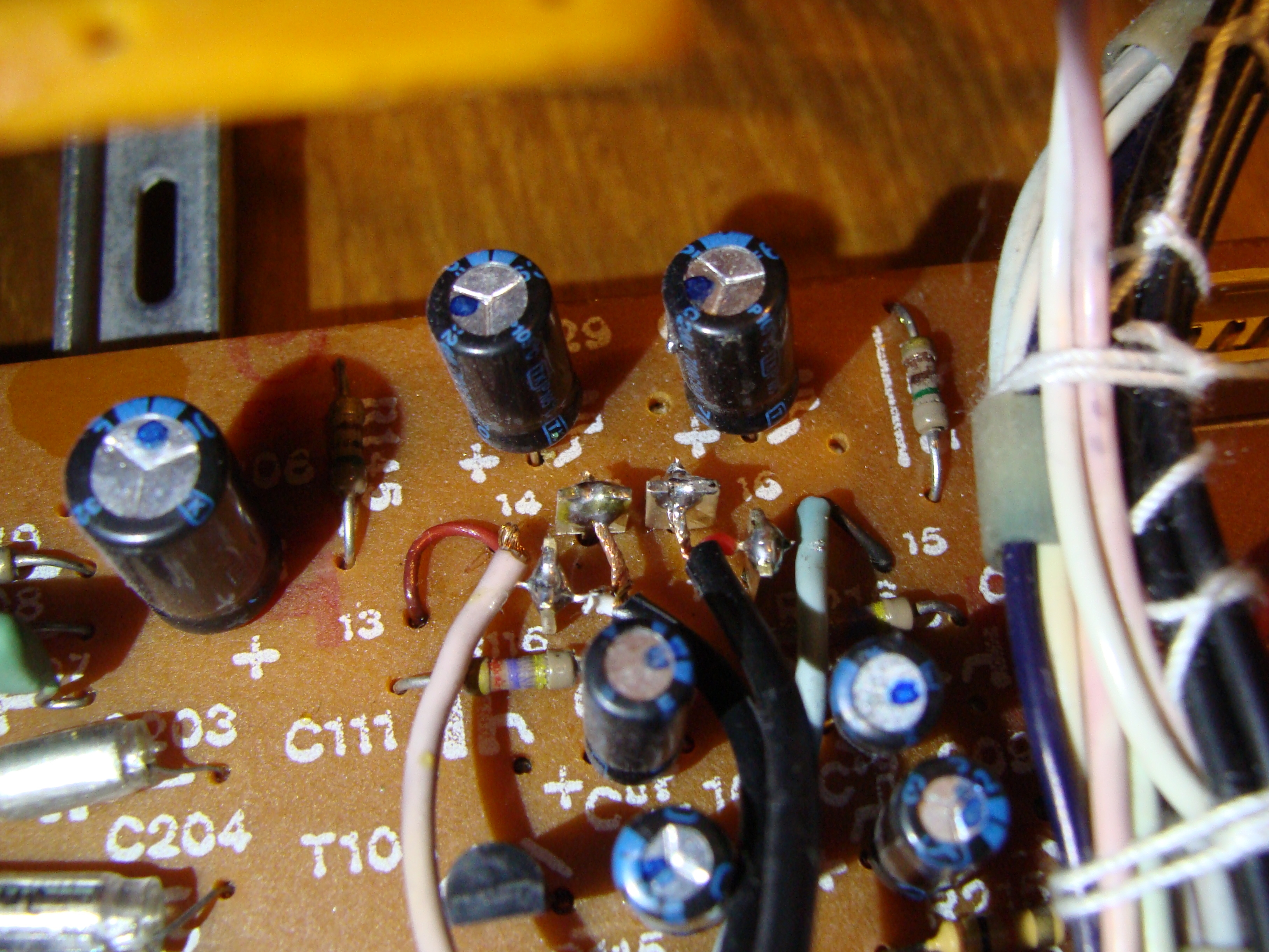

    na zdjęciu zaznaczyłem:

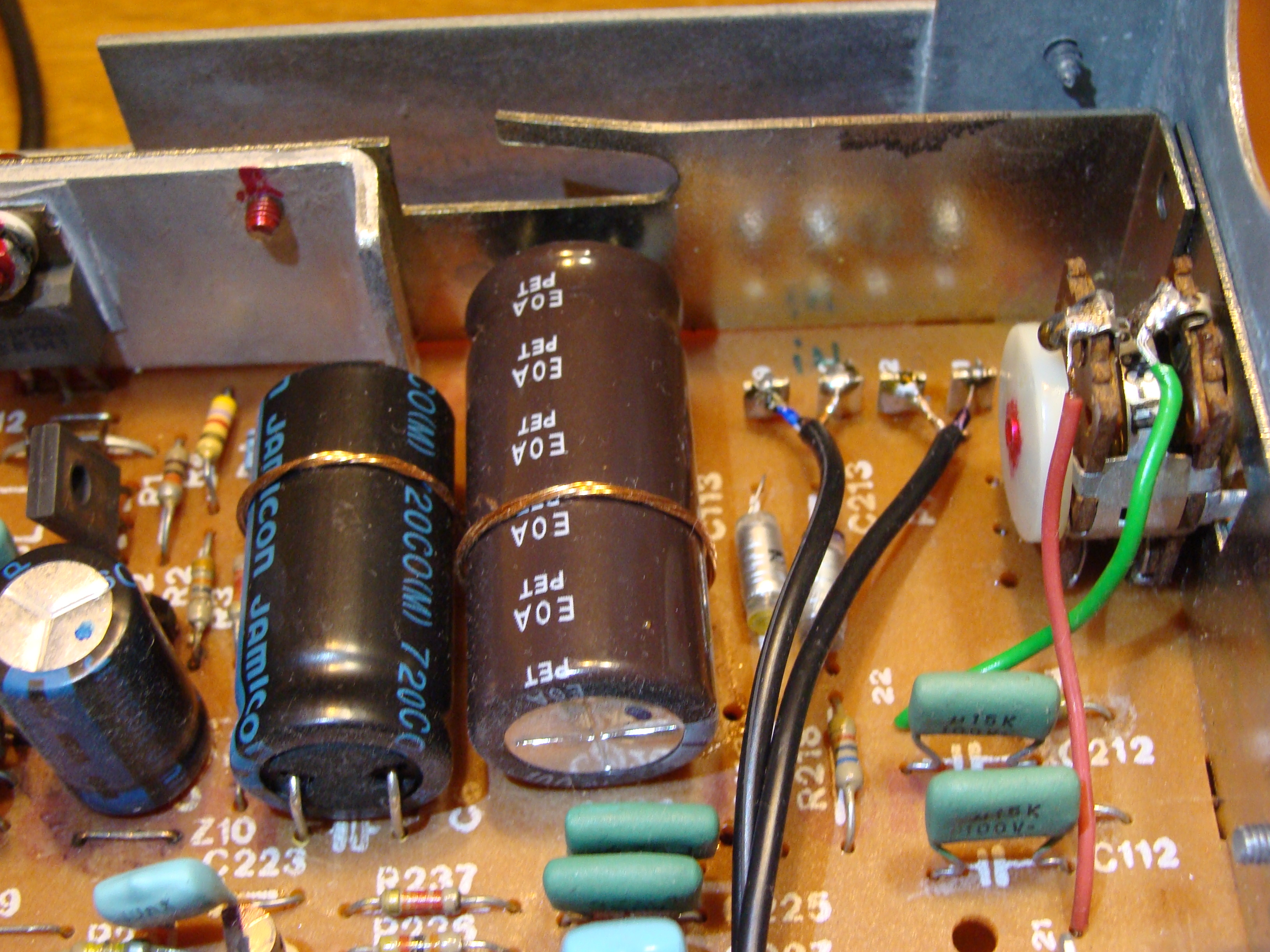

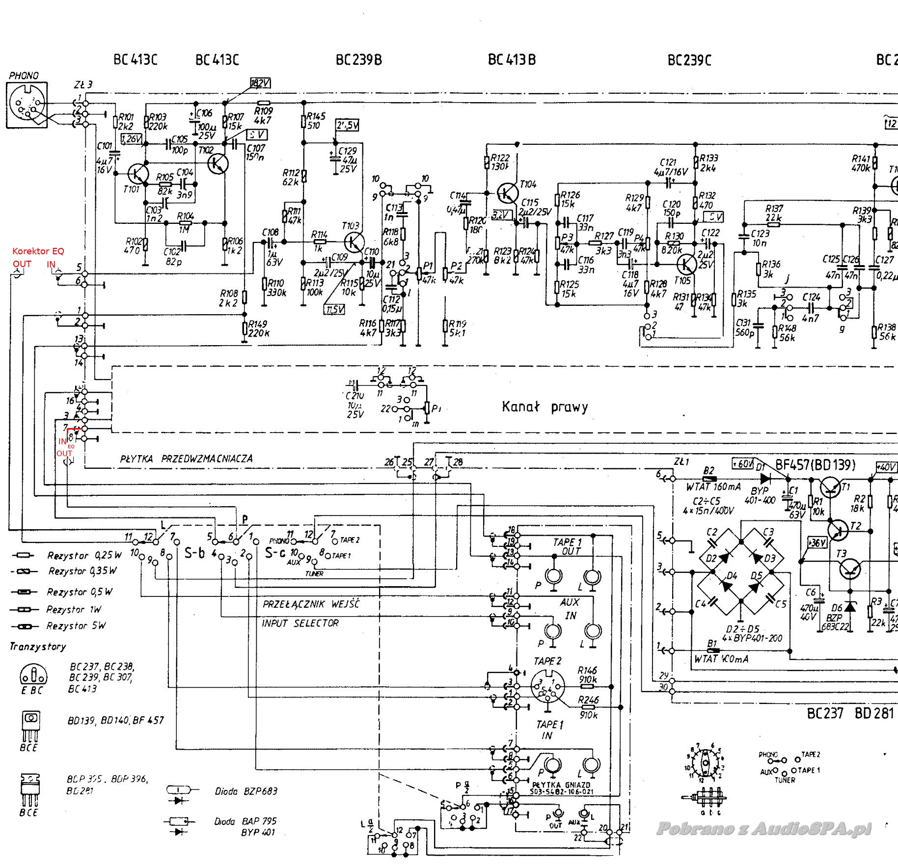

    W AT można podłączyć korektor tak, aby nie ingerował w dźwięk na wyjściach magnetofon1/2, AUX (np. nagrywanie)
    Należy rozpiąć punkty 10(masa), 9 - 10, 9 oraz 11(masa), 12 - 11, 12 na zdjęciu zaznaczyłem:
    OUT (wyjście sygnału)
    IN (wejście sygnału)
    Uwaga, mas przewodów nie należy łączyć z obudową, gdyż powstanie pętla mas,

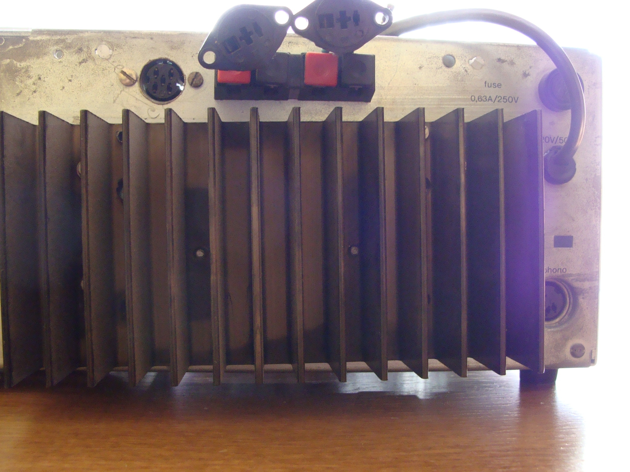

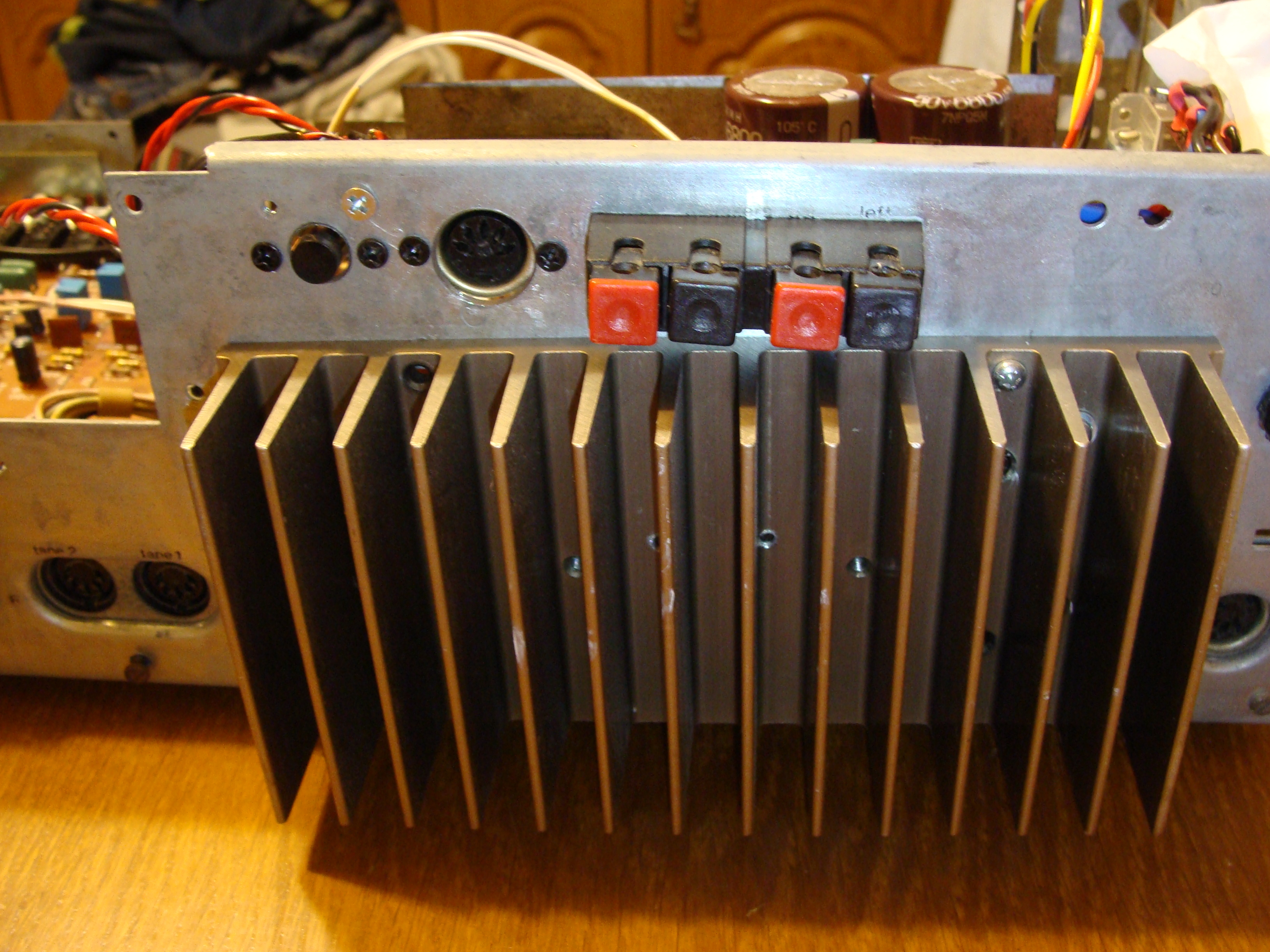

    Pozostaje kwestia wyprowadzenia gniazda na zewnątrz obudowy,
    Aby, zachować sprzęt w originale to można wykorzystać gniazdo phono (gramofon) lub inne z którego nie korzystasz.
    Jeśli jednak masz zajęte wszystkie gniazda to pozostaje tylko zmontować dodatkowe gniazdo (i tu się zastanów, gdyż sprzęt straci na wartości)
    Można też zamontować przełącznik do pominięcia EQ (super to nie wygląda):

    A może zamiast tego przełącznika, który "nie wygląda super", zwora wkładana do gniazda DIN tak jak w oryginalnych rozwiązaniach lub sam wtyk DIN odpowiednio pozwierany wewnątrz.
    To chyba lepsze i łatwiejsze w wykonaniu.
