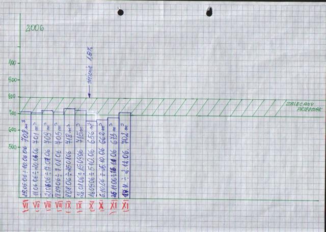

    Witam wszystkich!
    mam problem z wykonaniem takiego wykresu... problem z poprzecznym wyroznieniem zakresu oraz napisami w slupkach... moze jest jakis inny program po za exelem..?
    dzieki za podpowiedz.
    pozdrawiam

    Jeżeli to ma być jednorazowo to namaluj w np. "Corelu"

    Własnie nie jednorazowe.. mogl bym narysowac dokladnie w Autocad'zie..
    Walcze ale nie bardzo wiem jak.

    To co napisze moze wydać się głupie, ale jest skuteczne:P
    Jeśli to ma być na 1 raz, np. do jakiejś prezentacji i tych słupków masz nie dużo, to robisz normalnie w Excelu, a te pionowe wpisy w rubrykach np. w paincie, czy innym programie graficznym sobie zrobisz:)

    Może być tak
    Masz w excelu stworzony wykres pod te dane co na rysunku. - tylko dokładnego opisu mi się nie chciało przepisywać ale to przeciez proste.
    Wykorzystałem wykres kolumnowo warstwowy co prawda troche pokombinowałem ale powinieneś dojść co jest zrobione - jeżeli nie to opiszę to dopiero w poniedziałek.
    przed chwilą (14.40) poprawiłem nieco by jeszcze bardziej był zbliżony do zdjęcia (mam nadzieje że kolorystye będziesz umiał sobie sam dobrać
