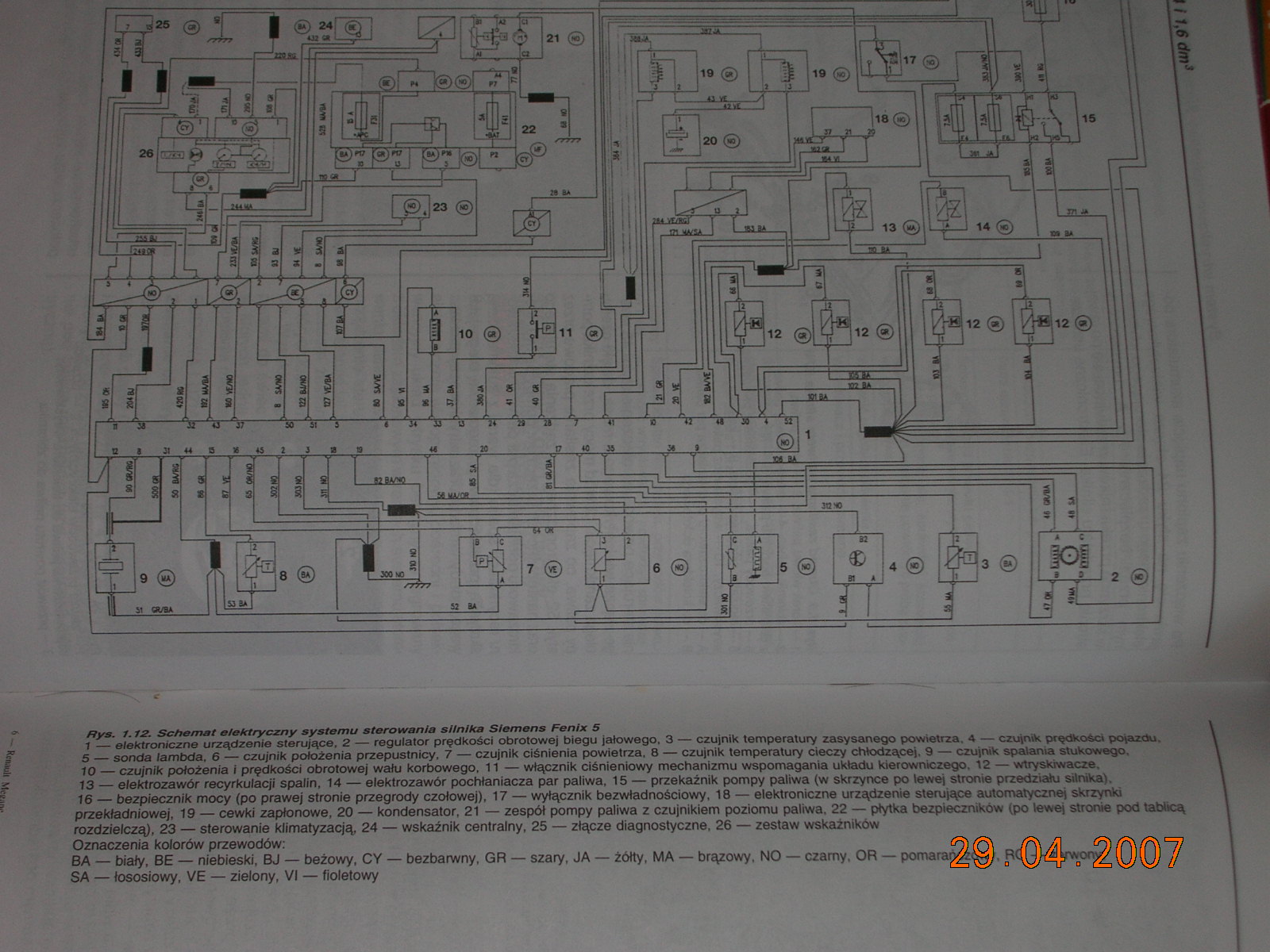

    To chyba tak jak przypuszczam możesz mieć albo zbyt niskie zasilanie od strony plusa, albo co częściej się spotyka w samochodach słaba masa. Może to dotyczyć tak komputera wtrysku jak i komputera skrzyni. Najlepiej to pomierzyć, opis wyprowadzeń komputera wtrysku posiadam i moę służyc radą. Również mam blokowy schemat podłączenia komputera skrzyni ale bez opisu. Albo szukać po omacku, nieraz też może sie udać.

    Hej.Wysłał byś mi te schematy?Pokombinuje może to coś da?Pozdrawiam.
  • #15 3831181
    czcz
    Posty: 42
    Ocena: 19
    Cześć Nie miałem okazji wcześniej.
    • DSCN1318.JPG (392.01 KB) Musisz być zalogowany, aby pobrać ten załącznik.
    • DSCN1317.JPG (373.37 KB) Musisz być zalogowany, aby pobrać ten załącznik.
    • DSCN1316.JPG (409.9 KB) Musisz być zalogowany, aby pobrać ten załącznik.

    Hej.Spoko dzięki.Pozdrawiam.
