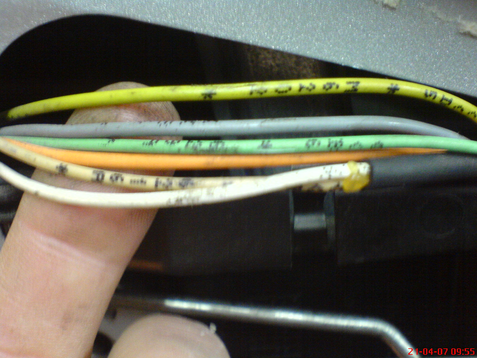

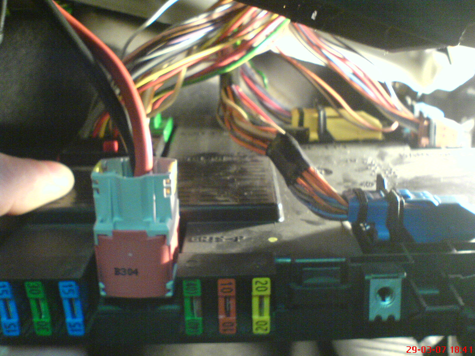

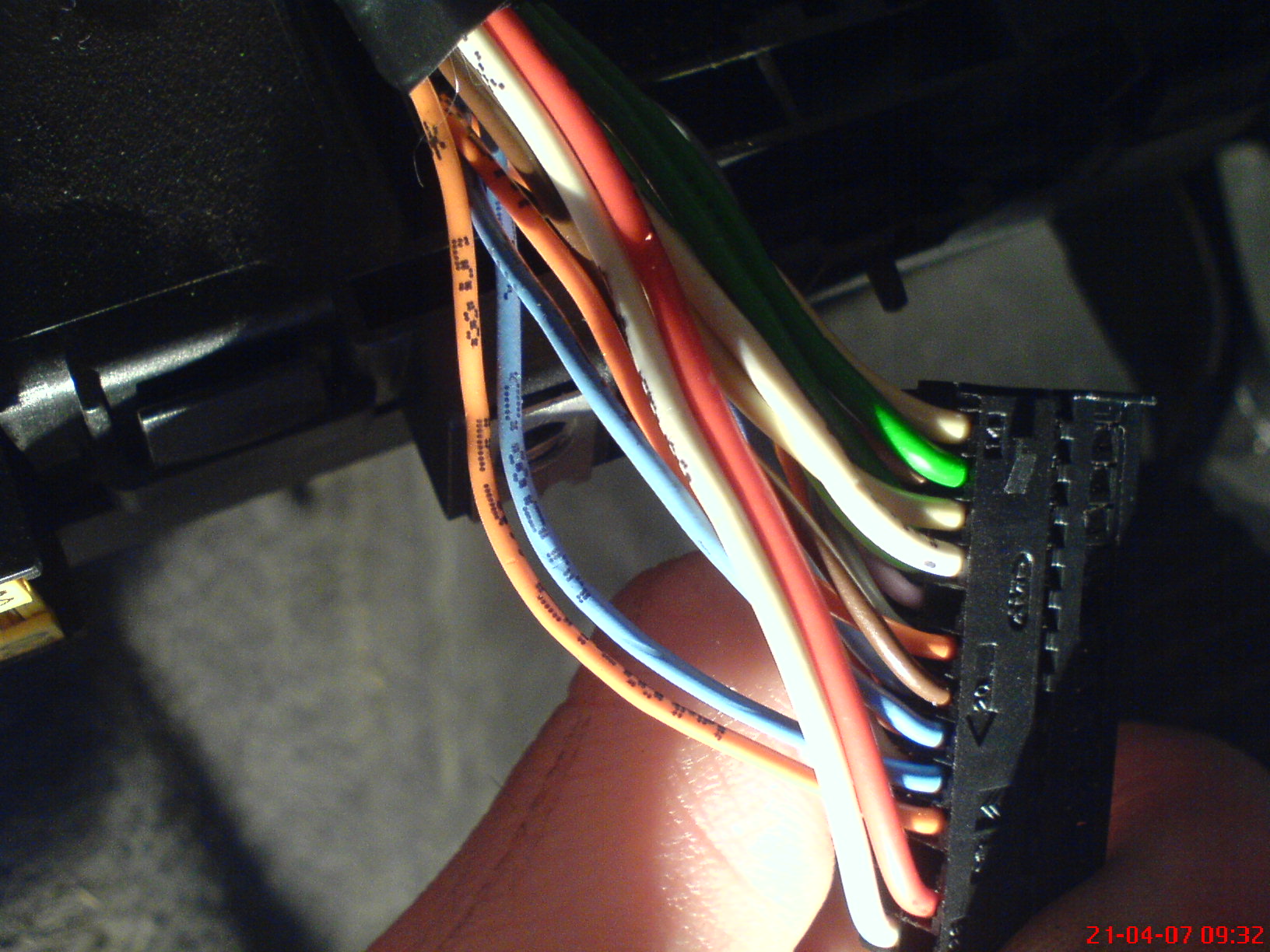

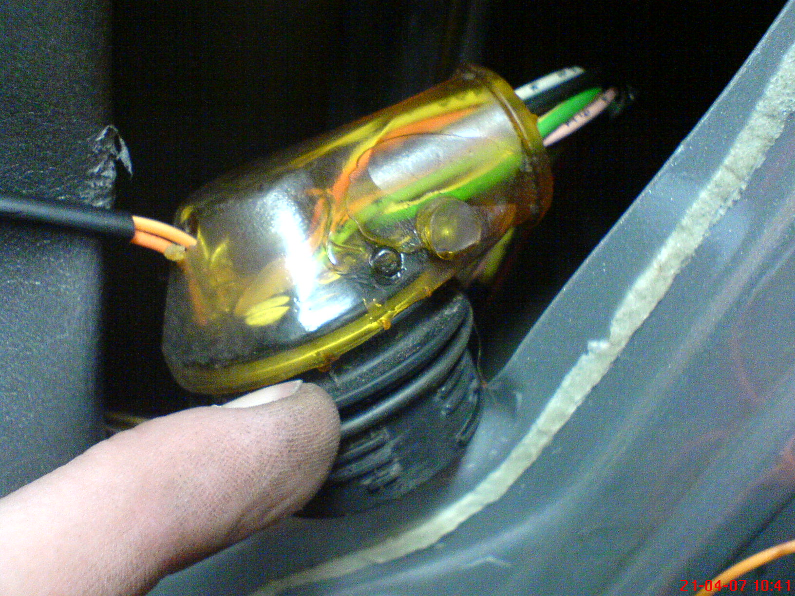

    Dałem dodatkowy siłownik , piny 22 i 23 nie chodziły.
    Jak podłączyć centralny zamek w Citroen Xsara 2003 z BSI Valeo CN4?
    Niespodzianki w przelotce,

    To stary problem jeszcze z Xantii zobaczcie czy nie podobne "Wyprodukowanie zostały wersje gdzie czujnik krańcowy w drzwiach wykorzystuje instalację od siłownika zamka centralnego.
    Przewód od krańcówki lewy i prawy przód podłączony jest do przewodu siłownika w drzwiach od sterowania zamka centralnego na którym występuje leniwa masa po zamknięciu drzwi i występuje ona także na przewodzie od krańcówki . trzeba rozciąć te obwody (połączenie ich znajduje się w drzwiach – bliżej klamki
    Przewód różowy nr L3 łączy się z przewodem białym nr. 692A
    W takim wypadku przeciągnięcie przewodu z drzwi do środka pojazdu łączy się z potrzebą przewiercenia zalewanych muf elektrycznych
