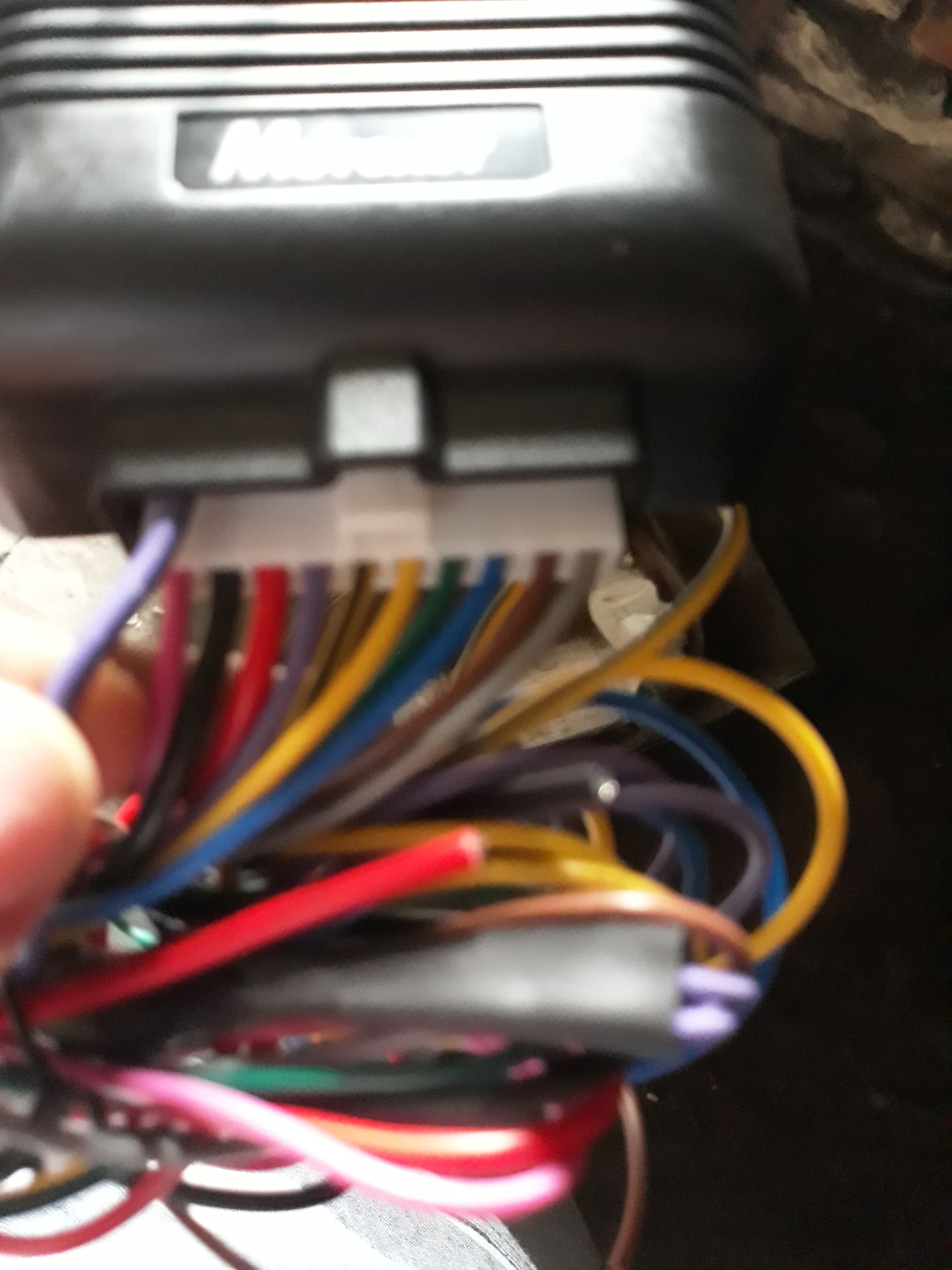

[Rozwiązano] witam zakupilem centralke i nie wiem jak ja zamontowac do citroena xsara

    tak jak juz wspominalem nie moge podlaczyc sterownika centralki zamka w citroen xsara picasso r 2002 chcial bym wpiac sie do drzwiwitam zakupilem centralke i nie wiem jak ja zamontowac do citroena xsara mam takie kabelki

    SAAX napisał:
    Proszę Link
    tylko ze ja nie mam bialych kabli w sterowniku i nie wiem jak podlaczyc bo nie wiem ktory to otwieranie a ktory zamykanie i do ktorych podlacxyc kabli w drzwiach
    taj tak tylko ze ja nie mam kabla bialego i czarno bialego i tu jest problem bo nie wjem ktory jest u mnie zamykaniem a ktory odwieranie
    i ja chce w drzwiach a nie przy bezpiecnikachwszystko wiem tylko ja nie mam kabli bialych

    W linku podanym przez kolegę SAAX opisane jest podłączenie wykorzystujące sterowanie masą z lekką modyfikacją. Jednak wyraźnie jest napisane, że biały odpowiada za zamykanie, biało/czarny za otwieranie. Spójrz w instrukcję montażu sterownika. Na schemacie do sterowania masą będziesz miał opisane przewody zamykania, otwierania oraz te, które trzeba połączyć z masą.
    Nie wiem skąd upór, żeby montować sterownik w drzwiach.

    BartekP12
    Posty: 3
    witam zamontowałem centralke tak jak u tego gościa a wiec ściągnełem tapicerke drzwi i odkęrcilem przy drzwiach tą związke i były tak 2 piny 1 to zamykanie 2 odtwieranie i sprawdziłem który to kabel i sie podpielem póżniej poszukałem gdzie jes + i podłaczyłem sie pod niego
