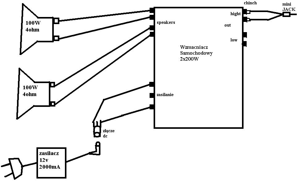

    Czy to jak na moim marnym schemacie jaki narysowalem w paincie ma prawo działać??:D
    • Czy wzmacniacz samochodowy zadziała w domu według mojego schematu? wzmacniacz1.JPG (49.37 KB) Musisz być zalogowany, aby pobrać ten załącznik.

    Jeszcze by się przydała masa :D

    ten wzmacniacz to nawet nie poczuje ze cos prądu dostał
    zdecydowanie takie coś nie przejdzie
    bynajmniej według mnie
    gdybyś miał z conajmniej 40A.. no inna bajka
    a tak to kicha
    wiem ze fajnie by tak było sobie podłączać taki wzmacniacz z samochodu do domu
    większa moc- wbudowany filtr(zazwyczaj)
    no i tańszy niż shit do domu :)
    ale cóż nie ma tak dobrze :P

    ....zasilaczem 2000mA to sobie mozesz radio budzik zasilac a nie wzmacniacz o mocy 2x200W...na tym zasilaczu powino pisac minimum 40-50A/12V a watpie ze taki masz wiec lepiej odrazu zapomnij o takim pomysle,ja niewiem skad ta moda stosowania wzmacniaczy samochodowych w domu w dodatku w wiekszosci first...

    polecam wejśc na alledrogo i kupić zasialacz AT najlepiej serwerowy. Koszt jakieś 10-15zł uzywany oczywiście. i bedzie hulało

    Ja mam zasilacz z kompa 200W i CP 602 gra pod nim dobrze! On ma chyba 7A przy 12 V
