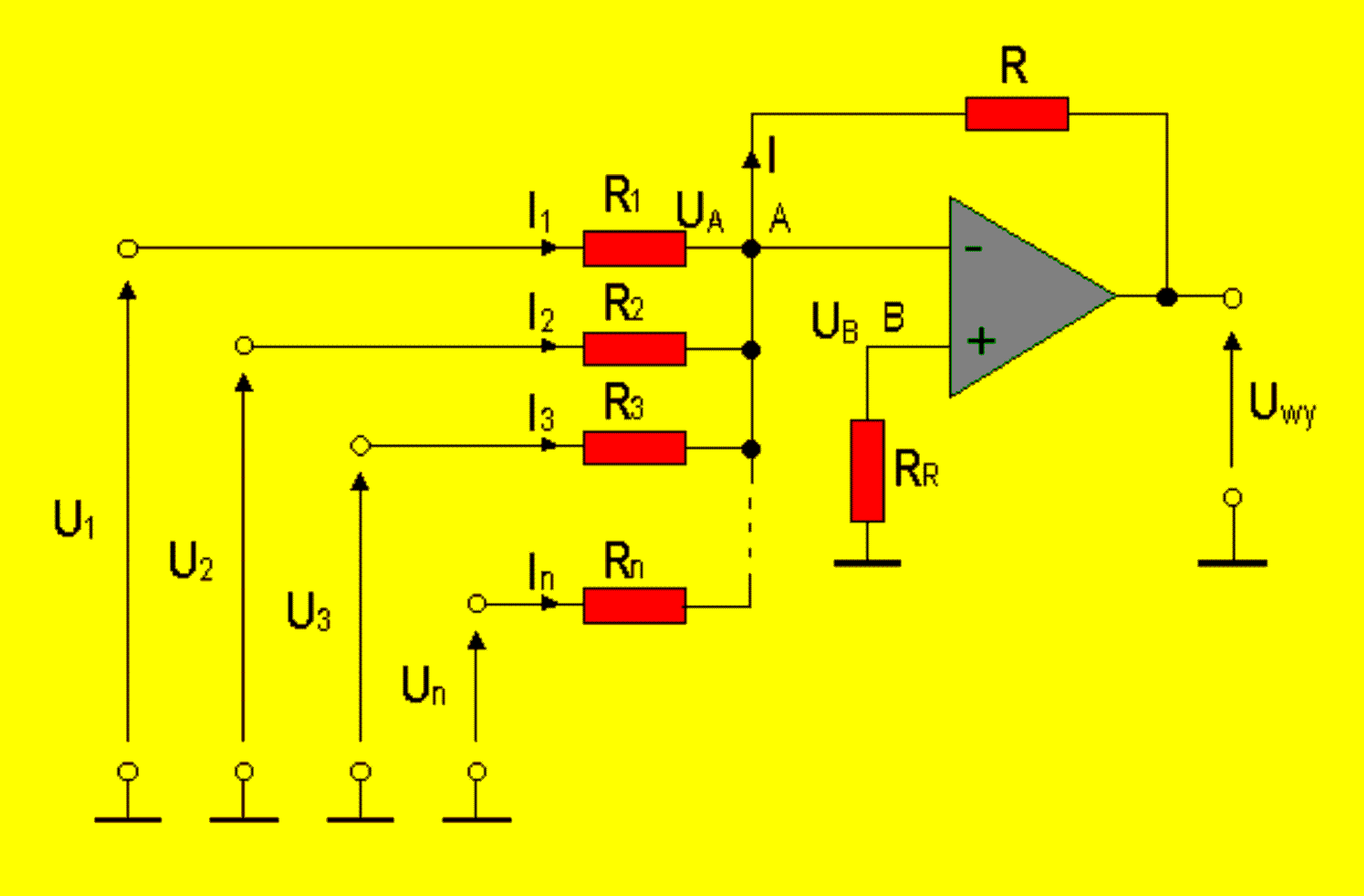

    Musze dodac do siebie dwa napiecia wiec pierwsza mysl to sumator na wzm. operacyjnym.
    Tyle tylko ze taki sumator owszem dodaje napiecia ale jednoczesnie odwraca napiecie wyjsciowe.
    Jak mozna najlatwiej zrobic sumator zeby nie odwracal napiecia.
    Czy jedynym wyjsciem jest kolejny wzmacniacz w konfiguracji wzm. odwracajacego o wzmocnieniu 1?

  • #5 3753882
    wujo17
    Posty: 108
    Pomógł: 4
    No wlasnie to jest to o czym mowie. Zobacz ten wzor:
    Sumowanie napiec za pomoca wzmacniacza operacyjnego
    Jest minus przed wzorem, rezystancje nie moga byc ujemne, wiec wychodzi ze jest to suma napiec tyle ze odwrocona na wyjsciu.
    Wydaje mi sie to logiczne, jesli sie myle to mnie poprawcie.
  • #6 3753896
    pmxxyz
    Posty: 269
    Pomógł: 29
    Ocena: 32
    To nie można zastosować tego samego sposobu, tyle, że po odwróceniu konfiguracji wzmacniacza(odwracający na nieodwracający, a reszta - rezystory R1...Rn - bez zmian)?
    Skoro można jednocześnie sumować i odejmować, to dla U1=U2=0(masa), na wyjściu będzie U3+U4(z plusem).
