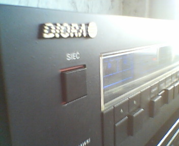

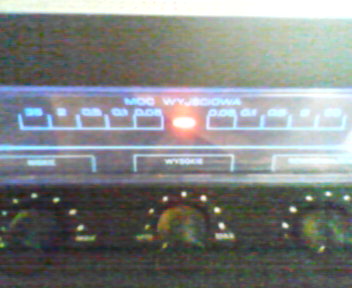

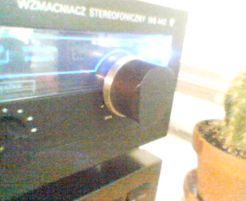

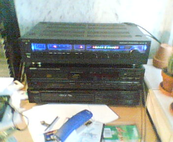

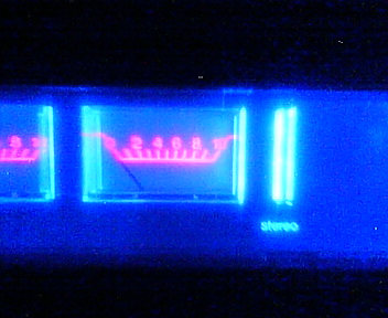

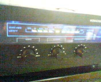

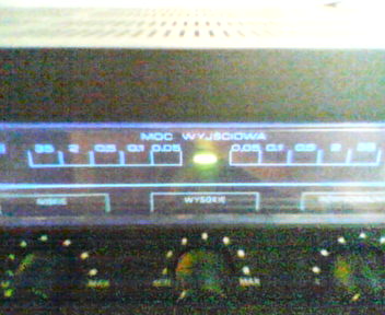

    ja przerobiłem podświetlenie w swoim ws442 i ateku 9100 jest naprawde super tyle ze diody niebieskie zabardzo nie lubią zmiennego napięcia i często sie uwalają,pod 24v jesli podłączamy jedną diode trzeba dać opór około 1,5kOm a jeśli pod 12 to 1k,do wska polecam diody niebieskie gdyż na szybce jest namalowane na niebiesko w nocy daje piorunujący efekt ,a jeszcze bardziej polecam diody uv...pozdro,aha didy należy wygiąć aby ich przód był skerowany w bok szybki...pozdro oto kilka fotek z modingiem WS442....
    • Jakie diody LED wybrać do podświetlenia WS 442 i AS 642? Cam000181.JPG (22.53 KB) Musisz być zalogowany, aby pobrać ten załącznik.
    • Jakie diody LED wybrać do podświetlenia WS 442 i AS 642? Cam000177.JPG (24.06 KB) Musisz być zalogowany, aby pobrać ten załącznik.
    • Jakie diody LED wybrać do podświetlenia WS 442 i AS 642? Cam000178.JPG (32.31 KB) Musisz być zalogowany, aby pobrać ten załącznik.
    • Jakie diody LED wybrać do podświetlenia WS 442 i AS 642? Cam000179.JPG (24.9 KB) Musisz być zalogowany, aby pobrać ten załącznik.

  • #18 664847

    Tu jeszcze jedna fotka.Diódka która znajduje sie między wskaźnikami mocy jest dwukolorowa i jest podłączona pod układ opużniający załączanie głośników,który został doczepionyzielona jak głośniki są włączone a czerwony jak jeszcze sie nie włączyły,ledy zastosowane do podświetlenia pseudo skla to niebieskie matowe Ledy o średnicy 3mm .Ktoś ma pomysły jak jeszcze modingować wski...???może ktoś zrobił jakiś mod...prosze o pomysły....pozdrowionka

    SzReQ napisał:
    ... oto kilka fotek z modingiem WS442....
    skąd wziołeś ten napis DIORA (foto Cam000181.JPG) orginalnie był przecież malowany

    qpiłem znam takie miejsce gdzie można kupić takie znaczki we wrocq jeden kosztuje 4zł...

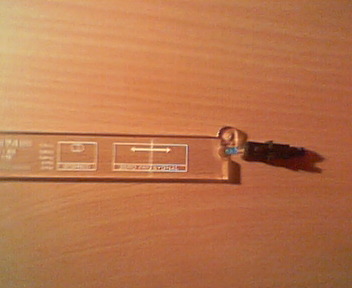

    Ja też mam w domu i toske 303 ale jest uszkodzona i At9100 podświetliłem na niebiesko miałem jeszcze ateka niedawno ale postanowiłem odmłodzić sprzet i kupiłem wska,ateka miałem po dużym tuningu bo zlikwidowałem w nim tuner i wymazałem całą skale zostawiając tylko kilka napisów,a wskażniki przerobiłem,aby grały w rytm muzyki oczewiście musiałem dorwać dwa takie same ,ale był to w miare dobry sprzęt teraz leży u rodziców...co do podświetlenia toski to dodaje też fotke jak ustawić diode i skale toski bo specjalnie ją wykręciłem hehe :idea: :idea:
    janusz27 napisał:
    SzReQ jam zam pytanko jak żeś zrobił taki zawalisty efekt bo ja u siebie w tosce303 kminie i mi nie wychodzi może jakaś porada co???
    co do diódek zamontowałem w wsku swoim tylko dwie ni ma sensu wiecej najlepszy efekt i tak jest , przy mniejszym swietle dziennym...zamontyj ledy do toski najlepiej 5mm przejźroczyste a jak efekt bedzie słaby to zmatuj LEDOM lekko soczewki...

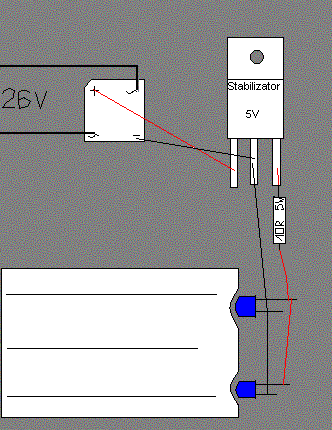

    Nie wiem jak to niektorym wychodzi ze 2 LED'y nie wyrabiaja, stosujac metode jaka pokazał SzReQ to nie moze nie wyjsc no chyba ze za male napiecie dajecie.
    Nizej daje schemacik ktory zrobilem do zasilania ledow,moze komus sie przyda.
    Pozdrawiam wszystkich tuningowcow :wink:

    zastanawiam sie po co taki schemat skomplikowany bez przesady.to tylko dioda LED, wystarczy spokojnie jesli pod 24 albo 26V to rezystor 2k i jedna dioda prostownicza,a przy tych prądach jakie dam mikro płyną to wystarczyła by zenerka :) chyba ze komuś przeszkadza jak tętni światło to dał bym jedną zenerke i prostowniczą.i jakiś kondensator elektrolityczny za diodami o pojemności około 100u.....
    :arrow: odnośnie diud co nie wyrabiają to chodziło ze pewnie za mało światła dają, ja tak zrozumiałem...

    no wlasnie ale przeciez ledy daja grube swiatlo wiec jak to moze nie podswietlic... a pytasz sie po co? po to ze akurat mialem to na stanie a ze byla sobota to nie chcialo mi sie czekac do poniedzialku :D
