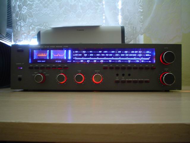

    Witam wszystkich posiadaczy AT9100 i nie tylko!!!
    Chcialbym ponowic temat wzmaka At9100 a wlasciwie jego przerobek,piszcie o rzeczach jakie zrobiliscie w nim by poprawic dzwiek,wyglad itd.itp....
    Zaczne od siebie
    Mam AT9100 od trzech dni i jak narazie wymienilem w nim caly stopien koncowy na kit AVT2180 (wzmacniacz na LM3886) wzmacniacz ma teraz jakies 75W/4Ohm na kanal przy znieksztalceniach 0,03% no i oczywiscie przestroilem radio A co do wygladu to wymienilem zarowki od podswietlania skali na niebieskie LED'y,podswietlanie wskaznikow pozostawilem standardowy i wszystkie pokretla (oprocz zmiany zrodla) podswietlilem zarowkami na 6V (po 2 na pokretlo) i teraz fajnie się swieca na czerwono tylko troszke obciazylem chyba nimi trafko i chyba jutro wbije jeszcze jedno trafko na samo podswietlanie.
    W planach mam wbicie jeszcze jednego wzmaka na TDA2050 i narazie chyba starczy....szkoda ze tam jest tak malo miejsca
    Aha jutro dorwe cyfrowke to podesle zdjecia.
    Pozdrawiam i zapraszam do pisania.

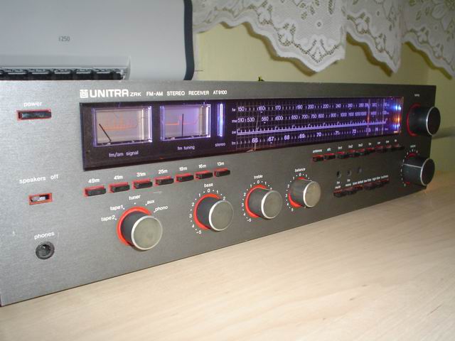

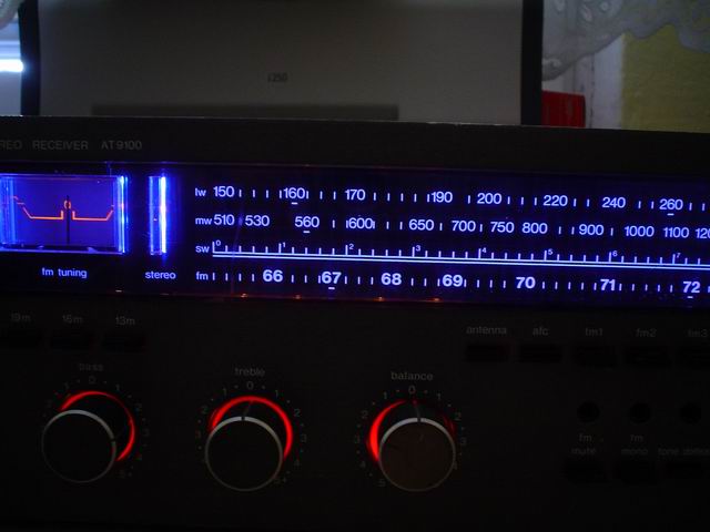

  • #16 651785
    Deamon :)
    Posty: 593
    Pomógł: 21
    Ocena: 20
    Nareszcie moge zamiescic fotki. Prosze o ocene :) Aha i jak ma ktos galeczki od tego wzmaka (tylko w dobrym stanie) to prosze o kontakt :)

  • #17 651918
    ige
    Poziom 35  
    Posty: 2766
    Pomógł: 221
    Ocena: 42
    ladnie ladnie :D fajny tuning :D gratulacje :D
