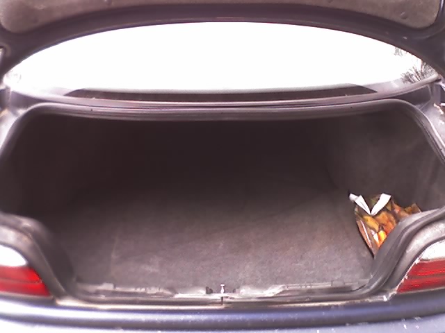

    Zrób zdjęcie bagażnika :) To jakąś zabudowę się zrobi. Poza tym zależy jak dużo przestrzeni chcesz zająć (czy chcesz zwykłego klocka czy konkretną zabudowę z neonami). Pozdrawiam Ploter
  • #4 3764146
    Przemski1
    Posty: 202
    Ocena: 36
    Zdjecie wkleje jutro dzisiaj juz nie bede pedzil do auta... Raczej chce "zwyklego klocka" nie bede jezdzil na wystawy i nikt nie bedzie zagladal do bagaznika. Jak bedzie najlepiej jak glosiki bedzie widac czy jak beda w srodku zamkniete???

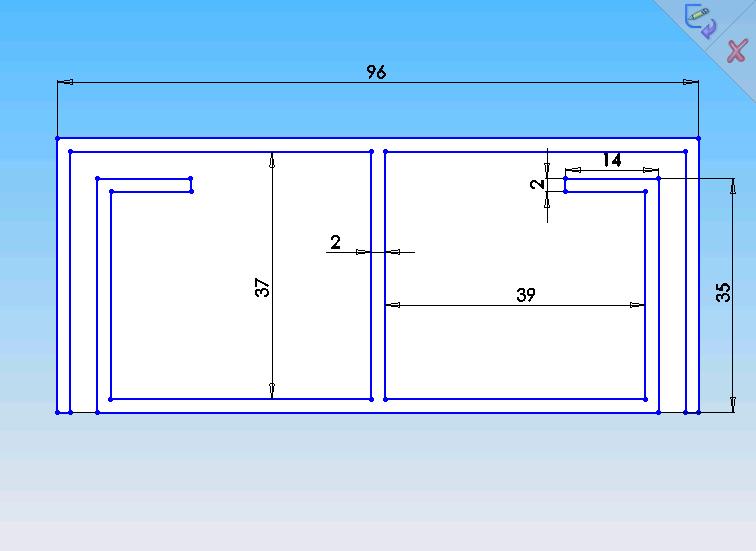

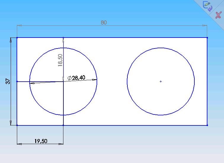

    witam w związku z nudą świąteczną zaprojektowałem skrzynie br z prostokątnymi br skrzynia ma wymiary 96 cm szerokości , 41 cm wysokości , 43 głębokości domyślne ścianki to 20 mm mdf przód podwójny więc 40 mm grubości skrzynka jest przedzielona przegrodą w środku więc jedna komora ma 45 litrów i strojenie 40,22 hz port ma wymiary 37 cm wysokości 4 cm szerokości i 49 cm długości oczywiście jest zawinięty przedstawiają to obrazki które robiłem sam.

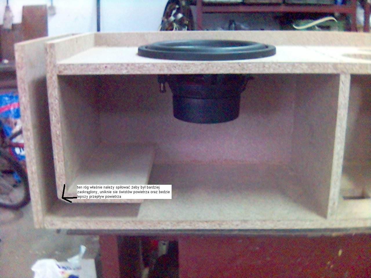

    #18 3770109
    bbartasswlkp
    Posty: 986
    Pomógł: 210
    Ocena: 37
    crazy wszystko elegancko tylko zapomniałeś o małym szczególe......
    Jak zbudować skrzynię STX dla głośników STX GDN-30-300-4-AP w E36 coupe?
    reszta jak najbardziej poprwana litaż i strojenie :D tak jak pisałem
    POZDRAWIAM

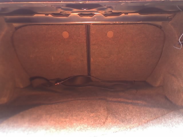

    Skrzynia zrobiona ale wymiary musialy byc inne. 41cm wysokosci jest to za duzo do E36 coupe teraz stoi skrzynia w pod ukosem w bagazniku bo inaczej nie wejdzie jest duza a bagaznik maly na nic wiecej nie ma miejsca. Ale co do dzwieku swoje robi, auto wygluszone ale do srodka dzwiek przechodzi wystarczajaco. Na zawnatrz auta dyskoteki nie ma wiadomo auto jest wygluszone. W srodku jest naprawde wystarczajaco.
