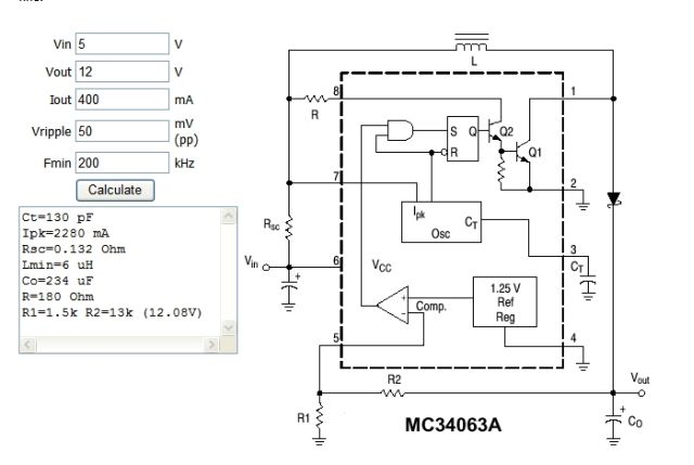

    Witam musze wykonać przetwornice podwyższającą napiecie z 5V na 12 i wydajności prądowej 0.4A...Znalazłem w sieci kalkulator do układu MC34063(wyniki podaje poniżej) i teraz pytanie czy można zaufać temu kalkulatorowi?I czy ktoś ma jakieś sugestie odnośnie wartości elementów?
    Czy kalkulator MC34063 jest wiarygodny dla przetwornicy 5V na 12V 0.4A?

    program pisał ktos kto sie na tym zna wiec czego miałby byc zły?? musisz wpisac swoje dane i zrobic układ w rzeczywistosci i wtedy zobaczysz jak przetwornica pracuje i czy oczekiwane parametry spełnia!!

    Ojej, czytałeś opinie tu na forum o tym, że kalkulatorowi ufać nie można i zakładasz wątek pytając czy temu kalkulatorowi można ufać... :/
    Pisał RoMan nieraz, jak należy dobierać wartości elementów. O ile dobrze pamiętam, chodziło o korekcję wartości Ct na podstawie wykresu z PDFa.
    Zrób tak jak napisał danielkk - skorzystaj z kalkulatora, zbuduj i sprawdź, czy uzyskałeś oczekiwane parametry... No i podziel się spostrzeżeniami tu na forum. :)
    PS Układ MC34063 pracuje wedle danych do 100kHz, niestety... :(

    No niestety ale ten układ może na wyjściu (w szczycie) dać 1,5A i tyle wystarczy do około 280mA a jest to troche za mało i chce dać do nóżki nr 1 tranzystor ale pytanie jaki dać?

    Od biedy MC by wystarczył, ja bym zrobił próbe i przekonał sie. L=100uH, C=500pF. Rsc=0.18
    W nocie jest informacja jak uzyskac małe napiecie nasycenia tranzystora.
    Jak nie wystarczy to dołożyć N-MOS z bramką sterowaną przy 5V np irl540. Nie chce mi sie teraz przeglądac katalogu.
    Ale może być problem z przełączaniem mosfeta przez MC i wtedy nalezałoby dołozyć albo driver, TC42* albo jakiś dodatkowy układ na tranzystorach.
    Ktos tutaj juz robił jakis czas temu, wiec przeszukanie fora powinno zaowocowac.

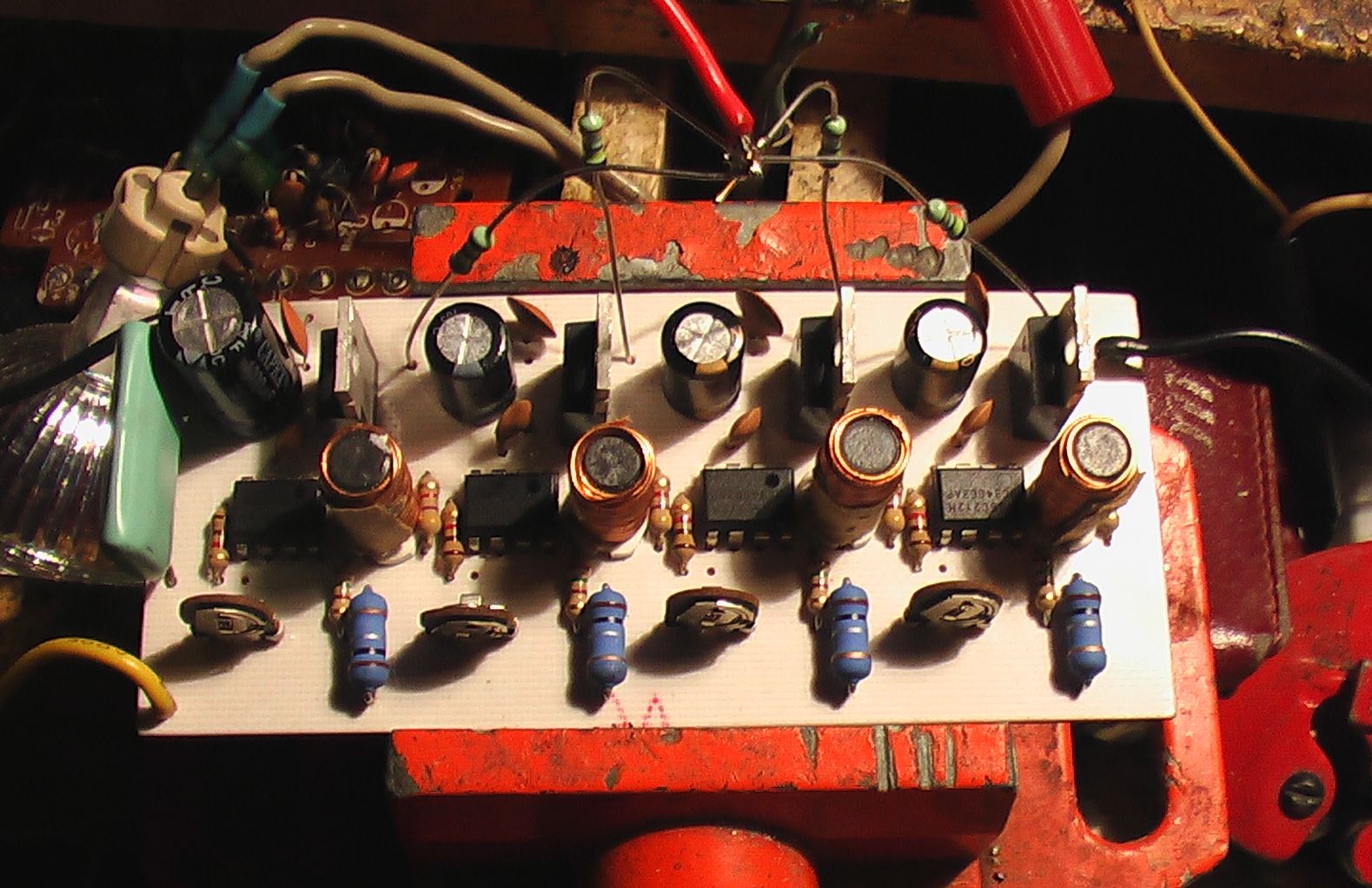

  • #10 3800614
    amd3200
    Posty: 28
    Ocena: 2
    Robie wlasnie przetworniczke 12V na 16V do laptka na mc34063 x 4 i kazdy kanal po 0.6A.., sprawnosc ok 88-90% na kanal.., hula, ze szok...., koszt.. 10-15zl. Cewki nawijalem na rdzeniach palcowych z zasilaczy AT ATX.. ok 1.5 cm dlugosci - 1.5 warstwy drutem 0.4mm. 100pF, i rsc 0.05 ohm. Scalak cieply, to fakt.., ale wszystko chodzi... Pobór pradu, to ok 1A na kanal.. Czyli 12Vx1A=12W to wejscie.., wyjscie: 16Vx0.67A=10.7W- sprawnosc.., to ok 89%.
    Pozdrowienia na wszystkich forowiczów../?/...:)
