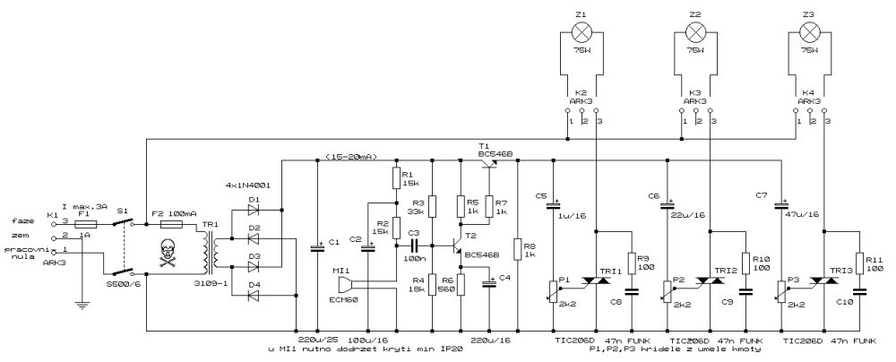

    Mam do zbudowania kolorofon. Nigdzie nie mogę znaleźć schematu na 5-6 kanałów więc postanowiłem przerobić taki na 3 kanały. Moje pytanie polega na tym czy aby dołożyć do tego schematu kolejne kanału muszę zmieniać wartości innych elementów elektronicznych czy po prostu dorobić 2-3 kanały z innymi kondensatorami.
    Przeróbka kolorofonu. Z 3 kanałów na 5-6 kanałów.
    Wykaz elementów
    R1,R2 = 15 k
    R3 = 33 k
    R4 = 18 k
    R5,R7,R8 = 1 k
    R6 = 560
    R9,R10,R11 = 100
    C1 = 220 uF / 25 V
    C2 = 100 uF / 16 V
    C3 = 100 nF
    C4 = 220 uF / 16 V
    C5 = 1 uF / 50 V
    C6 = 22 uF / 16 V
    C7 = 47 uF / 16 V
    C8,C9,C10 = 47 nF / 275 V / 50 Hz
    P1,P2,P3 = 2,2 k lin., potencjometr
    D1,D2,D3,D4 = 1N4001
    T1,T2 = BC546B
    TRI1,TRI2,TRI3 = TIC206D
    MI1 = mikrofon elektretowy
    TR1 = transformator sieciowy,
    220 V / 9 V / 1 VA (1W)
    F1 = bezpiecznik 1 A / 250 V, 20 mm
    F2 = bezpiecznik 100 mA / 250 V, 20 mm

    powinno być oki ale może zmniejszyć się dynamika lamp...jeśli by tak było zwiększ wzmocnienie wzmacniacza wstępnego poprzez zmniejszenie r7 do wartości koło 820 om

    a czy wie może ktoś z was jak w prostu sposób zmienić ten kolorofon aby dział z sygnałem ze wzmacniacza??
  • #4 3783953
    dowodca_armii
    Poziom 30  
    Posty: 1762
    Pomógł: 105
    Ocena: 63
    Podlacz wyjscie np od CD pod mikrofon w kolorofonie i daj potencjometr jeszcze aby regulowac czulosc. Potencjometr nie wiem jak ale moze byc np 47kom albo wiecej
