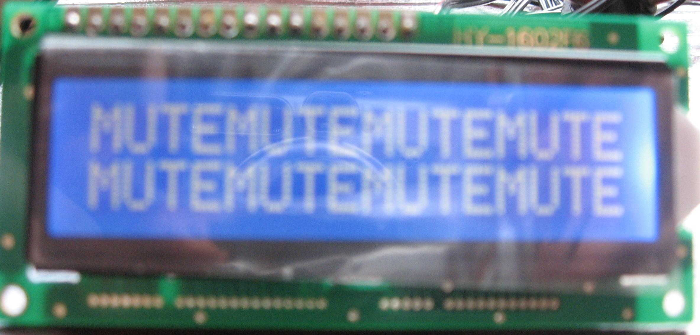

Po wlaczeniu funkcji MUTE na calym wyswietlaczu zostaje wyswietlony tan napis kilkakrotnie. Czy mozna zmienic jakos kod programu aby ten napis byl wyswietlony tylko raz i na srodku??

Do 'petla glowna programu
While S.5 = 1 ' jezeli s.5=1 to wyswietl mute
Lcd "MUTE"
Wend
Waitms 220

Mute: ' przerwanie funkcji mute
If S.5 = 0 Then
Set S.5
Else
Reset S.5
End If
Call Zmien
Bitwait P3.3 , Set
Waitms 250
Return
