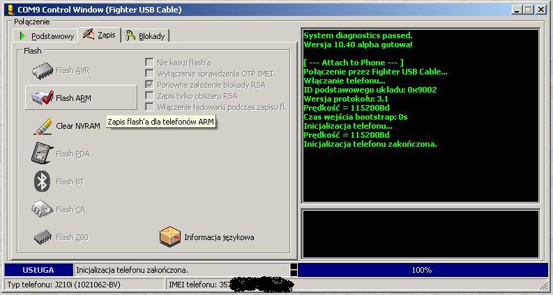

    Witam. Mam do naprawy dosc nietypowa usterke...przy wchodzeniu w wiadomosci pokazuje sie "Prosze czekac"...i nic wiecej sie nie dzieje:|, nie mozna wejsc...czasem tez ginie zasieg...ale to na szczescie rzadziej sie dzieje...flashowalem tel Cruiserem, USBSmart'em ale nic sie nie zmienia...Czy ktos ma jakis pomysl:idea:?? Z gory wszystkim dzieki...

    Cruiserem powiadasz, przecież cruiser nie ma opcji flash dla tego modelu :(

    No masz rację chyba z innym modelem pomyliłem.
    Usterka wygląda na typową SW więc może jeszcze innego flasha mu wgrać.

    No cruiserem juz 3razy robiBem:(...myslisze via Tornado bedzie lepiej?? Sprobuje i dam znac:)
    ok, tornado daBo rade:)...wszystko chodzi ok:)...dzieki za wsparcie tino:)
    No jednak nie koniec problemów...po zdjeciu locka problem powraca...co moze byc przyczyna??
