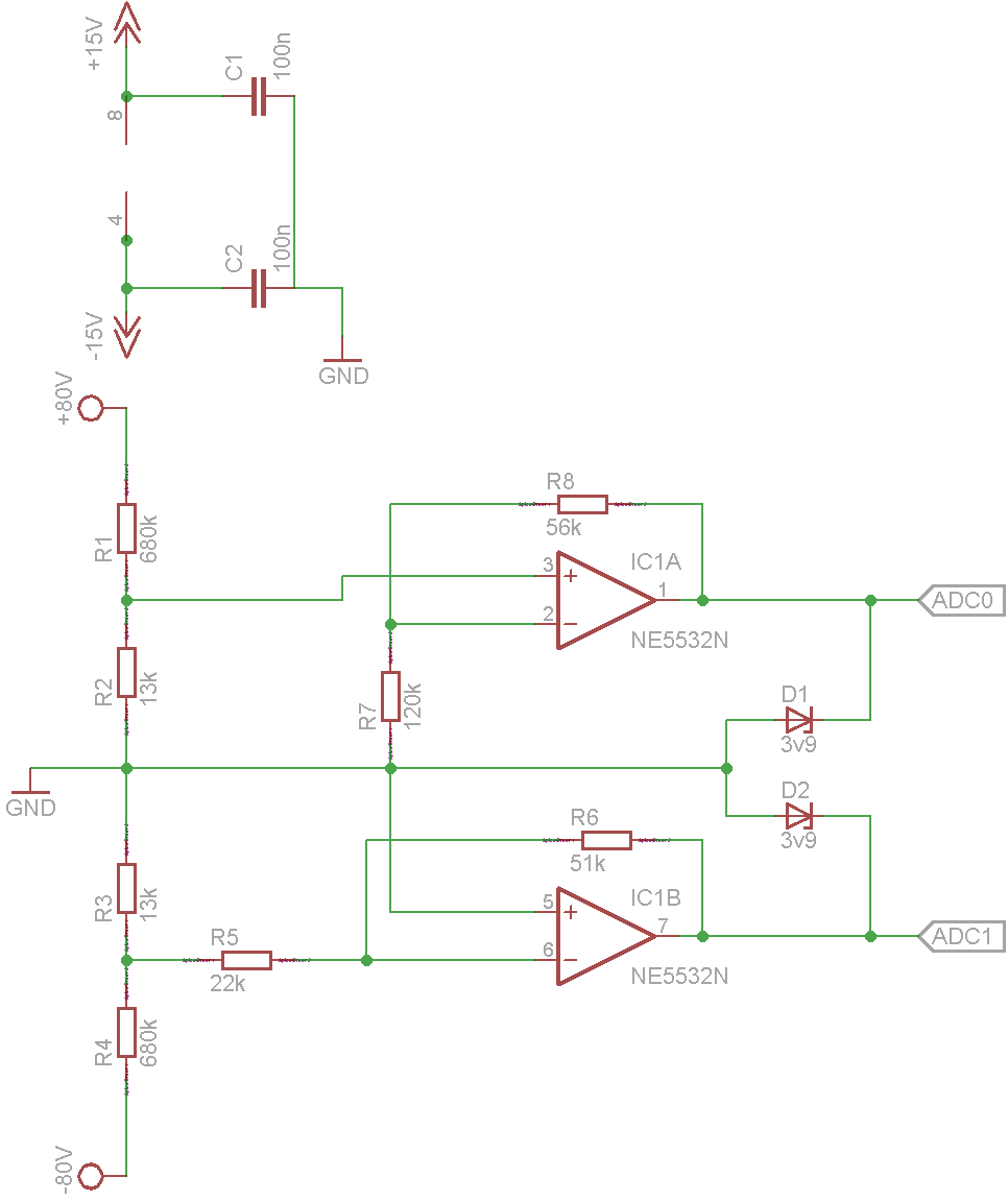

    Witam. Chciałbym mieć możliwość pomiaru napięcia symetrycznego względem masy. Narysowałem taki schemat:
    Pomiar napięcia symetrycznego +/- 80V względem masy na mikrokontrolerze ADC
    Samego pomiaru będę dokonywał na mikrokontrolerze przez przetwoorniki ADC.
    Czy to jest dobre rozwiązanie i co ewentualnie w nim zmienić.
    Nie oczekuję super dokładności i liczę się z tym że może być spory błąd pomiaru. Prosiłbym o komentarze.

    Nie podłączaj diod Zenera wprost do wyjść wzmacniaczy, ogranicz prąd rezystorem.
    Można dać radę bez wzmacniaczy, dodatniego napięcia nie musisz wzmacniać, dzielnik ujemnego napięcia można powiesić "zimnym końcem" na Vref przetwornika później tylko przeliczyć.

    Czy napięcie +/-80V będzie się zmieniać?(w jakim zakresie)Jaki jest zakres przetwarzania przetwornika A/C?Jak wyliczyłeś oporniki w sprzężeniu zwrotnym wzmacniaczy operacyjnych,bo według mnie obydwa wzmacniacze powinny mieć wzmocnienie=1(wtedy oporniki w obydwu wzmacniaczach mają błędne wartości) z tym że wzmacniacz mierzący napięcie ujemne powinien odwracać fazę,tak jak na rysunku.Według mnie diody zenera do ograniczenia napięcia na wyjściu i służą do zabezpieczenia wejścia przetwornika A/C,a wzmacniacze mają służyć do zwiększenia oporności wejściowej układu i trzeba je zostawić.

    Witam. Układ ma tylko informować jaki jest stan napięcia zasilania pod obciążeniem we wzmacniaczu audio sporej mocy. Napięcie spoczynkowe przetwornicy wynosi około +/- 80V i będzie spadać pod obciążeniem, chciałbym po prostu wiedzieć jak mocno napięcie przysiada przy wysterowaniu. Wzmacniaczem ma sterować atmega32 (zamiast oryginalnego mikrokontrolera) więc max zakres wejściowy każdego kanału przetwornika to _5V. Przetwornik ma pracować w trybie 8bit lub 10bit z napięciem odniesienia +2,56V. Układ zaprojektowany jest tak że przy napięciu +/- 80V na wyjściu opampów mam +2,2V. Dioda zenera ma służyć jako zabezpieczenie mikrokontrolera przed za wysokim napięciem. Jak kolega wyżej wspomniał powinien na schemacie być uwzględniony jeszcze rezystor ograniczający prąd diody zenera.
    Wzmacniacz w trybie odwracającym fazę ma znaną impedancję wejściową i trzeba to uwzględnić. Co innego w trybie nieodwracającym - wtedy impedancja wejściowa jest bardzo duża i nie powoduje przekłamania w pomiarach. Dlatego wzmocnienia WO są inne.

    Na wejściu przy tym dzielniku 680k i 13k i 80V będzie nap.1,5V.Na wyjściu wzmacniacza odwracającego IC1B napięcie przy oporach R6=56k i R5=22k będzie napięcie 3,47V,a nie 2,2V . Na wyjściu IC1A- 2,19V (więc już bliżej założonych 2,2V)przy oporach R8=56k i R7=120k.Proponuję przeliczyć dzielnik wejściowy na napięcie Uwe=2,56V przy 80V,a oporniki przy wzmacniaczach na takie żeby wzmocnienie=1.

    oczywiście ale przy wzmacniaczu idealnym. We wzmacniaczu odwracającym mamy do czynienia z obciążaniem żródła co też trzeba wziąc pod uwagę, dlatego wzmocnienie WO zostało policzone tak by to skompensować.

    Rzeczywiście nie wziąłem tego pod uwagę ,bo zwykle stosowałem dużo większe oporniki żeby ich wpływ na obciążenie źródła był niewielki.

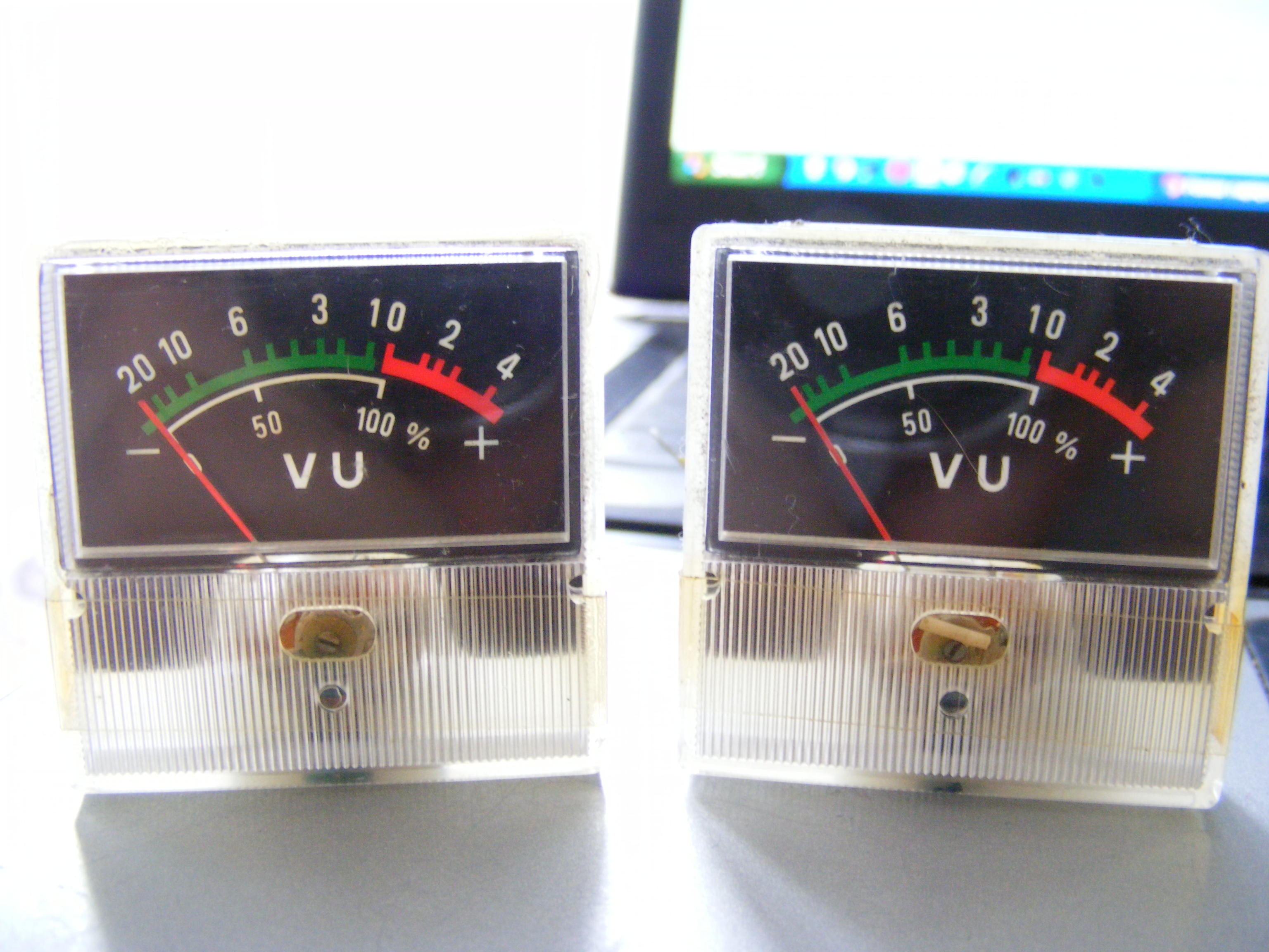

    Przepraszam że tu nie sprecyzowałem dokładnie o jaki typ zasilacza mi chodzi. Jest to obudowa po wzmacniaczu estradowym czyli w obudowie rack. Końcówki mocy łącznie z zasilaczem impulsowym będą siedziały w środku tej obudowy. Jest tam miejsce na wyświetlacz LCD 2x16 znaków z oryginalnym PCB i mikroprocesorem który sterował filtrami, czułością wejściową, wyświetlał temperaturę radiatorów itp. Ze swojej strony ciałem tylko wymienić mikroprocesor i dorobić wskaźnik zasilania. Być może pokuszę się jeszcze o pomiar prądu w dodatnich i ujemnych szynach tylko zastanawiam się czy jest mi to potrzebne :)
    Posiadam ładne wskaźniki VU ale planuję w przyszłości wykorzystać je do jakiejś lampy bądź kolejnego gainclona.

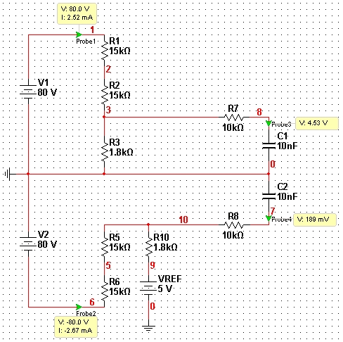

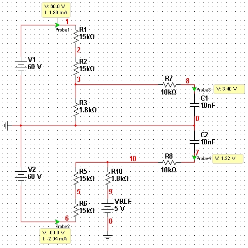

    Dla potężnego zasilania wzmacniacza jest nie potrzebny skomplikowany schemat wymiaru.
    Dosyć słusznie obliczonego dzielnika na rezystorach.
    Pomiar napięcia symetrycznego +/- 80V względem masy na mikrokontrolerze ADC Pomiar napięcia symetrycznego +/- 80V względem masy na mikrokontrolerze ADC
    Dla pomiaru negatywnego napięcia dołączcie rezystor przesuwania do Vref
    Kod ADC należy będzie nieskomplikowano przelać.
    Hint (Porada): kiedy dołączacie się do względem wysokiego napięcia wykorzystujcie dwa rezystory konsekwentnie zamiast jednego.
    To zwiększy pewność ta uchowa schemat podczas naprawienia.
