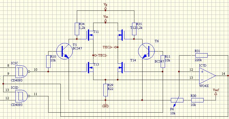

    na schemacie jest kawałek mojego układu. Problem jest z komparatorem IC7D który ma pracować jako ograniczenie prądowe. Przebieg z wyjscia pokazany jest na innym rysunku. Pozostała część układu działa prawidłowo.
    Komparator reaguje na obracanie potencjometrem (zmienia sie wypełnienie przebiegu), jednak napiecie nie opada poniżej 4V. W związku z tym bramki IC5C i D nie maja sie jak przełączyć. A skoro się nie przełączają to regulacja potencjometrem nie powinna dawać żadnego efektu:?::!:
    Wzm. op. to TL074, jest sprawny na 100% (podmieniałem układ)

    To zależeć będzie od wzmacniacza. Mają różne zakresy roboczych napięć wejściowych. Wejścia
    TL074 mogą pracować blisko plusa natomiast jeśli chodzi o masę to coś koło min. 3V zdaje się.
    Musisz zerknąć w notę. Jak chcesz wzmacniacz którego wejścia dobrze pracują w okolicach
    masy to zastosuj LM324 (358 podwójny). On z kolei od plusa ma min. coś ok. -1,5V. Są też wzmacniacze
    pracujące w pełnym zakresie napięć zasilania. Musisz sobie dobrać jakiś wzmacniacz, bo
    przypuszczam że przyczyna leży tutaj. Wzmacniacz masz podłączony na rezystor od masy a
    TL074 nie będzie w tym układzie dobrze pracował. Zwróć też uwagę na inne parametry wzmacniacza
    zależnie od potrzeb np. szybkość zmian napięcia wyjściowego. LM324 jest sporo wolniejszy od TL074.
