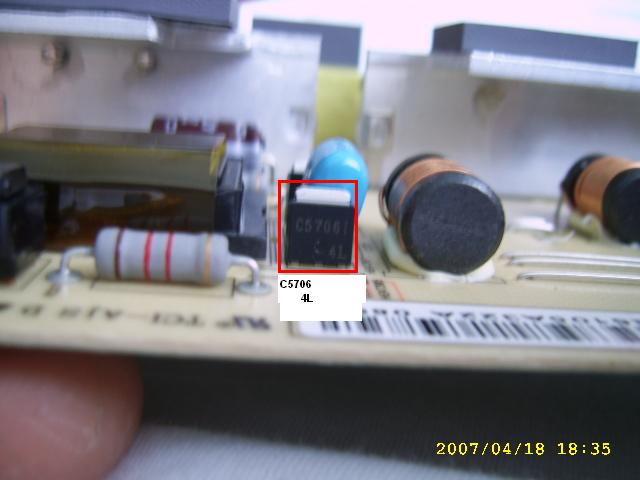

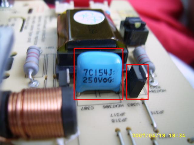

    Witam otóż mam problem nie wiem gdzie mam szukać elementów które są uszkodzone w zasilaczu mojego lcd elementy są przepalone dlatego tez doszedłem do wniosku ze są przyczyną wyłączającego się monitora
    niżej przedstawiam zdjęcia tych elementów prosze o podanie dokladnych linków na ktorych znajdę i ewentualnie jak nazywają się te podzespoły za wszelką pomoc serdecznie dziękuje

    to niebieskie wyglada na kondensator a to mniejsze nie wiem ile ma nozek ale wydaje sie ze to bedzie triak/tranzystor . nie ma tam zadnych napisow?

    ten czarny to ma trzy nóżki oznaczenia ma takie jak widać na zdjęciu podpisane są pod zdjęciem prosilbym o konkretne linki do tych wlasnie elementów bo ja nie znam oznaczeń

    Tranzystor 2SC5706, kondensator ma zupełnie normalne oznaczenia (15 i cztery zera pikofaradów - policz ile to jest, 250V).

    A tak przy okazji to chyba płytka inwertera a nie zasilacza...

    co to znaczy WIEKSZE chodzi o rozmiar? czy parametry? jesli rozmiar to np. kondensator mozesz polozyc na plasko jest tam miejsce. Kondensator moze buc na wyzsze napiecie to niczemu nie przeszkadza
