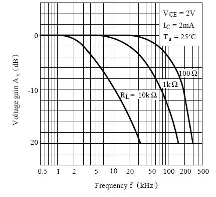

    ok , znalazlem taki :
    LTV817 na seguro jest za 79gr.
    i przy nim jest CTR 50% ( znalazlem ze to oznacza : termistory o skokowej rezystancji ) ale co znaczy te 50 % ? no i skad moge wiedziec czy on jest szybki ?
  • #8 3805547
    pubus
    Poziom 30  
    Posty: 1289
    Pomógł: 138
    Ocena: 31
    W dokumentacji powinna być podana częstotliwość graniczną i/lub wykres I/f...
    Dla tego układu jest to o ile dobrze wyczytałem 300kHz...
  • #9 3805573
    adamc3
    Posty: 52
    no szukalem i znalazlem taki wykres jedyny z czestotliwoscia... ale nie rozumie go ;/

  • #10 3806016
    zagwizdow
    Posty: 177
    Pomógł: 21
    Ocena: 7
    CTR to jest jakby wzmocnienie pradu ( tutaj akurat nie wzmacnia )
    na wyjsciu daje 50% wejsciowego ale to od pradu zalezy ( powinien byc jakis wykres w pdf) , z tanich to moze byc tez 4n33 - dobrze zeby dodac za nim schmita lub poszukac jakiegos ze schmitem wbudowanym

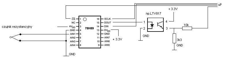

  • #11 3807635
    adamc3
    Posty: 52
    ok, to dzieki powyzszym wskazowka narysowalem taki schemat ... moze go ktos poprawic... ? lub powiedziec mi co w nim jest zle ...
    ten czujnik rezystancyjny to np. pt100.

  • #12 3807815
    pubus
    Poziom 30  
    Posty: 1289
    Pomógł: 138
    Ocena: 31
    Po pierwsze to termoelement jest źle podpięty...
    W tej chwil niezależnie od temperatury i zmieniającej się rezystancji czujnika AIN1 będzie na poziomie masy...
    W najprostszym przypadku tworzysz z czujnika i precyzyjnego rezystora dzielnik i mierzysz zmieniające się napięcie...
    Druga sprawa to jeżeli chcesz już odseparować uC od przetwornika to każda linia musi mieć transoptor...
    Ten opornik 10k możesz wywalić...
    Za to brakuje opornika miedzy DOUT a diodą... prąd powinien być ~7mA...
    Opornik na emiterze daj mniejszy... 1k będzie ok...
  • #13 3807886
    adamc3
    Posty: 52
    trasoptor tez musi byc na liniach wejsc do a/c z uP ?
    rezystor miedzy DOUT a diodą czy moze byc np. 470Om.?\
    reszte zaraz pozmieniam tak jak napisales ...
    moze ktos rzucic schematem jak taki PT100 podłączyć do tego a/c ?

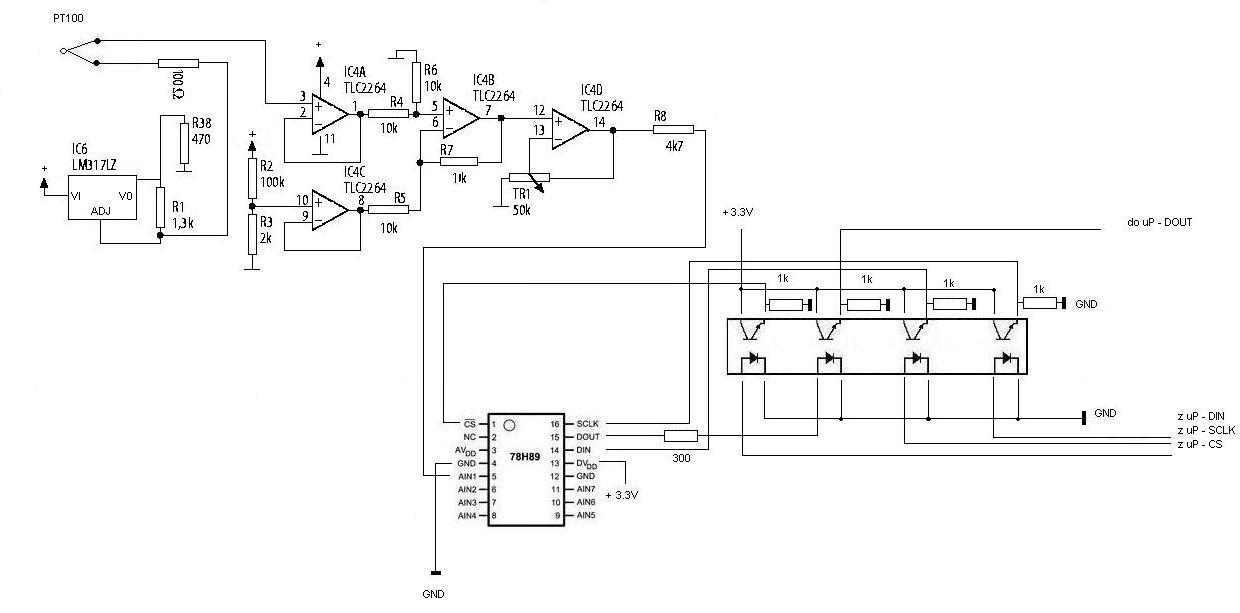

  • #16 3814445
    adamc3
    Posty: 52
    a wiec po sporym szukaniu znalazlem taki schemat, poprawilem i w sumei to wyglada tak jak ponizej.
    Moze mi ktoś powiedziec po pierwsze co jest źle.
    A po drugie to ten układ jest chyba na 5V ja mam 3.3V w układzie i jak to zmienic.
    aha czesc układu jest gdzies z internetu jednak tyle stron odwiedzilem ze nie weim juz dokladnie skad.
    pozdrawiam.
    • Podłączenie 12-bitowego ADC 78H89 do mikrokontrolera AT91R40008, zasilanie 3,3V ac1.JPG (59.75 KB) Musisz być zalogowany, aby pobrać ten załącznik.
  • #17 3814622
    pubus
    Poziom 30  
    Posty: 1289
    Pomógł: 138
    Ocena: 31
    Z tego co widze to nie powinno być problemu z zasilaniem...
    Zarówno wzmacniacze jak i przetwornik mogą być zasilane z 3,3V...
    Jedynie przelicz dzielnik przy LM317 żeby napięcie na pt100 nie było wyższe od napięcia zasilania...

  • #19 3814718
    crazy_phisic
    Posty: 2244
    Pomógł: 278
    Ocena: 130
    Możesz mi wytłumaczyć jak odczytasz napięcie z czujnika PT100, bo jakoś w tak skonstruowanym schemacie tego nie widzę?

  • #21 3818130
    crazy_phisic
    Posty: 2244
    Pomógł: 278
    Ocena: 130
    Czujniki typu PT montuje się zazwyczaj w układzie ze stabilnym źródłem prądowym, typową wartością jest prąd 1mA który przepływając przez PT wywoła na nim spadek napięcia proporcjonalny do temperatury. W Twoim układzie ten element nie jest spełniony... podrzucam gotowca (str 7)
    http://ww1.microchip.com/downloads/en/AppNotes/00682c.pdf

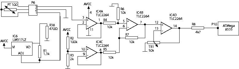

    witam pomownie... chce odświeżyć ten temat bo mam kolejny problem :
    tym razem chce podpiac 3 przewodowy pt100 do ukladu wzmaczniaczy ( r/u ).
    Mam jakis taki schemat ale nie wiem ale mam do niego pytania.
    po pierwsze na te wzmacniacze mam dac + 15 i - 15 V ?
    po drugie jaki sygnal bedzie szedl na procesor ... ja podlacze to do a/c - od 0 do 5 V ?
    po trzecie co trzeba zmienic zeby zakres temperatur byl od -20 do np. 250 stopni ?
    pewnie dla wiekszosci to proste zadanie wiec prosze o odpowiedz bo na prawde nei wiem jak to zrobic ...
