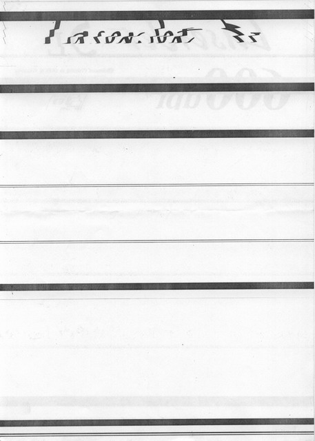

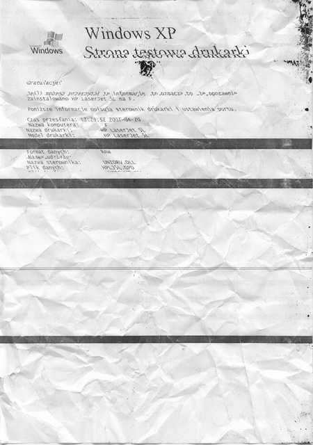

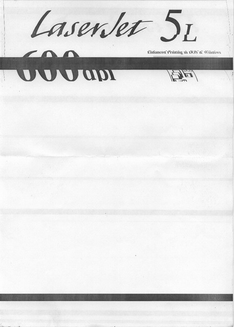

    Wpadła mi w łapki drukarka jak w temacie. Strasznie hałasował silnik z lustrami, nasmarowanie osi olejem silikonowym go uspokoiło. Ale nie o to chodzi. problemem jest wynik drukowania :? . Co może być powodem takiego zachowania jak na skanach niżej? Pasy to jedno, a drugie to poprzesuwane linie i nie zawsze drukuje całą stronę.

    Ten, jak to okresliłeś, silnik z lustrami to jeden z najważniejszych elementów jakości pracy drukarki laserowej. Wymień cały zespół lasera i zobaczysz różnicę. Jak by ci ręka z ołówkiem latała na wszystkie strony , też byś tak narysował... A swoją drogą, to czemu pierwsza kartka jest jak wyjęta psu z gardła ? Jeśli to z drukarki to rozbierz fuzer i zobacz stan wałka dociskowego oraz tulejek.

    Hmmm.... tylko czy warto? Drukarkę mam za free, nie wiem ile może kosztować cały nowy moduł. Wiesz jak to jest, człek chce jak najtaniej ;) Czy to wina uszkodzonego silnika? Czy lustro "lata" na osi wirnika? Niby docisnąłem tą blaszkę mocującą lustro ale nie ma zmian. Oś wału nasmarowałem olejem silikonowym bo strasznie warczał (luzy jakieś czy co?).
    ...A swoją drogą, to czemu pierwsza kartka jest jak wyjęta psu z gardła?...
    Bo można tak powiedzieć ;) . Kartkę wydrukowałem, zmięłem i wywaliłem do kosza, a potem stwierdziłem, że ją zeskanuję żeby tu wrzucić. Ale jakos nie chce się w 100% rozprostować :lol: . To nie wina drukarki, ino moich rąk ;)

    Witam, osi silnika lasera, nigdy nie należy smarować olejem silikonowym, rozbierz go jeszcze raz dokładnie wyczyść, (wysusz ręcznikiem papierowym), i daj kropelkę żadkiego oleju maszynowego (tzw oliwy).
    W drukarkach hp zawsze pomaga.

    Panowie, dziekuję. Udało się, przemyłem oś silnika z lustrem i dałem olej do maszyn precyzyjnych. Jak ręką odjął! :D
